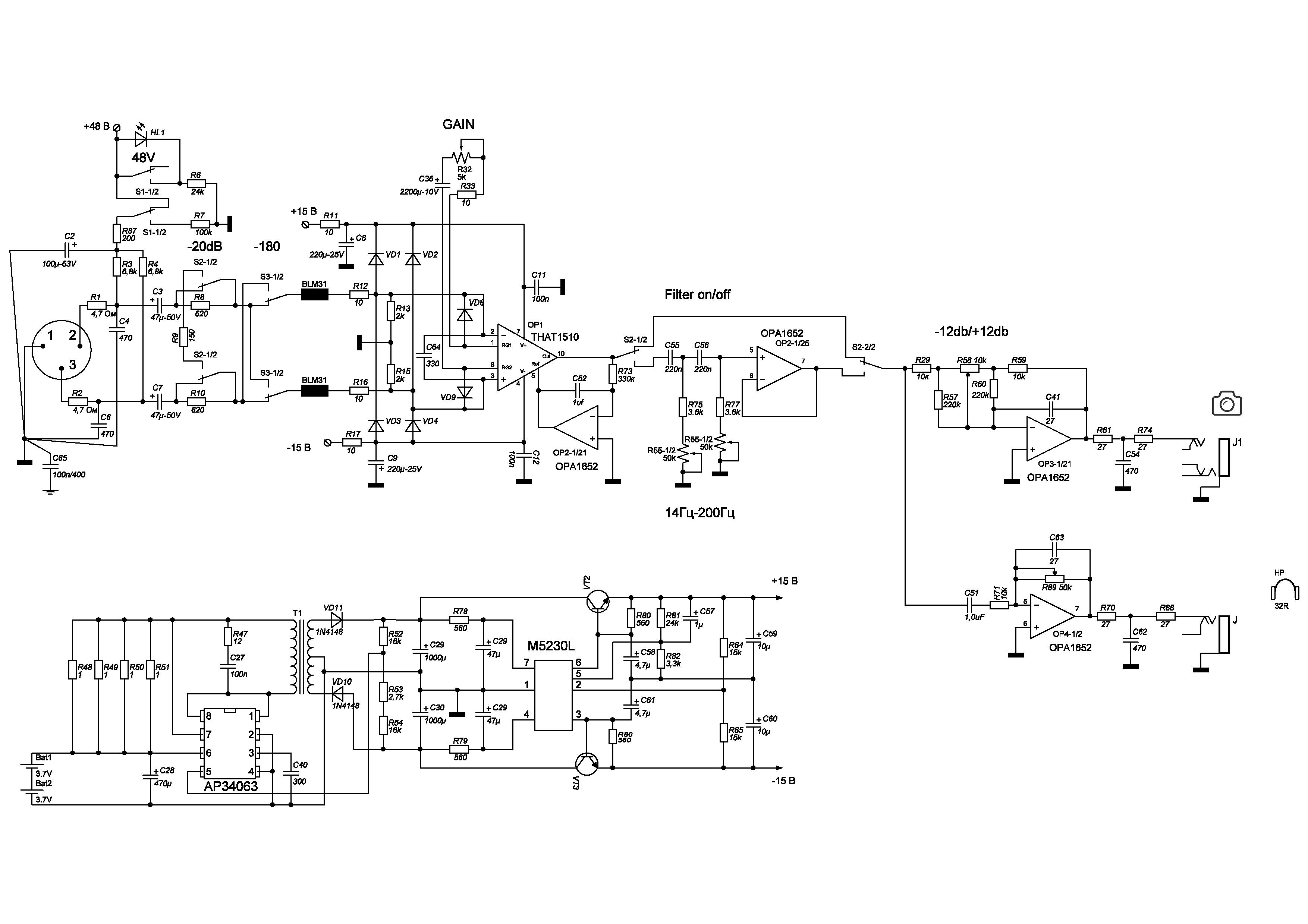

    Доброго времени суток!
    Стал изучать мануалы на микрофоны пушки, особенно смотрел на частоту среза фильтра. Так вот у разного производителя она разная (анархия в общем). Например:
    • в руководстве по эксплуатации микрофона Shure SM89 есть встроенный обрезной фильтр низких частот с регулируемой частотой среза. Встроенный обрезной фильтр низких частот снижает уровень низкочастотных шумов, возникающих при порывах ветра или механических вибрациях. Частота среза 60Гц и 160Гц вот и вся регулировка частоты среза
    • в микрофоне RODE-NTG2 стоит фильтр верхних частот с частостой среза 80Гц
    • в микрофоне Sennheiser MKH70-1 есть два фильтра roll-off filter частота среза 70Гц и presence filter
    Нашел схему перестраиваемый фильтр ВЧ
    но в ней частота среза от 300 Гц до 3 кГц, собственно вопрос как переделать, чтобы была от 50 Гц до 300 Гц. И схема не понятная у R1 номинал 10 кОм, а R2 без номинала.
    А также чем заменить микросхему К284УЕ1А т.к. в поиске Гугла, самая первая ссылка "Справочный лист - Музей электронных раритетов"))
    P.S. Фильтр нужен для этого усилителя https://forum.vegalab.ru/showthread....=1#post2211615

    Цитата Сообщение от digilab Посмотреть сообщение
    по мне там и с51 не нужен вообще
    С указанными ОУ - да. Но если ОУ будет с биполярами на входе, я бы оставил конденсатор.
    Был в практике случай, с мониторами Sony. В общем, неинв. вход операционника 4580 (!) шёл напрямую на движок переменного резистора, безо всяких дополнительных резисторов и конденсаторов. Несложно себе представить, что было слышно в динамиках при регулировании громкости, когда переменники чуть подизносились. Коррекция схемотехники сделала своё дело - треск практически исчез.

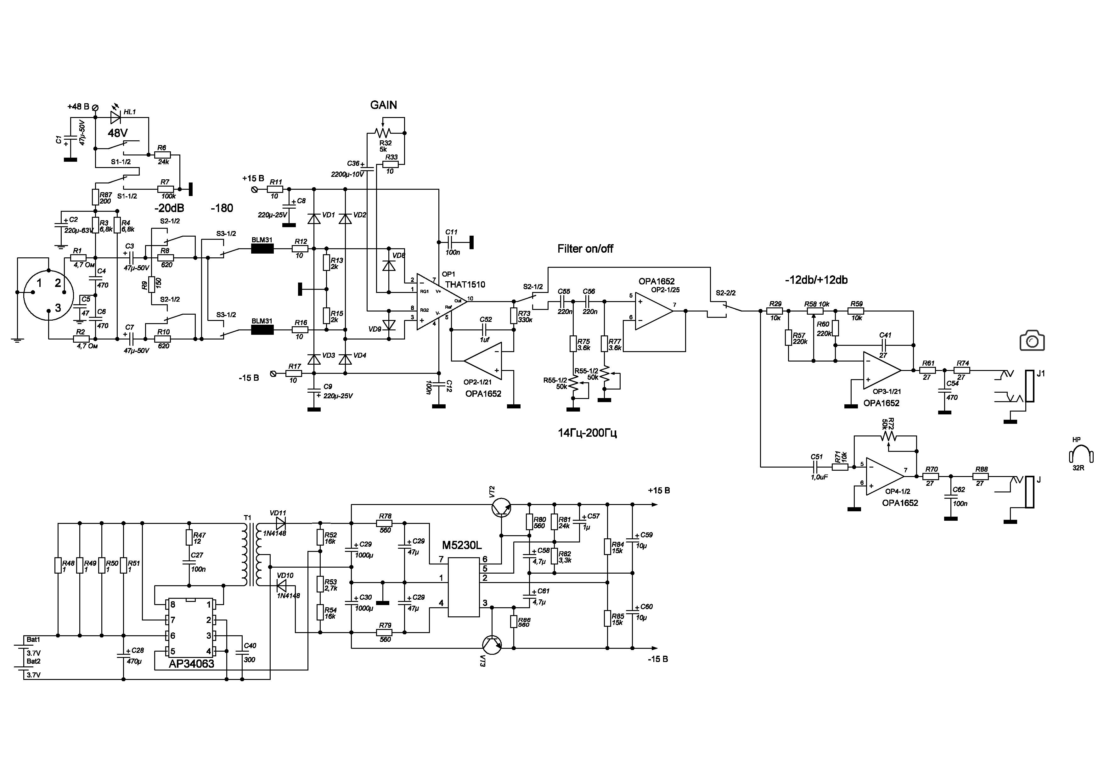

    -по мне там и с51 не нужен вообще , а с53 1мкф такую же как в интеграторе если ставить
    -ушнюк надо инвертом сделать , не приветствуется чтобы разнофаз с основным выходом был , на ушной выход такую же r-c-r цепь как и на основном выходе
    поставьте
    -при разводке не стесняйтесь ставить планарные перемычки ( 0ом) с ними все проще получается
    Переделал ушник на инвертирующий усилитель, убрал транзистор с фантомного питания,в фильтре правильно сделал, что нижние выводы посадил на массу посмотрите пожалуйста
    или ушник вот так нужно было сделать
    Про перемычку не знал что есть такие, спасибо.

    - у вас поводок неправильно подсоединен у переменника не в ту сторону будет регулироваться , также параллельно переменнику поставьте 22-27пф а то будет генерить
    -входную часть сделайте как я вам рисовал на схеме в п.36 , выкиньте эту 47пф , 470пф просто заземлите и на входе 1510 емкости поставьте 300-470пф
    А в даташите зачем они интересно поставили 47 пф?
    А что за конденсатор в общей точке на входе 100n/400 который на землю идет.

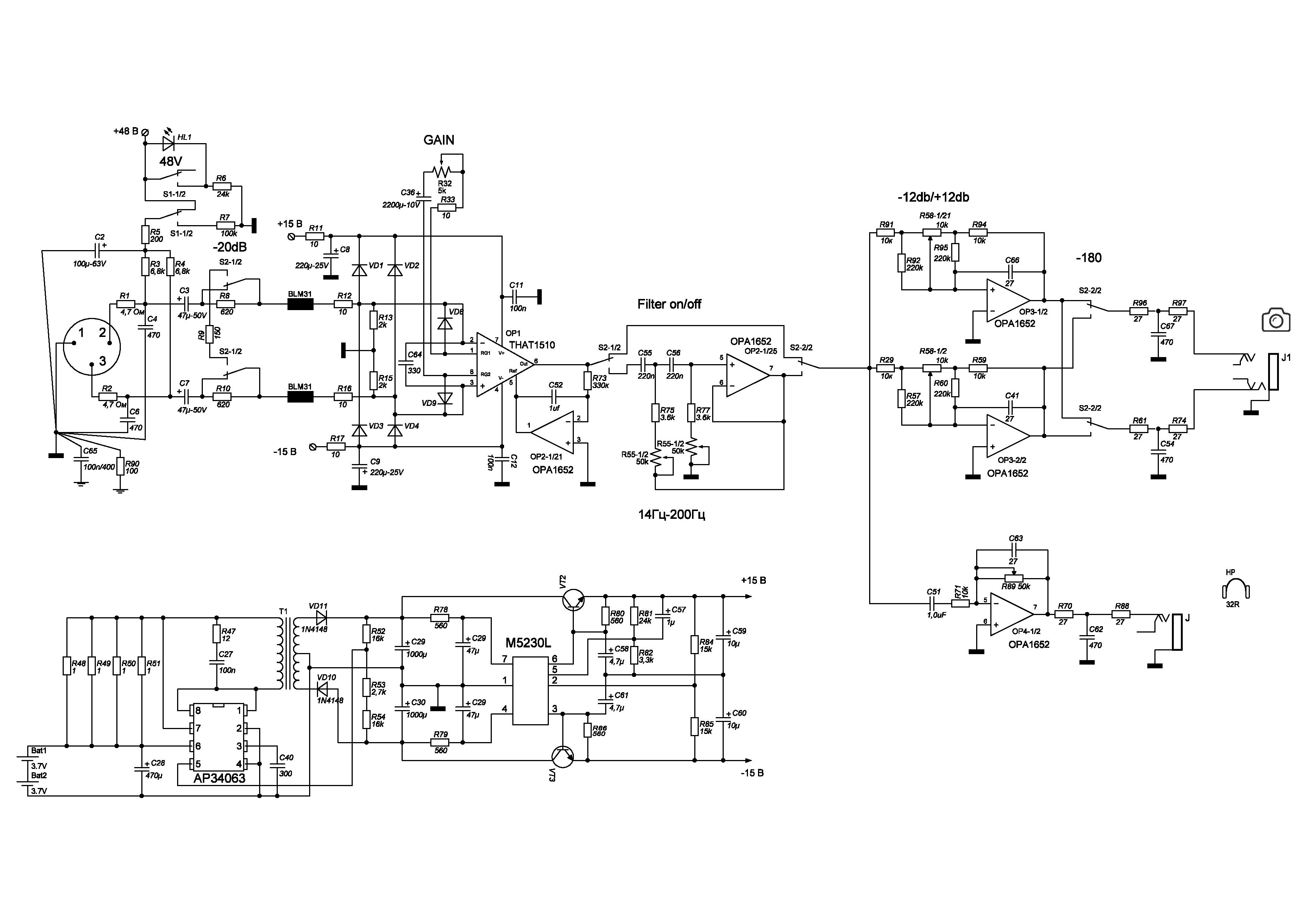

    ИМХО, не самая хорошая идея ставить переключатель фазы в малосигнальной цепи.
    Тогда и к кнопке PAD -20db такие же требования, получается на входе вообще ни каких коммутаций не должно быть.
    Может вот так сделать
    у меня на камере есть индикатор уровня я хотел задействовать -12 db +12dB

    Схема выхода вызывает вопросы.
    Если нужно иметь выходную симметрию, то всё делается гораздо проще.
    Кроме того, есть ошибка с использованием + входа ОУ.

    -да забавная схема, на ор3 , работать не будет , если вы хотите сделать регулировку уровня на симметричном выходе , то так работать конечно не будет
    потом непонятно зачем вам симметрия у вас все приемники нессиметричные ( фотоаппарат и т.п) , проще тогда разбить регулятор gain на два , 5к антилогарифм
    и 100-200ом линейный ( антилогарифмов таких не найдете)
    -я уже писал по поводу коммутации , пад вообще вам не нужен ( насколько я понимаю в вашем применении) , фаза да может пригодится но это не оперативная
    коммутация ее можно сделать джамперами на плате , как впрочем и пад ( джампера все как раз золоченые), либо если хотите вынести дип переключателями ( тоже
    контакты хард голд

    Суть в том, что с подключенным микрофоном предусилитель на ОРА2134 выдаёт шумов гораздо больше, нежели когда ко входу ничего не подключено либо вход закорочен.
    Ну вот, видите. Какое же тут обсуждение... У всех свои аргументы.

    в итоге отказался от кнопки PAD, кнопки фаза -180 (микрофон у меня один делаю под конкретный микрофон) и схема принимает вид
    Джамперы позолоченные я не нашел где продаются (вернее джамперы есть, а штырьков нет) если только в материнских платах поискать.
