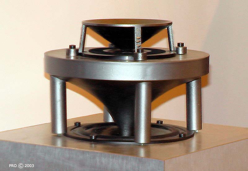

    А может для получения круговой направленности там нужен рефлектор? А под ним - излучатель.
ID:	263598 Нажмите на изображение для увеличения.

    Станислафф а как у рефлектора с дальнобойностью ?

    каку рефлектора
    Ага, рефлектор. И с шириком .
  11. #91
    18.10.2007
    Тольятти
    1,640
    По умолчанию Re: Колонки для воспроизведения колоколов
    Да кто его знает, вот если бы рефлектор был частью, т.е. конструктивным элементом рупора...

    Flaesh, ну почему дофига... по картинкам чуть выше - рупор 360 по горизонтали и врезанные в стенки динамики - в чем сложность? считать правда умаешься...
ID:	263597 Нажмите на изображение для увеличения.
    чисто для интереса - неужели кривизны диффузора динамика поставленного вверх ногами достаточно чтобы изобразить из себя "рефлектор" и нормально звучать на 360 вокруг?

    Это вы про што спрашиваете? Про НЧ-секцию? Так она там вообще никуда не направлена по сути.
