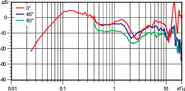

выше 1кГц - как раз не проблема. в домашних условиях большая проблема - измерить частоты ниже - т.к. при замере с большим окном будут мешать отражения от стен.
мик - Behringer ECM8000. двухканальный метод. проги ARTA или JustMLS, меряющие методом MLS. при правильной выбранной дистанции мика до АС и стен помещения и подобранном окне и задержке - измерения в домашних условиях - вполне приемлемые, что бы получить достаточно точные графики АЧХ и акустической фазы, для сведения полос.
У меня получается измерить в домашке ARTA-ой от 200Гц с полметра до излучателя. Но в целом, в любом достаточно нормальном помещении можно получить АЧХ от 500Гц. Что бы не ошибиться с частотами ниже, я использую дополнительно к измерениям расчеты в разных программах - BassBox и Edge.
