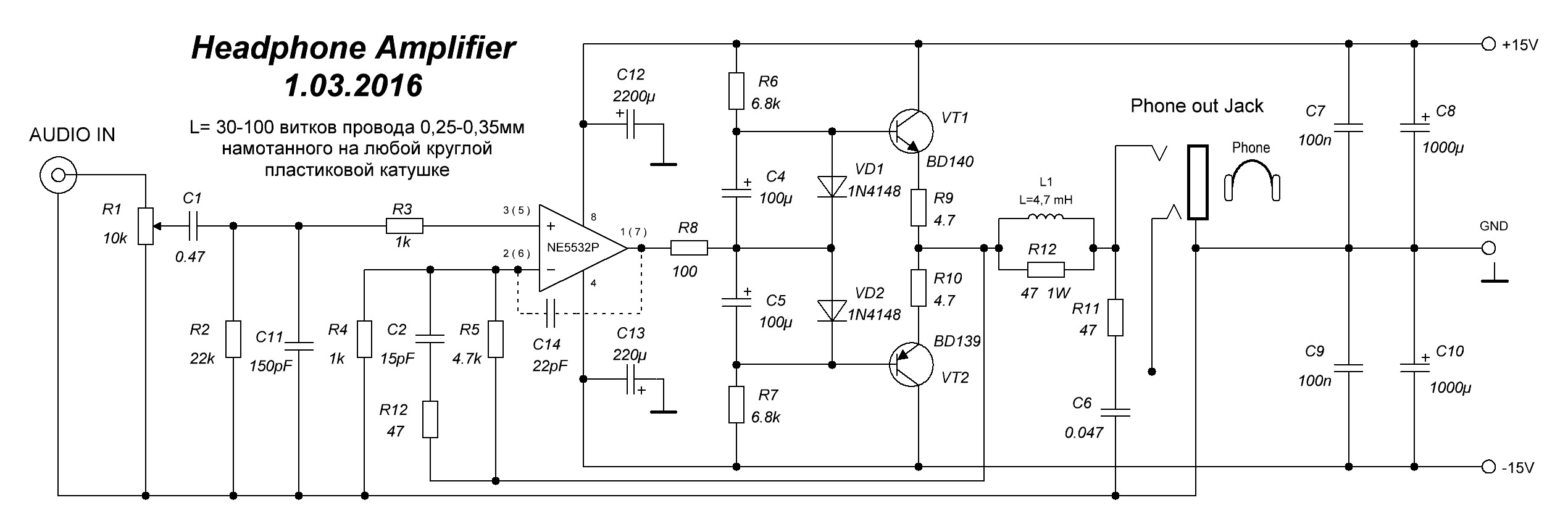

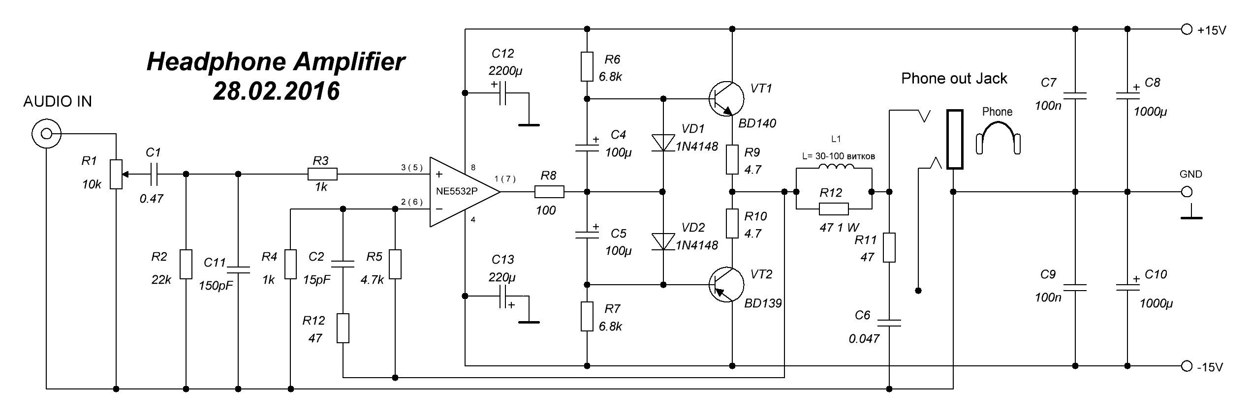

    ---------- Сообщение добавлено 21.45 ---------- Предыдущее сообщение было 21.40 ----------
    Пока вот так есть схема на сегодня по советам форумчан
Название:	Headphone Amplifier_Rod Elliott_28_02_1016_Нэцкэ_4.JPG
    Сори , не знаю как в сплане рисовать пунктирную ( для 22 р опционал )

    По умолчанию Re: Усилитель для наушников по схеме Headphone Amplifier Rod Elliott (ESP)
    Я конечно извиняюсь, но какова роль R3 в таком включении? (первое что бросилось в глаза)
    Вот этого мне не кто толком не пояснил
    Роль R3 будет более правильна, если верхний по схеме, вывод C11 переключить на правый вывод R3.
    Понял. тогда в кратце.
    На картинке представлены RC фильтры, по отдельности
    Они нужны для того чтобы обрезать паразитные сигналы эфира за пределами около звукового диапазона, не полезный сигнал, то что ниже того что мы слышим и то что выше. зачем нам напрягать усилитель лишней работой. частоты среза конечно нужно выбирать из потребностей. Также конденсатор ФВЧ отсекает нам постоянную составляющую при ее наличии на вход усилителя.
    Как рассчитывается RC-фильтр поищешь в сети. Главное учесть что частота среза по уровню немного меньше полки АЧХ.
    В объединенном варианте фильтра впринципе можно расположить друг за другом, но в совокупности с ОУ должны выглядеть так.
    Так как этими резисторами также задается смещение (нуля) постоянной составляющей на выходе ОУ.
    и чтоб у нас был ноль на выходе. обязательное условие это R1=R3; R2=R4
    R3 и R4 нам задает КУ усилителя.
    И я для себя вернул бы конденсатор в цепи ОС. то есть между резистором R3 и массой. (представим как С3)
    В соотношении на каждый микрофарад С1, 220мкф С3 (соответственно 2.2 - 470, ит.д.)
    Для каких целей?
    Моему уху так больше динамика на НЧ нравится.
    А там кто как хочет.
    Николай_87 , С2L об этот конденсаторе идёт речь в схеме оригинале ?
  14. #93
    10.05.2010
    2,104
    Да о нем. только там он включен в разрыв цепи задающей КУ.
    не по феншую
    И стабилизацию импеданса на выходе ф топку, так как цобель должен считаться под конкретную ДГ со своим сопротивлением и индуктивностью. а брать среднестатистические номиналы (применяемые в большинстве аппаратов) как за аксиому тоже считаю неправильным. лучше уж отказаться.
    Последний раз редактировалось Николай_87; 01.03.2016 в 01:42.
    У меня тоже есть смутные ощущения, что с кондёром лучше, возможно - субъективизм, а возможно и НЧ-шумы фильтуются.
    И здесь присоединяюсь, лишнюю реактивность лучше убрать "подальше от возбуда".
    По сути схема в топике это LYNX HA46, HA61, Silicon Chips SSSHA и много прочих клонов одного принципа. Играют они все - зашибись. Собирать стоит.
    Нэцкэ, проигнорировал?
    Вот, мышкой накалякал быстренько )))
    Немного недопонимаю надобность R8? Плющить сигнал током резисторов задающим смещение выходным транзисторам??
    Конденсатор на 22пФ можно ставить, можно не ставить.
    По сути нужно смотреть осциллографом. Вообще обычно применяется эта антивозбудная цепь в компенсационных стабилизаторах постоянки на ОУ. там оно без него гарантированно звенит. и то сильно злоупотреблять величиной не нужно, можно проиграть в быстродействии ОС
    Критикователей хочется почитать отчего то. Кинь ссылочку, битте.
    +1 (хотелось бы увидеть обоснованную критику)
    ток для смещения выхода задается не просто резисторами, а источниками тока.
    Вот, вот очень элегантное решение.
    тем более если
    Как ОРА2134 вспомню, так вздрогну
    если грузить не без того слабенькую ОУ. тут лучше уж применить 5532. которая потянет вам большинство наушников без дополнительного усиления по току.
    есть очень интересный и достойный внимания эксперимент у Рогова Игоря
    Вернемся к просто резисторам. в зависимости от нарастания и спада амплитуды на выходе ОУ ток на резисторах будет плавающим что даст нам хреновенькую термостабильность, тут однозначно ГСТ тогда нагрузка на выход ОУ становиться постоянной независимо от амплитуды. (конечно же это без учета нагрузки баз транзисторов которая составляет отношение КУ их к выходному току Эмиттеров. при работе на катушку в магнитном зазоре и возможно ток покоя, хотя явно тут класс В, возможно стоит попробовать перенести эмиттерные резисторы в цепь коллекторов)
    завтра потолкуем об этой ёмкости и о дургих в схеме
    Вы сильно на мои здесь приведенные доводы не опирайтесь. я такой же как и вы начинающий радиогубитель. и всего пару собранных усилителей на тда7293 за плечами.
    просто бзик небольшой у меня в последнее время. мне нужно желательно - обязательно понять физику процессов. что откуда берется как считается итд. иначе вилы. а не просто взять и скопировать какой то проект.
    Как бы из этих соображений и вытекают все выше написанные мною посты.
    Для каких целей?
    Основная его цель -уменьшить дрейф 0 на выходе побочная подзадрать АЧХ на НЧ. Хотя большинство сходится на том что он там и нахрен не нужен,,,,, Лучше всего в этом месте себя чувствует неполярник но проблематично доставаем для большой емкости и приемлимового качества
    Cколько делал ушников по подобным схемам, ни разу постоянку на выходе не видел. Ну и дрейфа там не наблюдается (при наличии мало-мальской термостабилизации)...Что я делаю не так?
    Да, желательно, только, вилдимо, я пропустил фразу ТС "у меня есть осциллограф"?
    Ну да, конечно, лучше, чтобы ушник свистнул
    Художественный свист и проникновение на выход ушника, а также, в ОООС помех наводимых на наушники и соединительный провод несравненно приятнее, чем какой-то цобель на выходе. Bellissima !!!
    Это будет уже совсем другой усилитель. Однако, мы обсуждаем здесь желаемую к изготовлению ТС схему.
    Некоторая развязка выхода ОУ от нагрузки, где ещё и емкость присутствует, ИМХО, не завредит.
    Последний раз редактировалось EDDiE; 01.03.2016 в 10:47.

    Всем привет , только проснулся я ...
    Вижу конденсатор этот всем не даёт покоя
    Пока составил схему без него
