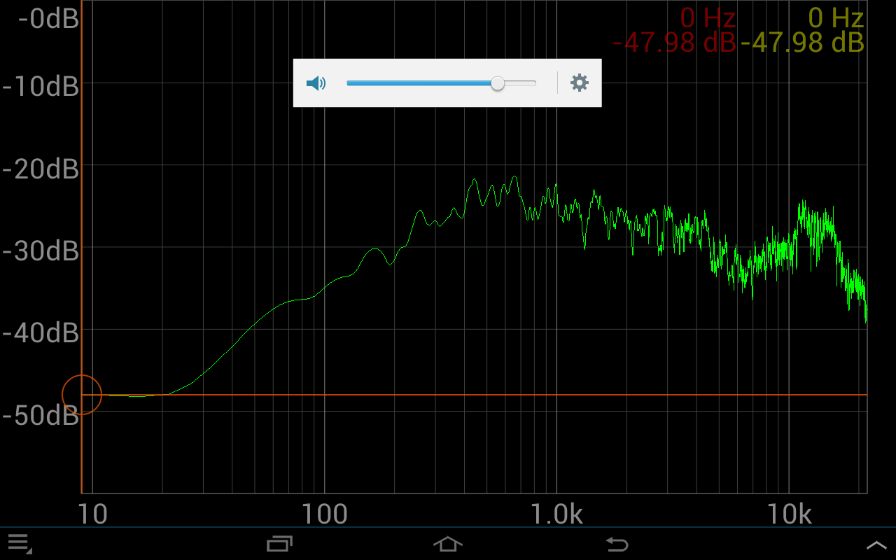

    SpecScope установил, рисует, но похоже он здорово врёт.
    А как сохранить результат?
    что именно не устраивает ?
    Кривая АЧХ, ровно только 300-3000гц
    три варианта - микр обрезан по низам, сам микрфон неровный, колонки неровные.
    у меня измеряет корректно, если не брать во внимание диапазон выше 8кгц - там корпус телефона искажает ачх.
    ---------- Сообщение добавлено 22.00 ---------- Предыдущее сообщение было 21.58 ----------
    MAXIM_A, на скрине результат измерения какого сигнала ?

    Это картинка музыки.
    Пробовал белый шум, чуть получше.

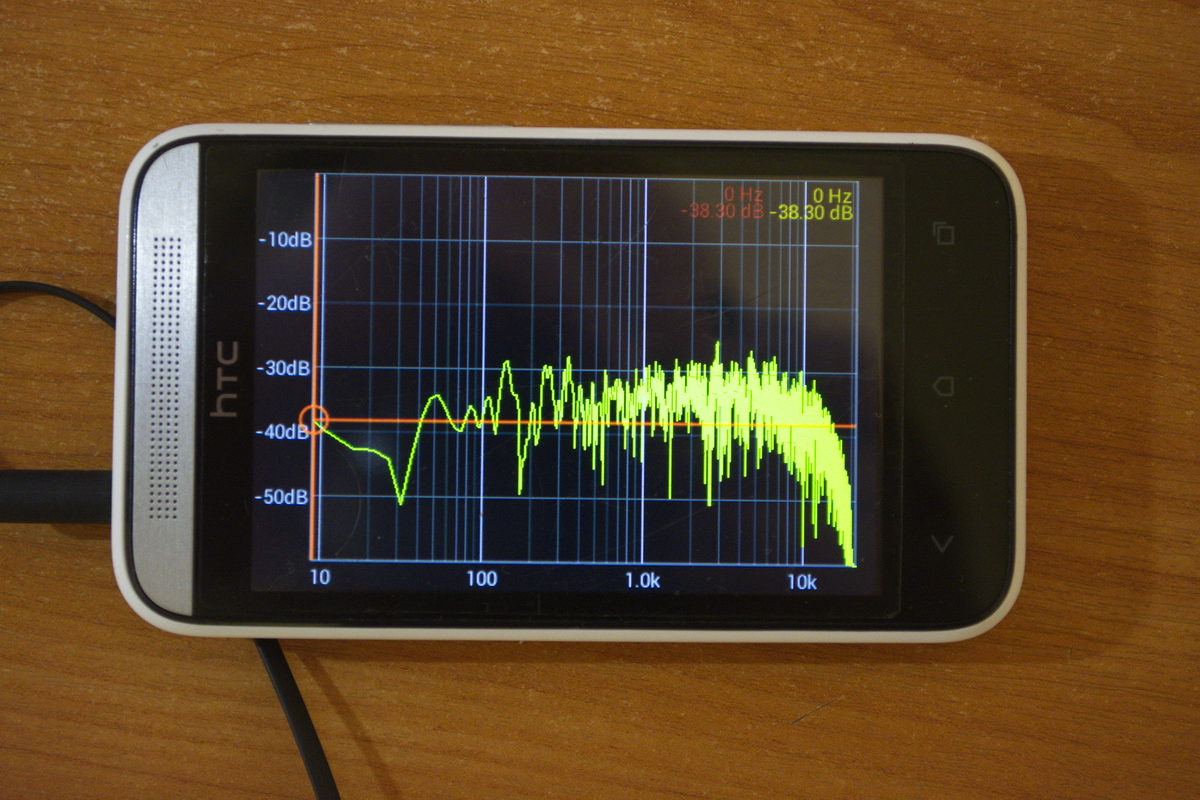

    MAXIM_A, значит микрофон или тракт микрофона имеет неровную ачх.
    вот мои 3гдш в чвр, белый шум, хотя у меня тоже микрофон не очень...
    ---------- Сообщение добавлено 20.57 ---------- Предыдущее сообщение было 20.51 ----------
    тот же белый шум, но уже с внешним неплохим микрофоном. (второй снимок)
