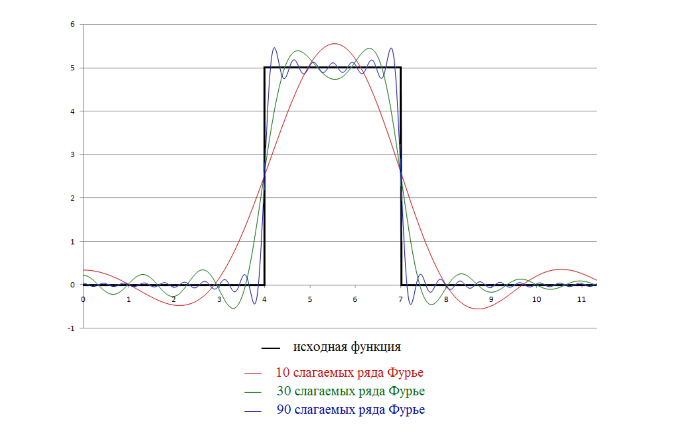

    Друзья, есть же "Импульсная характеристика" - именно ее я и подразумевал под "импульсом". Она показывает как система преобразует импульс, поданный на ее вход. Если система затягивает атаку или что-то еще - там все должно быть видно. Для анализа по мне так лучше даже пользоваться ступенькой - ее измерения тоже возможны в АРТА.
    Эти две переходные характеристики снимаются в АРТе через стационарные циклические воздействия или СВИП-тон. Фактически полученные таким образом импульсы или ступеньки - это обратные преобразования Фурье, но тем не менее, они отражают то, как система реагировала, если бы мы на ее вход подали бы реальную ступеньку.
    А вот как синусоиды аппроксимируют две ступеньки в зависимости от количества синусоид в ряде разложения. Это я так, не обращайте внимания, просто красиво выглдит.

  14. #93
    Добрый Аватар для Gudronov
    11,798
    По умолчанию Re: Зарубка на АЧХ мидбаса
    Переходные характеристики полезнее наблюдать глазом, а не предобработанными Артой или еще чем-либо. насчет ступеньки (или меандра на проблемных частотах) согласен, видны все баги. Причем, на довольно элитных динах тоже, инфа будет позже, не хочу бежать впереди поезда. Естественно, многое зависит от оформления, и ужасность результатов замеров зачастую не соответствует результатам прослушки. Восток - дело тонкое .

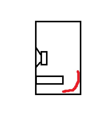

    Я тут опять вернулся к теме зарубки на АЧХ, появилось время, помучал свои колонки с микрофоном и без - пихал внутрь разные тряпки, войлок, синтепон, пирамиды.
    Как я уже говорил, в моём случае любая набивка внутри ящика мне не понравилась и вносит какую-то противность в звук.
    Лучший вариант с наиболее ровной зарубкой и минимальным применением поглотителя вот такой, может кому пригодится, квадрат войлока 10см*20см*1см уложенный вот так:
    Видимо у меня накладывается отражение корпуса на какой то резонанс трубы и по отдельности всё это убирается неэффективно (затыкание трубы и войлок за динамиком дают эффект по отдельности хуже).
    P.S. но в конечном итоге я всё равно выкинул войлок - на слух войлок даёт больше вреда, чем пользы от ровной ачх.
