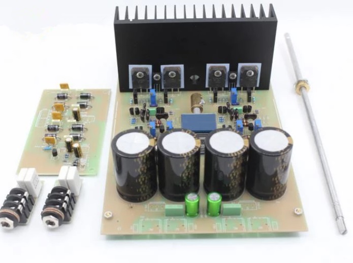

    Всех приветствую.
    Заказал себе вчера конструктор данного усилителя:
    http://www.ebay.com/itm/251622201768?rmvSB=true
    Есть несколько вопросов к людям уже собиравшим данную схему:
    1. Необходимая мощность трансформатора? Я понимаю что чем мощнее тем лучше, но поискав тороиды залитые компаундом с двумя вторичными обмотками дающими 15 В нашел только 15 VA.
    15W(15VA) Green Cube sealed transformer 110V/220V to 15V+15V with mounting PCB
    Не уверен, что этой мощности усилителю хватит чтоб раскачать мои наушники с импедансом 250 Ом
    2. Так как это конструктор я подозреваю, что многие детали, влияющие на звук, заменены на более дешёвые и хуже звучащие аналоги. Вопрос: на какие детали нужно обратить внимание и заменить их на хорошие аналоги?
    3. Заказал себе также защиту от постоянки для наушников. Ей также как усилителю необходимо питание 15-0-15, и опять не понятно - какой мощности для нее должен быть трансформатор?
    вот ссыль на защиту: http://www.ebay.com/itm/171500996423?rmvSB=true
    Планирую защиту и усилитель посадить на отдельные трансформаторы.

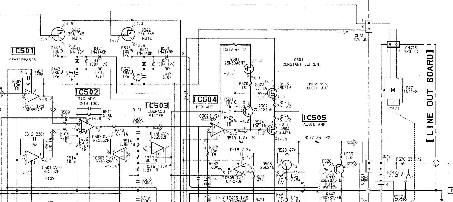

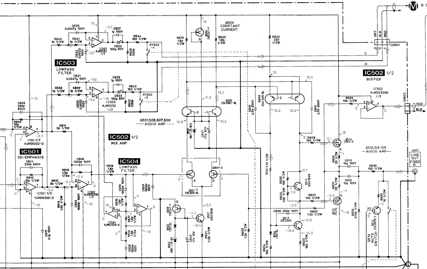

    Цитата Сообщение от Go_Blin Посмотреть сообщение
    Основной недостаток подключения головных телефонов к усилителю мощности через резистор сравнительно большого сопротивления: коэффициент демпфирования подвижной системы оказывается недостаточным
    Cпасибо за столь развернутый ответ. Но мне кажется если в усилителе мощности уменьшить усиление резисторами ООС, то такого бы не случилось, и можно было подключить наушники без гасящего резистора на выходе?
    Например 2sk216\2sj76 великолепные латералы для применения в выходных каскадах ушных усилителей уже не достать от слова совсем
    Точнее 2sk213\2sj76. У меня кстати их масса оригинальных на платах выхлопов от CD Sony ES, кроме того там выходные усилители без частотной ОС. И собственно идея использовать эти выхлопы как усилитель для наушников в составе ЦАПа, без отдельного усилителя. Хотя может великоваты для таких целей резисторы по 33 Ом в цепях выходных полевиков?

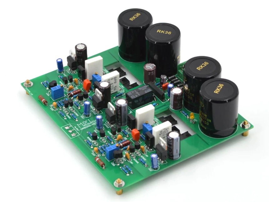

    Частый гость Аватар для usetiq
    15.04.2014
    289
    По умолчанию Re: Усилитель для наушников JHL
    Всем пртвет. Раз тут упомянули китайский клон ha5000, спрошу. Собрал себе такой. Резисторы и конденсаторы не из набора, поставил свои. Ток покоя выставил 200мА. Играет драйвово, но почему то ощущается недостаток ВЧ. Потсравнению с клоном lehmann bcl как будто вату в ужи вставили. Из за чего это может быть?
  6. #85
    15.04.2009
    2,426
    Я точно не знаю насколько влияет на ограничение ВЧ ёмкость затворов полевиков. Но если там вместо 300-500 пФ впарили фейки с 3-5 нФ, то всякое может быть

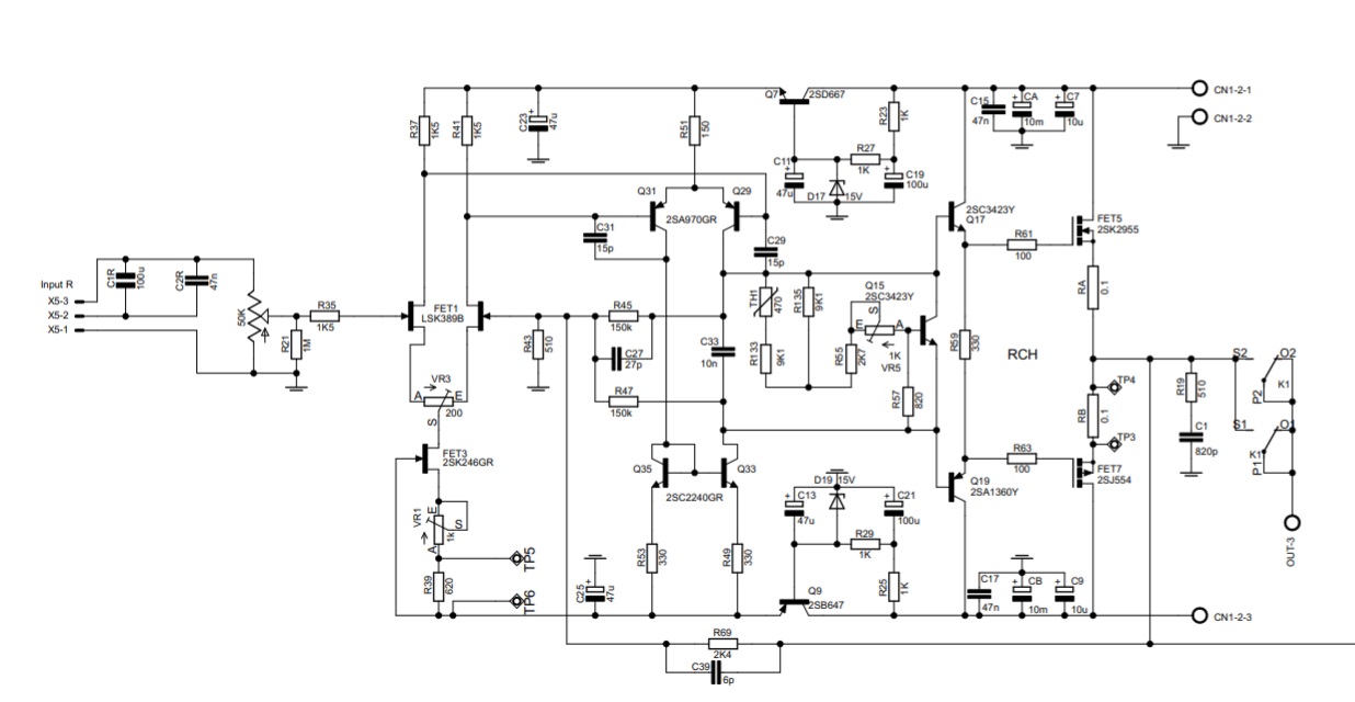

    Есть разные схемы клона ha5000, какая схемв?
  10. #89
    15.04.2009

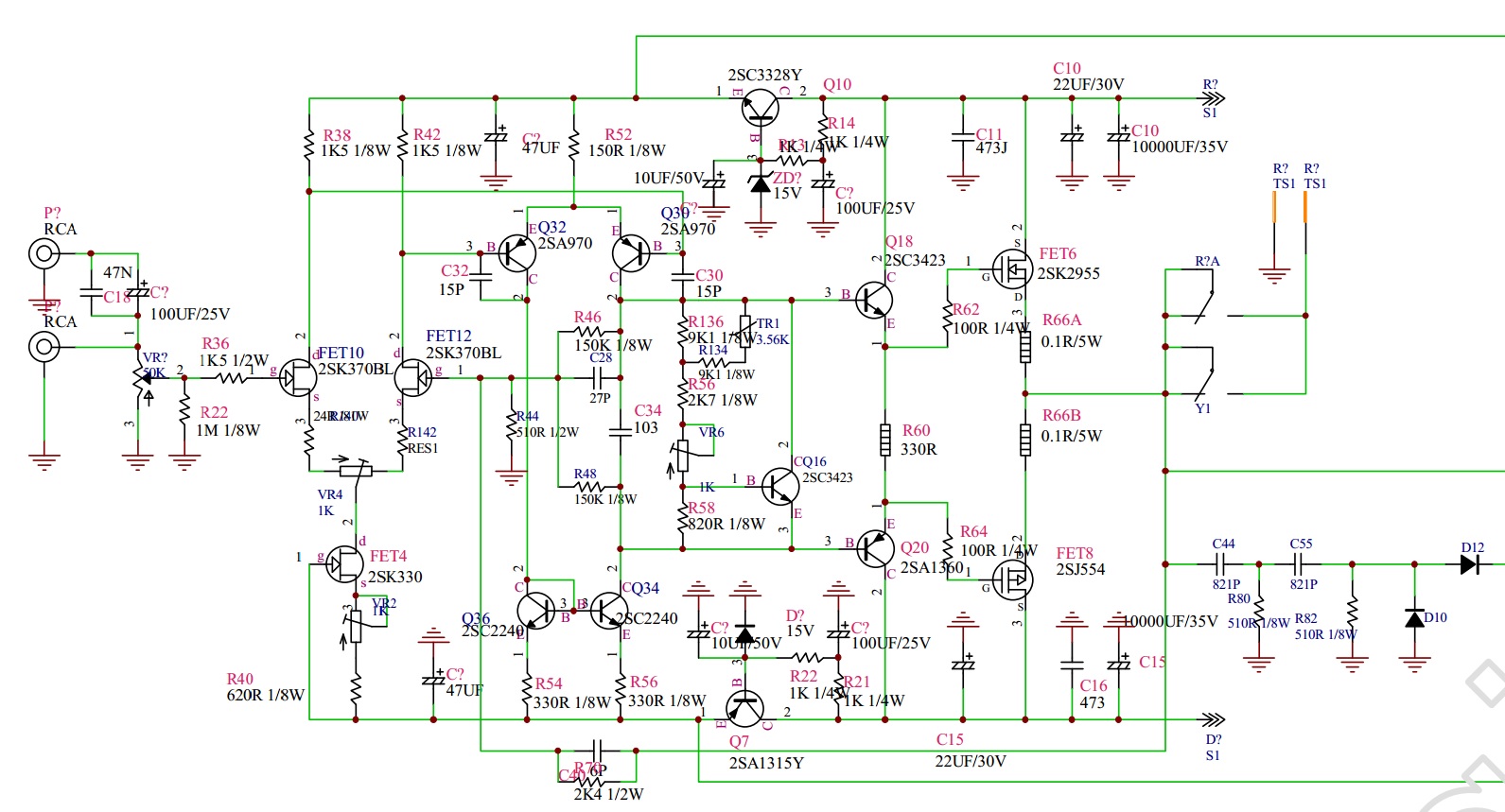

    2,426
    EDDiE, а в эту схему подойдут для ВК 2SJ76\2SK213 из Соневского выхлопа?
    На Али встречаются разные варианты - на больших 2SK2955\2SJ554, и на средних 2SK2381\2SJ407. Естественнно в их оригинальности приходится очень сомневаться

    У меня нет схемы ha5000
    Схема конкретно того конструктора что на фото
    Это тоже самое, только от 2015г
    Кстати та версия схемы "ha2012" имеет на входе сборку полевиков 2SK389. Но печатной платы под них я нигде не вижу
    https://static.chipdip.ru/lib/242/DOC000242313.pdf
    Пойдут
    они заменены на 2х2sk170bl
  16. #95
    15.04.2009
    2,426
    Ну да, причем китайские. Было бы идеально туда вставить все оригинальные сборки из Соневского выхлопа - 2SK389, 2SC3381, 2SA1349. И на ВК 2SJ76\2SK213
