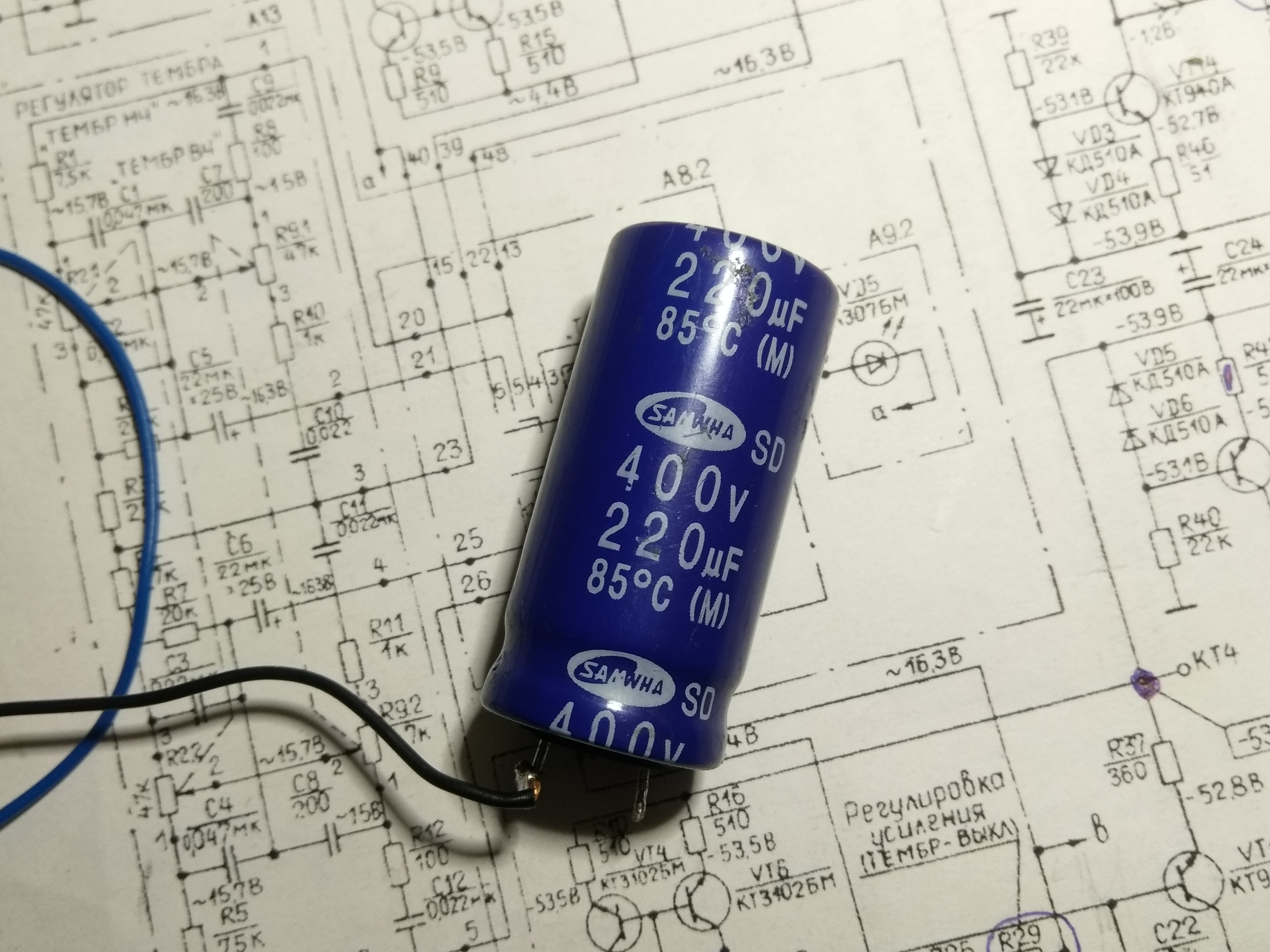

  4. #83
    Давно не заходил
    01.10.2017
    16
    По умолчанию Re: Одиссей 100у-021
    Цитата Сообщение от серж523 Посмотреть сообщение
    А до замены конденсаторов работал аппарат? Кондеры поди с Али от дяди Ляо? Что то навеяло.. https://www.youtube.com/watch?v=Pi9VMmbM06I
    К вашему сведению я только 1 конденсатор поменял и то результат остался прежний.
    Ели прочтете выше узнаете даже какой.
    Фото конденсатора прилагаю (это временный вариант так как другого просто не былоНажмите на изображение для увеличения.
  5. #84
    Давно не заходил
    01.10.2017
    16
    Нашел проблему, был не исправен транзистор vt16. После его замены все напряжения стали на свои места, усилитель прекрасно работает.
    Всем спасибо за помощь.
