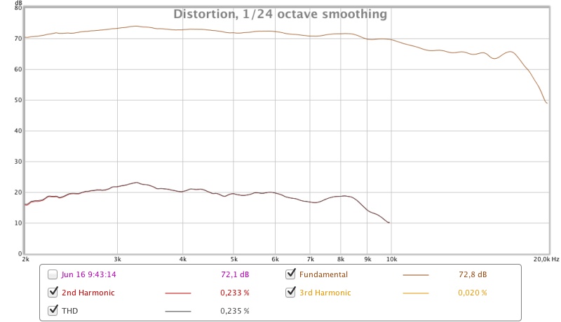

    Ну и на десерт третьи гармоники у моего нового СЧ (PHL 1130) и у ВЧ (Beyma TPL150) в рабочих диапазонах:
ID:	239871 Нажмите на изображение для увеличения.
    Ну и как, добившись КНИ по третьей гармонике в 0,02...0,03%, я могу принять единицы процентов из нижних полос? Никак не могу.
    И когда кто-то ещё сможет добиться искажений в сотые доли процента на своих системах - и услышать ЧТО это значит для звука - тогда и у него исчезнут сомнения резать круто или не резать. А пока дискуссия напоминает спор о вкусе устриц между теми кто их никогда не ел.

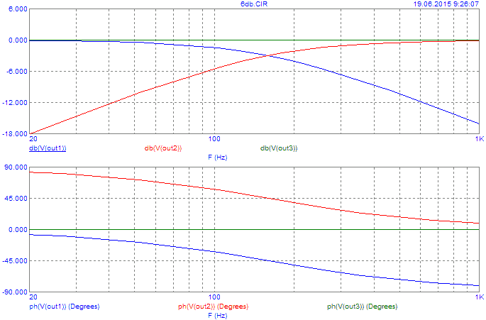

    Значит стыковка динамиков на уровне -6дБ со спадом 6 дБ/окт физически обоснованное условие.
    Если стыковка осущетвляется БИХ (IIR) фильтрами (а все пассивные фильтры в АС являются БИХ), то использование 6 дБ/окт автоматически обеспечивает фазолинейность суммарного результата. На картинках результаты моделирования: два фильтра 1-го порядка и сумматор. Результат суммирования - зелёная кривая. ГВЗ везде равно нулю!!! Значит сигнал не искажается ни по фазе, ни по амплитуде.
ID:	239874 Нажмите на изображение для увеличения.
    С БИХ фильтрами более высокого порядка такого результата никак не получить. Потому рекомендация стыковать 6 дБ/окт действительно выглядит разумной.
    Однако при КИХ (FIR) фильтрах фазолинейности и ГВЗ = 0 можно добиться практически при любом порядке стыковки в зоне совместной работы.
    Вот только реальная АС это не электронный сумматор. Акустическое суммирование преподносит сюрпризы ))
    Но даже если бы суммирование на акустике было бы идеальным, то 6 дБ/окт портит всё картину по причинам о которых я сказал выше.
    Без динамиков - да, но у нерезанного НЧ вверху диапазона фаза не на нуле, как и у ВЧ снизу. И у каждого динамика она не на нуле по-своему. Отлично, если вы найдете пару таких динамиков, что на разделе фаза у них совпадает, и продолжает совпадать и за пределами частоты раздела. А также, хорошо бы, чтобы не было взбрыков вне места стыковки, тогда применяйте 6-й порядок.
    Посмотрите на фильтры Динаудио, те модели, что режутся 6-м порядком, помимо самих фильтров имеют цепи импеданса и фазовращения, то есть фирма, выпускающая и головки для своих же АС не делает динамиков с нужной фазой, я не силён, но думаю, что неспроста это?
    На выводах схемы out1 и out2 фаза тоже нигде не ноль. Подразумевается, что если к динамикам прикручены такие RLC цепи коррекции, которые в СУММЕ с собственной АФЧХ динамика обеспечивают такую же АФЧХ, как у фильтра 1го порядка в полосе совместной работы, тогда результат акустического суммирования будет фазолинеен.

    Цитата Сообщение от BoVY Посмотреть сообщение
    именно крутой раздел позволяет уменьшить до нуля (то есть до менее чем 1/3 октавы) полосу совместной работы соседних головок.
    В этом месте иногда говорят, что музыкальное полотно рвется из-за различий в подаче музыкального сигнала разными головками, а при плавном разделе - все плавно.
    Я стыковал компрессионник в рупоре с бумагой ОЯ крутыми фильтрами (см.ниже), но не слышал разрыва. Возможно, я не понял что именно надо слушать, поскольку опыт прослушки слабоват.
    Последний раз редактировалось bondar100; 19.06.2015 в 12:17.
    А давление откалибровано? То есть это как бы на рабочей громкости?
    ---------- Сообщение добавлено 12.06 ---------- Предыдущее сообщение было 11.55 ----------
    Почему же? У меня, например, системы работают на уровне -60 Дб и даже местами -65 Дб по третьей гармонике при высоком уровне громкости. И тоже пришлось отрезать круто, чтобы не портить звук. Правда, у меня такие КНИ только в 400-5000 Гц. У Вас, конечно, меньше, шире, ... словом, толще и длиннее - это бесспорно так.
    Последний раз редактировалось bondar100; 19.06.2015 в 12:22.
