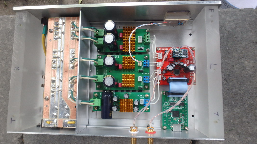

    Купил такой ЦАП в следующей комплектации:
    1. Плата ЦАП
    http://www.diyinhk.com/shop/audio-ki...dsd-input.html
    2. Плата XMOS
Название:	isolated-xmos-dsd-dxd-384khz-high-quality-usb-to-i2sdsd-pcb-with-ultralow-noise-regulator.jpg
    http://www.diyinhk.com/shop/audio-ki...regulator.html
    Если кому интересно:
    3. Блок питания на тороидальных трансформаторах для каждой из подцепей и платах стабилизаторов
    http://www.diyinhk.com/shop/audio-ki...v55v-1ax4.html
    http://www.diyinhk.com/shop/audio-ki...-1215v-1a.html
    Весь комплект собран камрадом Viktor_vy и выглядит так
    Так произведена компоновка в корпусе
    Вложение 239032
    А это корпус "в интерьере"
    Вложение 239071

  2. #81
    Аватар для Apogee
    01.05.2015
    124
    По умолчанию Re: ЦАП на AK4490 + XMOS от DIYINHK.
    Цитата Сообщение от Radiohead Посмотреть сообщение
    Насколько вижу на одной из фотокарточке здесь:
    http://www.hi-fi.ru/magazine/audio/998905/
    имеются перемычки с PRE OUT 2 на MAIN IN.
    Перемычки убрать, сигнал подавать напрямую на вход Main in.
    Громкость регулировать на компе. Для этого хороший вариант - jriver, который внутреннюю обработку осуществляет в 64 бит.
    А, да, спасибо. Забыл о такой возможности. Так и сделал.
