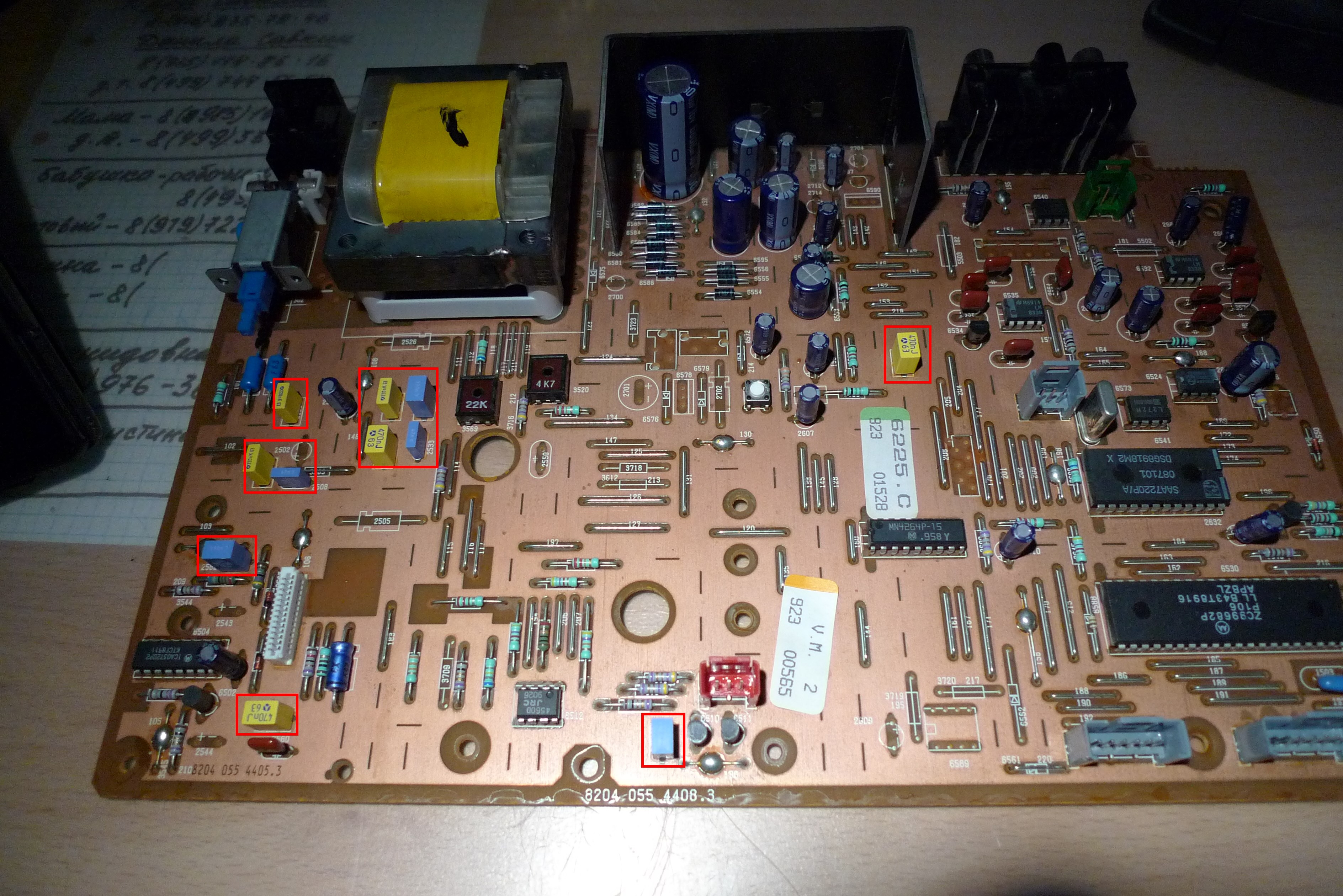

    Может кто в курсе, что за кондики?Нажмите на изображение для увеличения.
    Обычные лавсановые. Жёлтые Томсон, голубые mkt 370, если не ошибаюсь. В этом проигрывателе хорошего ничего нет.

    Кстати как Ваш прогноз - замена деталек, раздельное питание, новый цапавыхлоп - заиграет?
    Спасибо за кондики.
