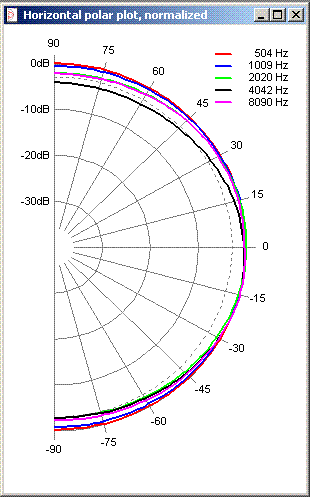

    Объясните, пожалуйста, что такое Д*Апполито? Вкратце...
  11. #90
    06.01.2005
    Toronto
    6,171
    По умолчанию Re: Курс молодого бойца
    МТМ (мидвуффер/твитер/мидвуффер) с фильтрами третьего порядка для формирования круговой диаграммы направленности (горизонтальной) в вертикальной плоскости практически симметричная многолепестковая
    здесь link чуть более подробно на английском
    картинки для наглядности
ID:	11819   Нажмите на изображение для увеличения.
