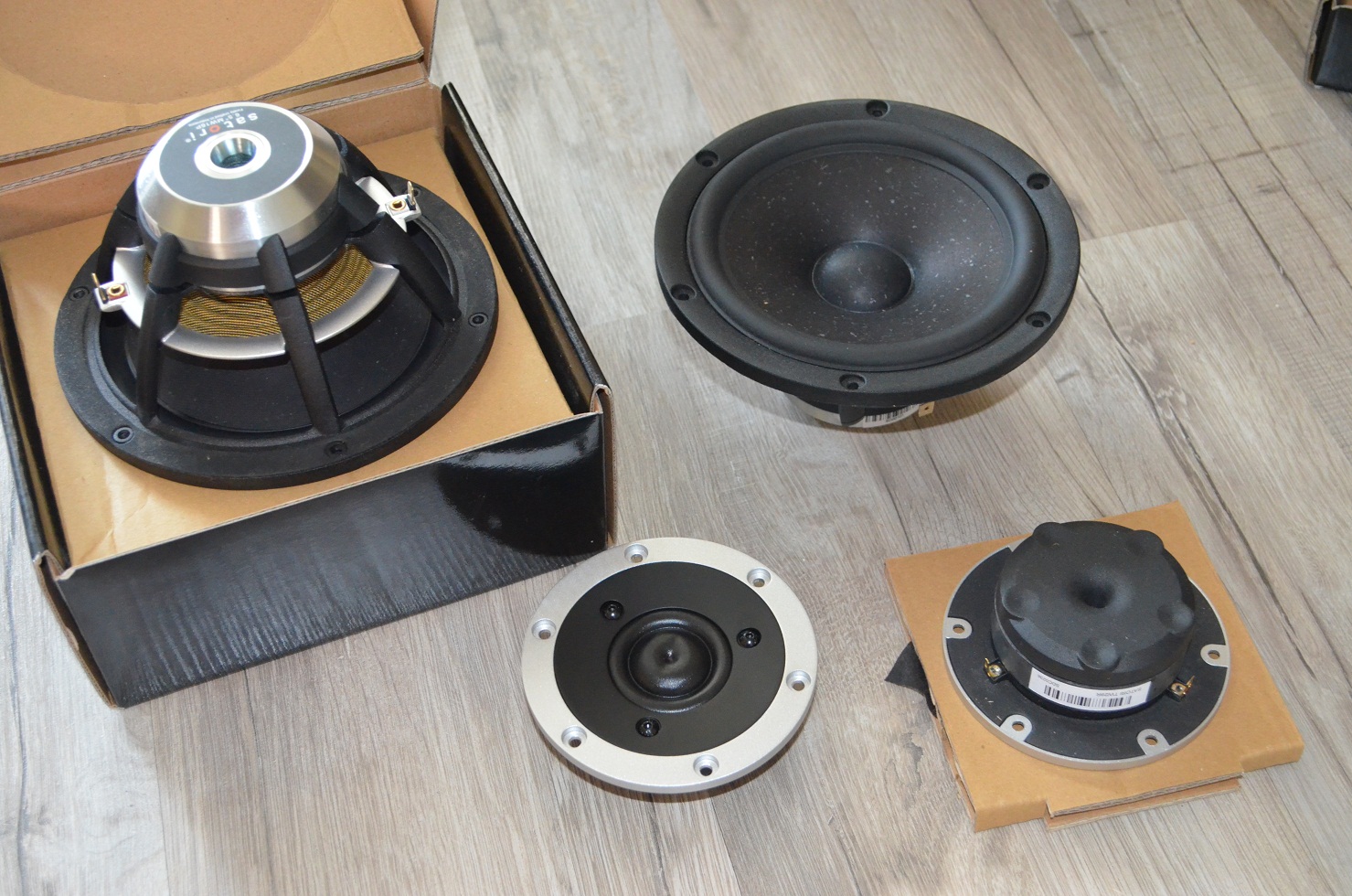

    Задумываюсь над следующим проектом. Думаю динамики Satori в рекламе не нуждаются, в очень скором будущем буду иметь их на руках, пока же продумываю конструкцию корпуса.
    ---------- Сообщение добавлено 19:11 ---------- Предыдущее сообщение было 19:09 ----------
    Выслушаю любые мысли и предложения, буду рад любым советам.
    Все же предварительное моделирование стало не окончательным вариантом, общее осталось только то, что лабиринт переменного сечения и длина такая же.

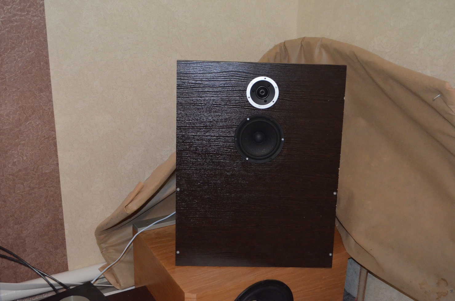

    Воздушно это да, но когда размазня... кто знает... сделаю черновые корпуса с лабиринтами - будет видно. а вообще динамики новые, провода мятые, стены голые... но все же чуйка указывает на отражения от задних стен... отсюда локализация наполовину самих колонок, а именно мест, где они стоят, и лицо исполнителя шириной 3 метра... эко ему щеки раздуло))) жрать меньше надо)
    ---------- Сообщение добавлено 02:44 ---------- Предыдущее сообщение было 02:43 ----------
    хотя расстояние у меня не блещет пока, по 0.7 метра от задней и боковых стен

    Ох как я был неправ... Оказалось все дело в незаглушенной комнате... стоило занести диван и заполнить полки на задней стене книгами, тряпьем и разными вещами (это встроенный шкаф купе, но пока без фасада, двери планируются акустически прозрачные, обтянутые тканью, за ними станут тыловые ас) Как все преобразилось: локализация четкая не только по левому и правому фронту, а еще и по глубине, на некоторых записях можно четко слышать расстояние... Боюсь представить что будет, когда будут шторы и поглощающие панели на стенах. Что-то и лабиринт перехотелось, думаю теперь как поинтереснее оформить оя. К тому же с моими нч подпорками они спелись на ура, динамика и четкость просто шокирует. но и без нч секций звук кастрированным совсем не кажется, не ожидал даже от небольшого щита размером 700 на 600мм
    ---------- Сообщение добавлено 01:13 ---------- Предыдущее сообщение было 01:11 ----------
    Robertas, огромное спасибо за интересную идею!
    ---------- Сообщение добавлено 01:24 ---------- Предыдущее сообщение было 01:13 ----------
    пара фоток

    Вот получается у меня в данный момент и совмещено, нч секции именно на лабиринтах (на фото одну из них краешком видно), одно другому никак не мешает, причем состыковалось все просто замечательно!)

    Внизу около 70ти, вверху 2,8 но фильтра пока на плюс-минус пол вареника из подручных деталей, хоть и неплохих. фаза сошлась, неравномерность около 5 дб. для пробника сойдет

    Вот их пока и не резал) естественный спад, сабы с регулировкой среза. пока еще все в процессе, для них (сабов) еще новый усь будет делаться, и пред.

    "артефакты" в районе зоны раздела успешно устранены понижением уровня нч секций, видимо при заполнении комнаты середина немного снизилась (переотражения) и горбик на мидбасе стал заметен.
    ---------- Сообщение добавлено 23:25 ---------- Предыдущее сообщение было 23:21 ----------
    лень стало копошиться с изготовлением корпусов с лабиринтами... загрызли сомнения стоит ли... Все очень даже устраивает даже для чернового образца. что я выиграю от лабиринта? теоретически минусов больше. а вот по нч пока трудятся лабиринты, но максимум всего 2 октавы до раздела. вот там у лабиринта свои плюсы
    ---------- Сообщение добавлено 23:32 ---------- Предыдущее сообщение было 23:25 ----------
    Но все же грызет любопытная идея: например нч секции на оя с 12 дюймовыми sb acoustics... что интересно, при отключенных нч секциях при передвижении по комнате количество нч не меняется, как будто оя комнатные моды вообще не касаются...
