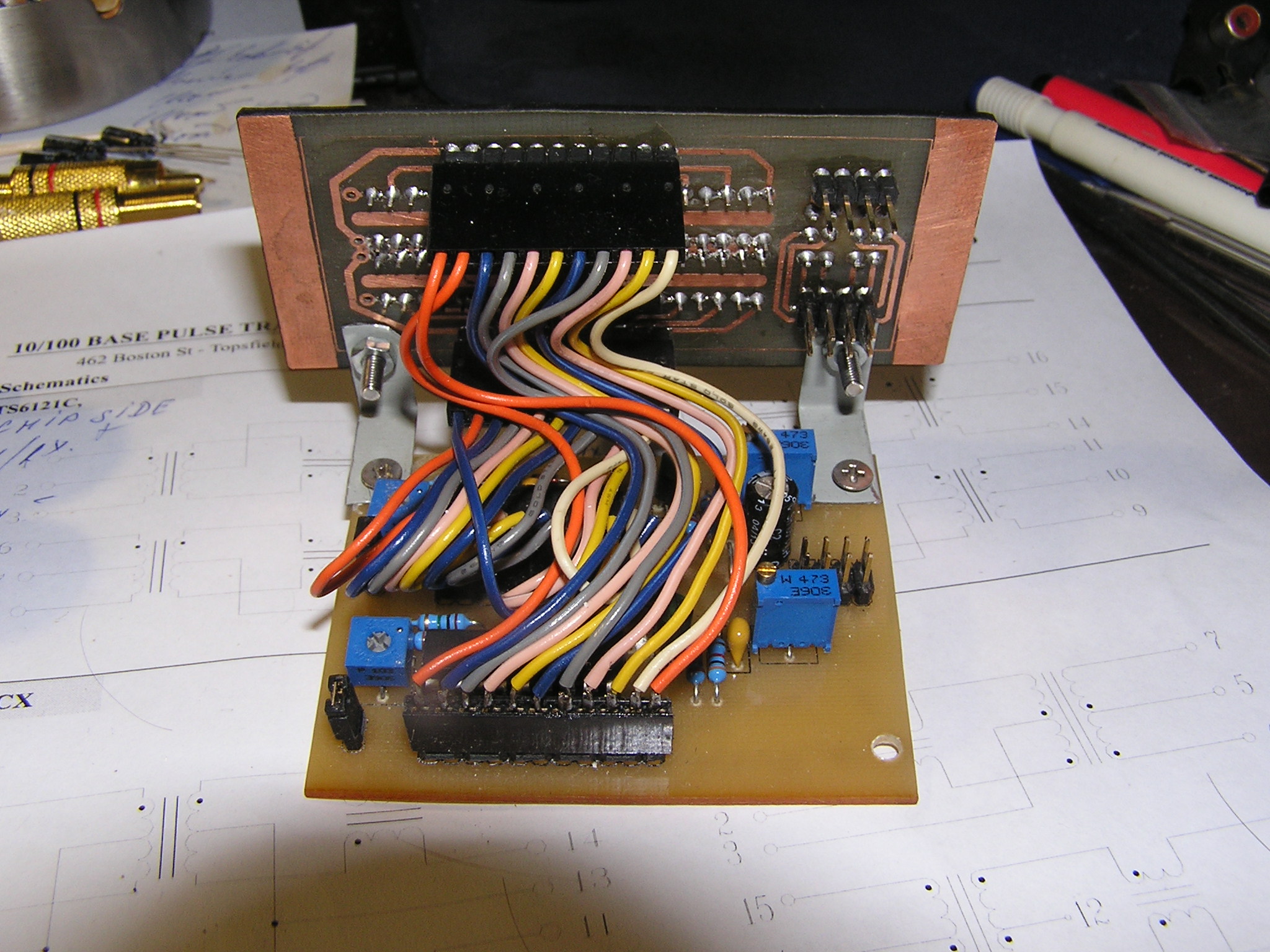

ID:	212089 очередная деталька для усилителя)) (селектор на 4 входа).Габариты получились 60*49мм ( боялся что будет хуже). Реле наверное не самые аудиофильские и плату я наверное не самым грамотным способом развел , но что имеем то имеемНажмите на изображение для увеличения.

    круто. а можно схемку коммутатора глянуть?

    Селектор.rar Схемы нет только печатка)) но детальки вроде подписал.А! управляется галетником. Резистор в цепи светодиода большеват)))еле светит, переделывать не хоца)

    ясно. я просто и хотел узнать чем будет коммутироваться это...
    вот тоже в размышлениях - насколько выгодно - применять релейную коммутацию, вместо непосредственного переключения галетником?
    у меня вообще тривиал (пока что) - тумблером переключаю два входа - аналог и цап

    Да мне тоже кажется, что можно просто галетником, просто подобрать качественный...
    Но на релешках антиреснее,целое устройство трудится над входами.

    Не забывайте, реле это источник электромагнитных помех в отличии от галетника.
