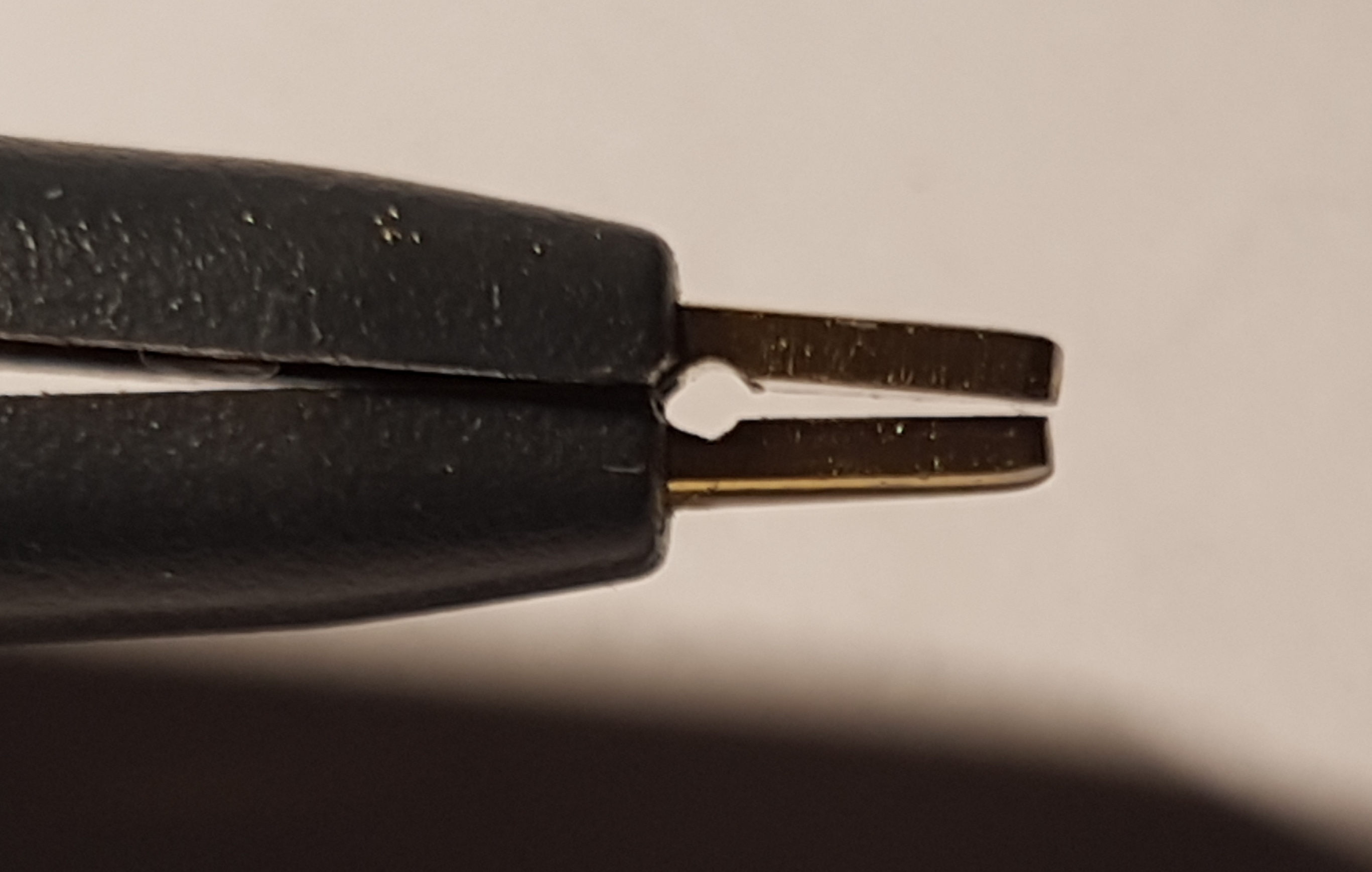

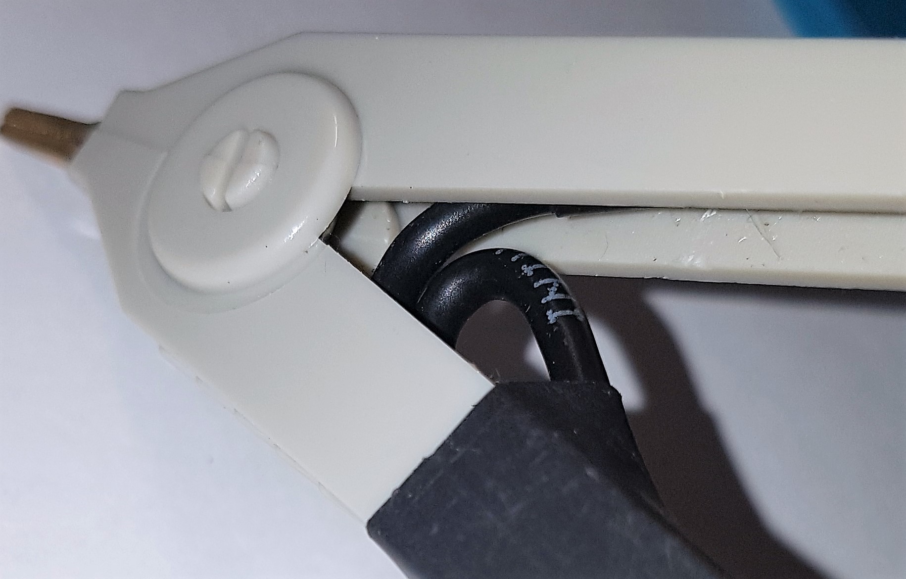

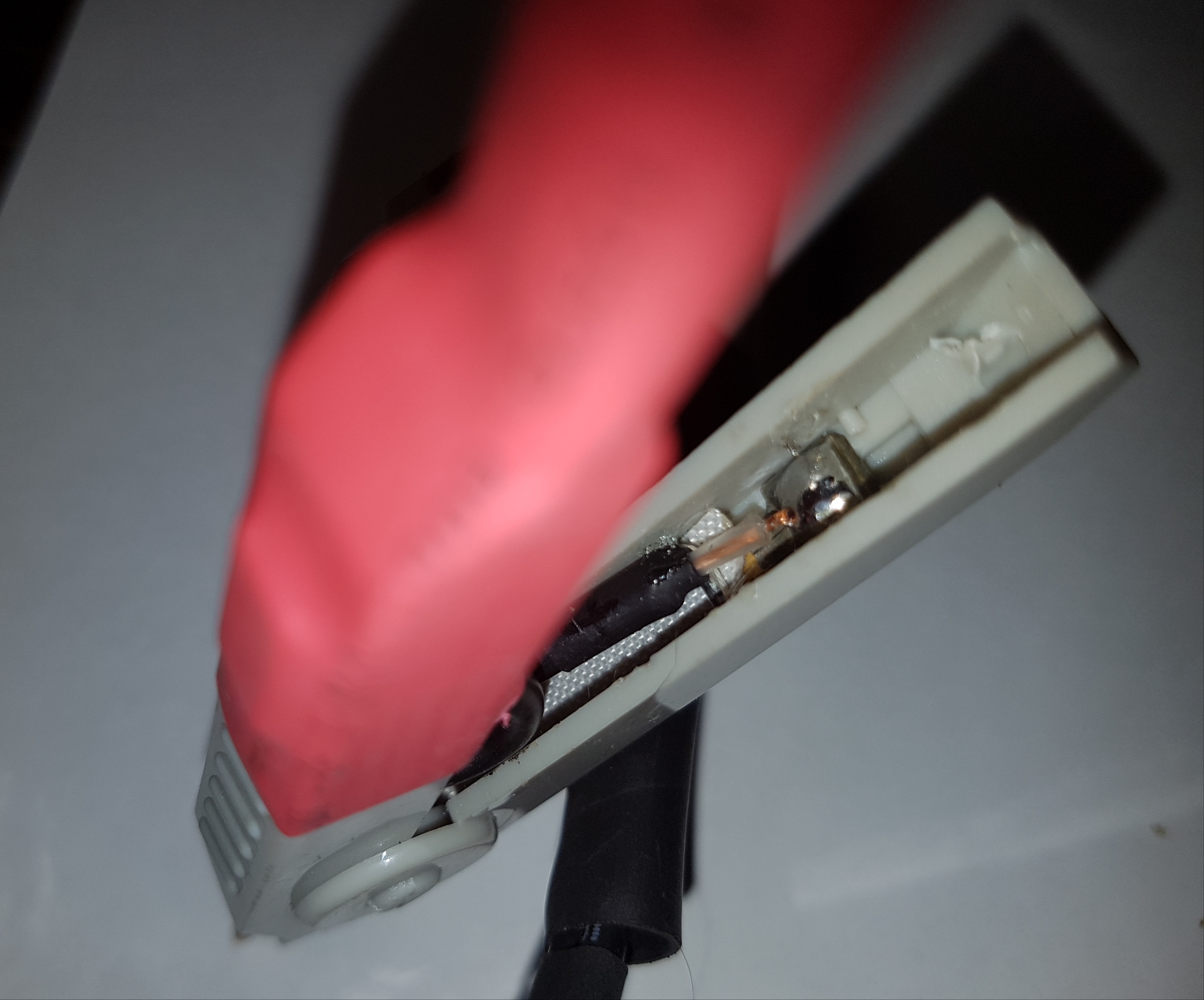

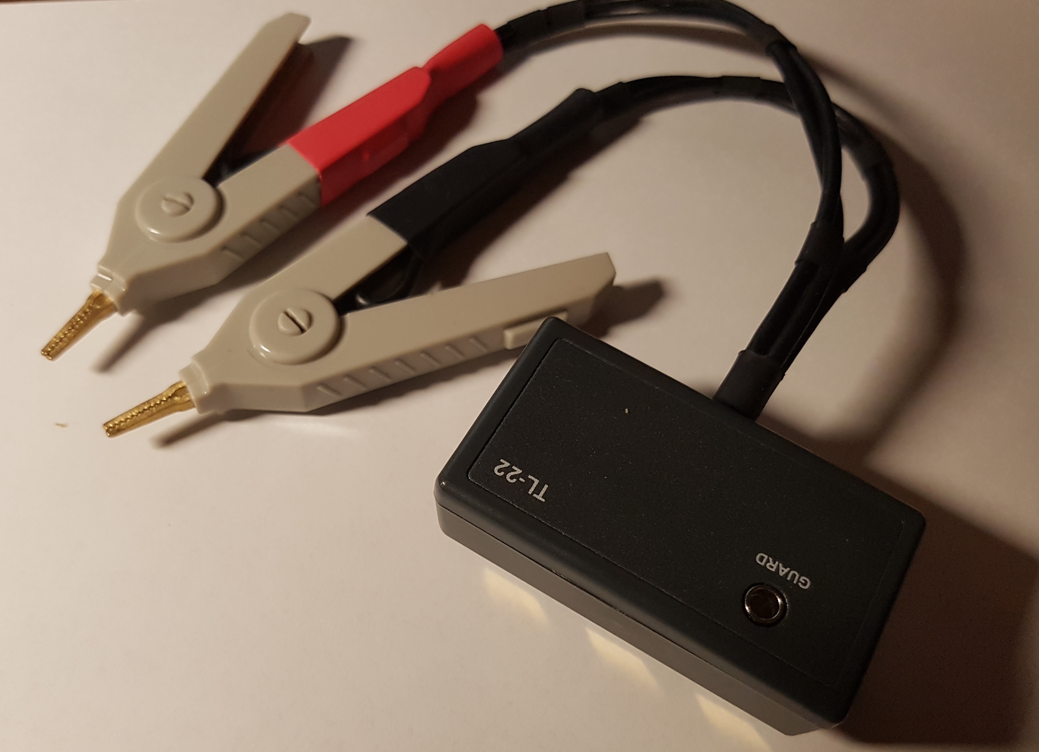

    Дабы не царапать и не убивать выводами деталей плоские губки de-5000, решил сделать кельвины. Заказал второй пинцет ради коробки с контактами. Отпаял провод, отложил пинцет с кабелем как запасной. Сделал кельвины. Совершенно непонятно какой кабель надо использовать, я задействовал подвернувшийся под руку гибкий 50 ом кабель с надписью mini coaxial. Подключил каждую губку зажимов отдельно. Как говорили древние египтяне, пинцетам пинцетово, а кельвинам кельвиново. Очень стабильно подключение работает. Пинцет делает свою работу удобно, кельвины свою.
    Выводы кабелей на кельвины делал одинаковыми. Понятно что все скомпенсируется калибровкой, все же. Для этого завел два провода в крокодил глубже образовав гибкие петли отправил к местам пайки.

    Сделал небольшую доработку пинцета. Не знаю кому как, но мне это было необходимо. Применять пинцет с Smd элементами это удобно. Если одной рукой держать выводной элемент, например электролит, а в другой руке пинцет и им касаться выводов то тоже норм. Но при небольшом усилии выводы соскальзывают по губкам пинцета. Это реально задолбало. В общем я сделал на кубках по одной не глубокой ямке и теперь выводы не соскальзывают и этих небольших углублений хватает что бы деталь, мать ее, не перекручивалась в пинцете. Ямки сделал в самом начале, возле самого пластика, что бы не искать это место. Подвел к краю пластика и гарантированно вывод ложится в ямку.

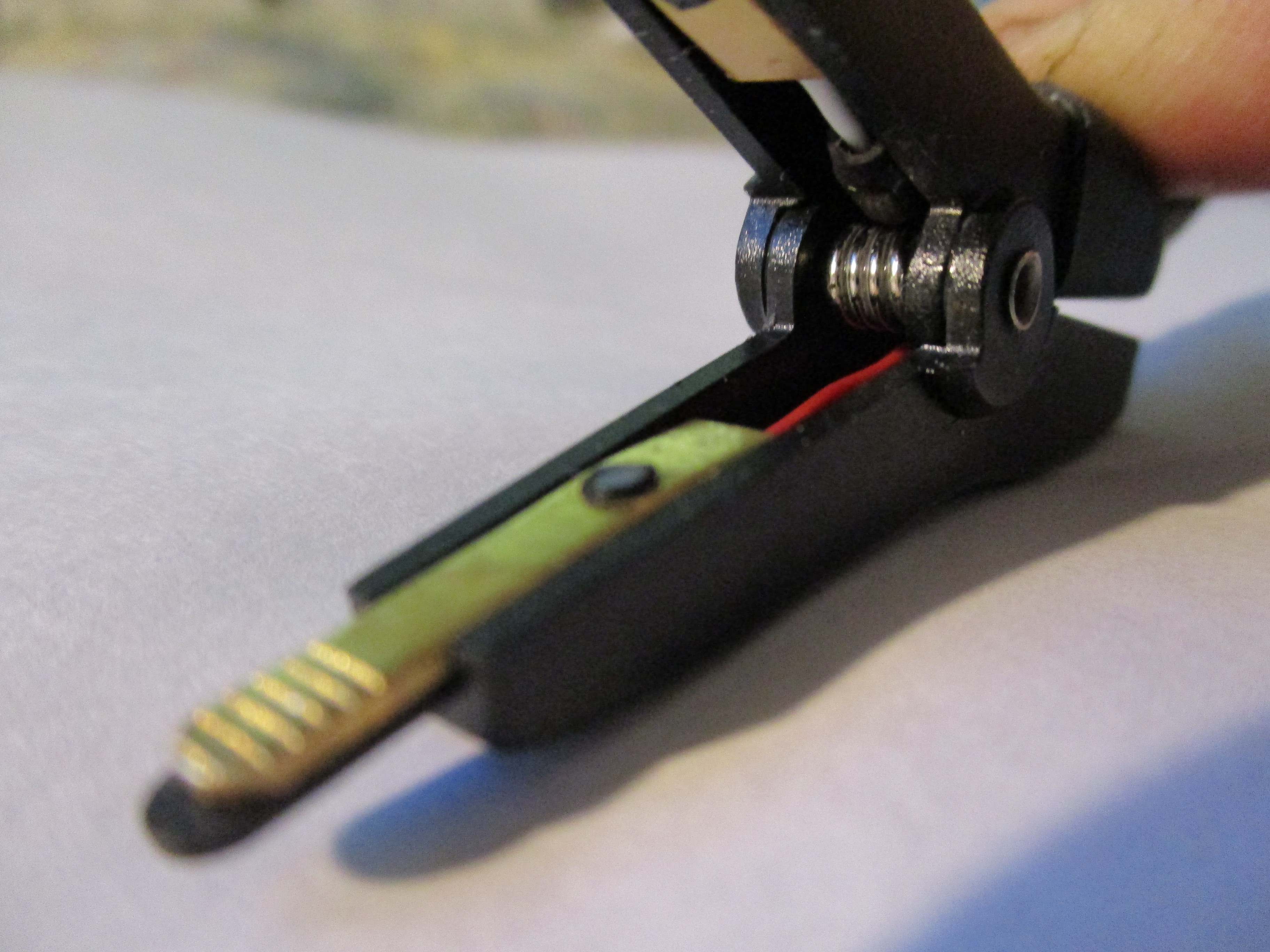

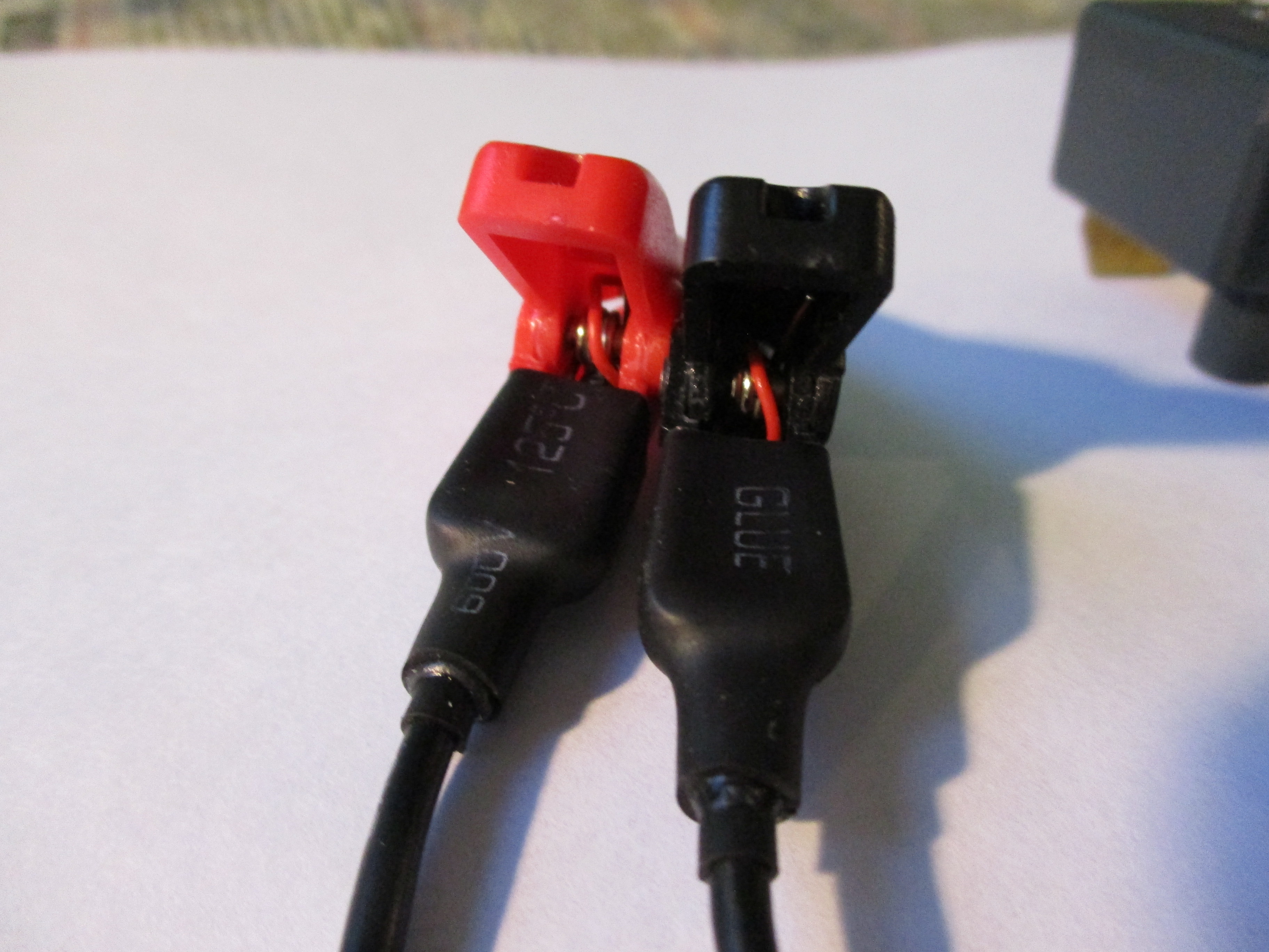

    Я тоже собрался менять штатные крокодилы на Кельвины. Одновременно буду менять и кабели на эти зажимы. Думаю, сделать по 25-30 см. Короткие не удобны, а длинные, наверное, тоже не нужны. Кто-нибудь разбирался, какие контакты/провода там для подачи тока, а какие для измерения напряжения? Насколько я помню, на плате в коробочке они обозначены как 1+, 2+ и 1-, 2-.
  16. #96
    22.05.2008
    Липецк
    2,782
    По умолчанию Re: Измеритель L,C,R DE-5000
    Отвечаю на собственный вопрос в сообщении выше. В контактной коробочке TL-21 (TL-22) на контакты, обозначенные как "+2" и "-2", выдаётся тестовый сигнал, а контакты "+1" и "-1, соответственно, служат для измерения напряжения. Я использовал для подключения Кельвинов китайские экранированные кабели с Али 2 х 28 AWG, аналогичные штатным, длиной 30 см. Внутри крокодилов один провод (для измерения напряжения) сделал длиной около 5 мм, а второй (для подачи сигнала) - около 35 мм. Получилось хорошо. После калибровки, на 100 кГц прибор показывает ёмкость 0,00 пФ, индуктивность 0,000 мкГ и сопротивление 0,000 Ом.

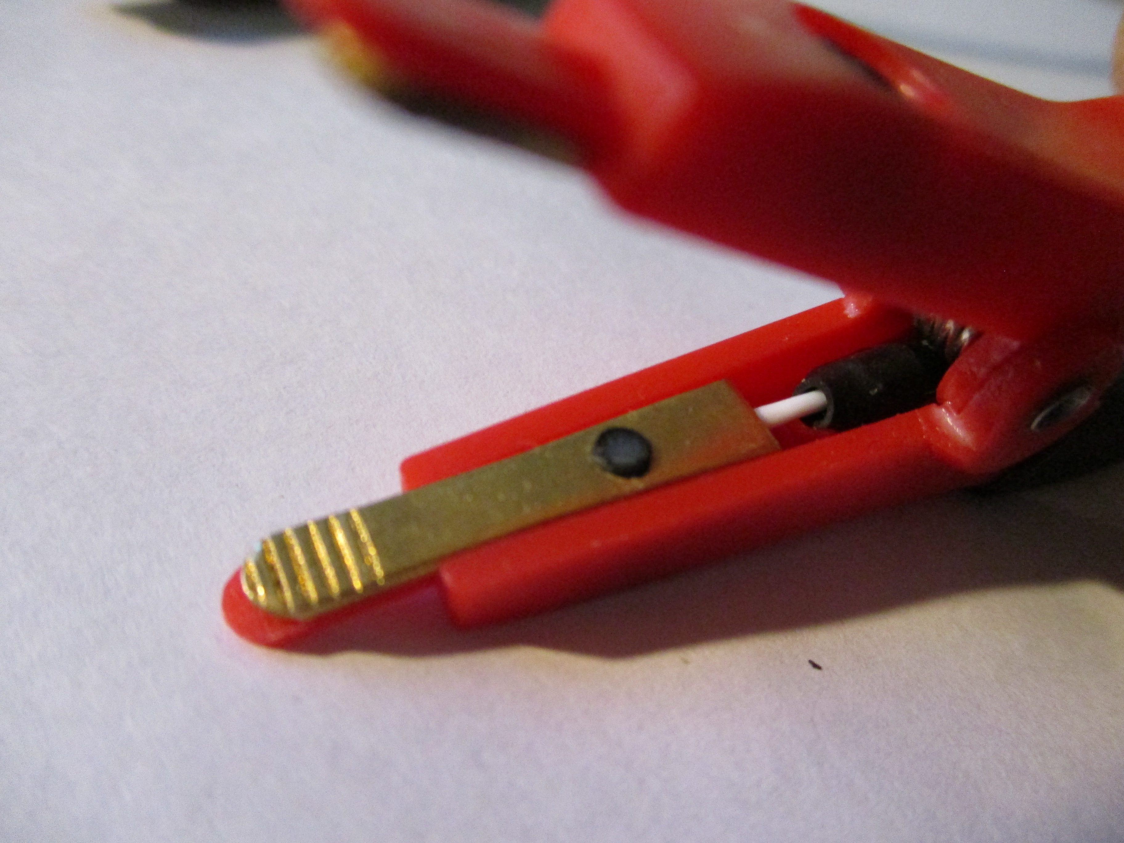

    Я использовал другие, более аккуратные на вид китайские крокодилы. Правда, с ними пришлось повозиться. Сначала, нужно было расклепать оси, т.к. иначе, одинаковые половинки просто пытались разъехаться. Потом, пришлось менять штатные винты крепления контактов, т.к. резьба в медных пластинах очень легко срезается. Штатные винты коротковаты и не используют всю длину резьбы. Более длинные винты туда не помещаются. Я решил использовать пластиковые винты и подрезать их в размер. Теперь, испортить резьбу в контактных пластинах уже не удаётся, в худшем случае, срезается резьба на винте. Однако, я их купил 50 штук (меньше не продают). Ну и ещё были некоторые проблемы с клеевой термоусадкой, которая так и норовила съехать с закругленного корпуса крокодила во время прогрева.

    Последний раз редактировалось Iliya20; 23.11.2022 в 22:15.

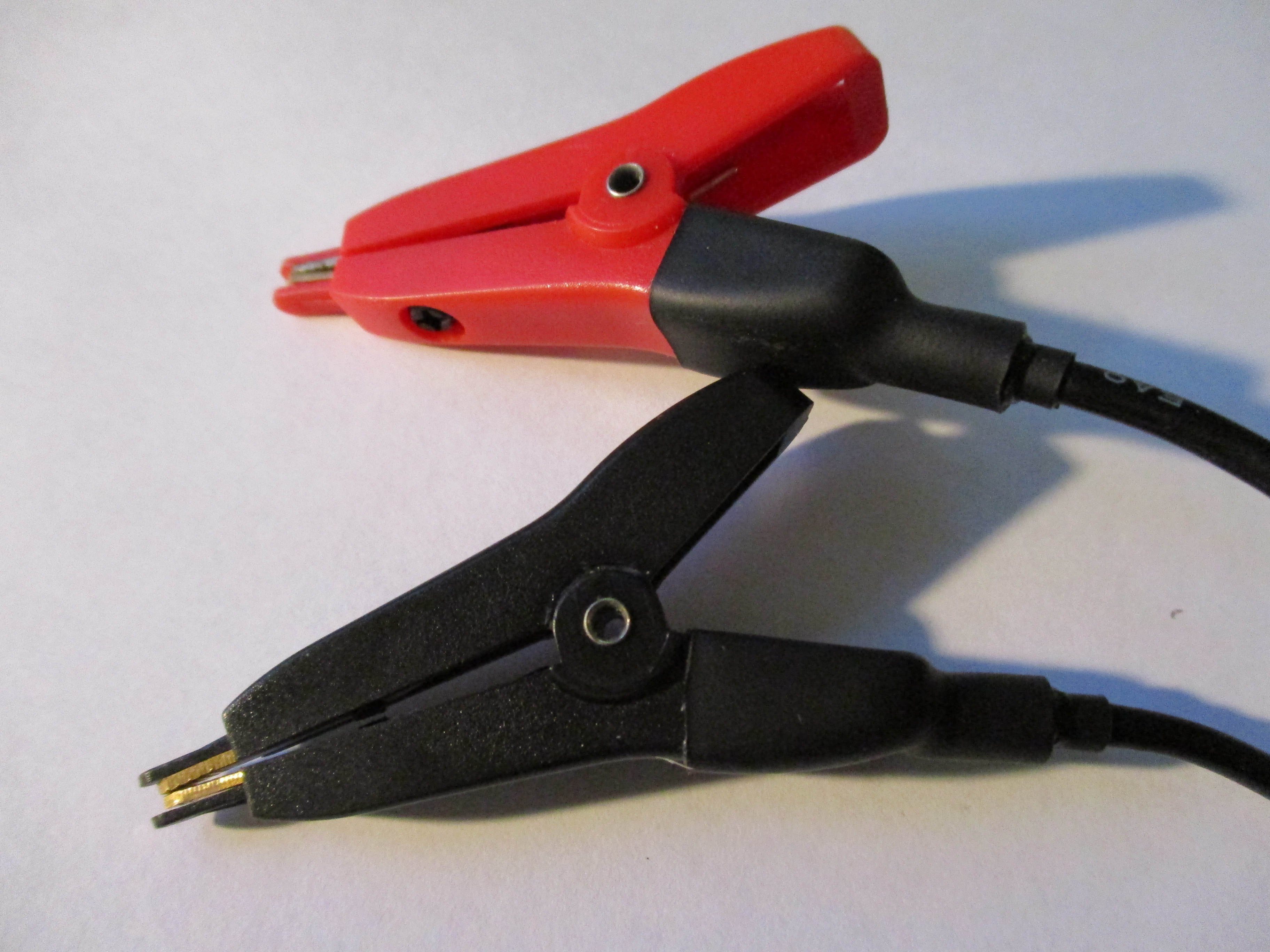

  19. #99
    Новичок Аватар для Vertigo
    30.03.2005
    Iliya20, не могу с уверенностью оценить ваши зажимы. Надеюсь они удачные и все 50шт. с пользой пригодятся.
    Но я вам очень рекомендую при случае купить и оценить всем известные, те что у меня. Цепкость, сила прижима, крепость конструкции, все просто удивительно для Китая. Очень рекомендую. Палец сжимает до матюков. А в измерении низких значений прижим очень важен. И тоненькие. Это тоже помогает вцепиться в вывод. Так же тонкость губок позволяет пользоваться ими как щупами. И из положительного, латунь идет почти по всей длине заходя в ручку. За счет этого, губки подвижные, к пластику не припаяны и не приклепаны но сломать отломать не выйдет. И не разъезжаются. Интересно, у кого они такую конструкцию сперли что даже испортить не удалось. Чей оригинал?
    Я даже такой крокодил на землю щупа осцилографа поставил.
  20. #100
    22.05.2008
    Липецк
    2,782

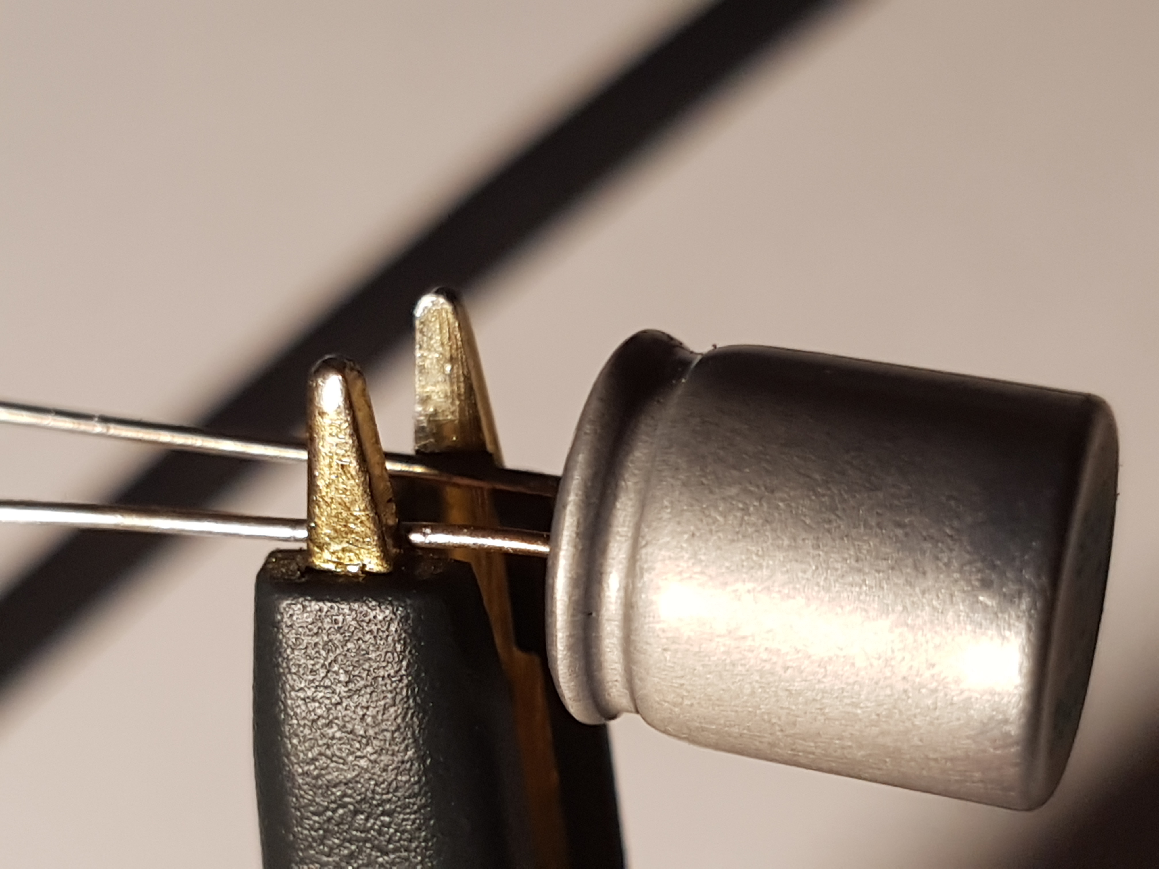

    Vertigo, 50 штук - это нейлоновых винтов М2,5х4мм (одна упаковка с Али), а зажимов всего 4 шт.
    Несколько лет назад я купил на еВау набор из 3-х таких крокодилов: красный, черный и серый. Чёрный был с трещиной возле оси. Я договорился с продавцом, что куплю у него ещё один комплект и он мне вышлет 1 экстра зажим, взамен поврежденного. Но я так и не собрался со второй покупкой. А недавно, я вспомнил про эти зажимы и решил докупить 1 чёрный и 1 серый, чтобы вместе со "старыми" получилось две пары (2 серых и красный с черным). Однако, на еВау они уже сильно подорожали. Купил на Али. А через день, там же увидел пару красный/черный ещё дешевле. В итоге, все 4 пришли в один день. И "старые" три где-то лежат, но пока не искал.
    Зажимают эти крокодилы, конечно, не очень сильно, но пока мне нравится с ними работать. Поначалу, я собирался брать другие, как бы профессиональные зажимы BU-75K от компании Mueller. Но на еВау продают в основном подделки, покрытые вместо золота неизвестно чем, а заказывать в Digi-Key или Mouser мне показалось дорого. Кроме того, я так и не понял, как там закрепляется на крокодиле конец кабеля. В конце концов, решил брать эти. И, мне кажется, я не ошибся. Вчера дважды перемерял 10 электролитов по 3300 мкФ. Зажимы очень удобны в работе.
    А зажимы, как у Вас, я видел только у китайцев. Возможно, что они сами и придумали. Как я понял, работают эти зажимы хорошо, но мне как-то не нравится их внушительный размер и кондовый внешний вид.
