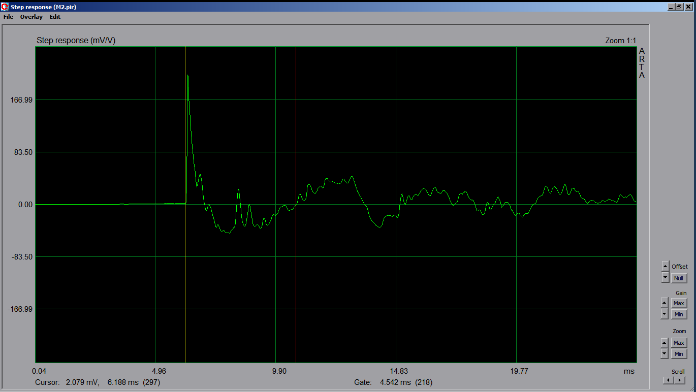

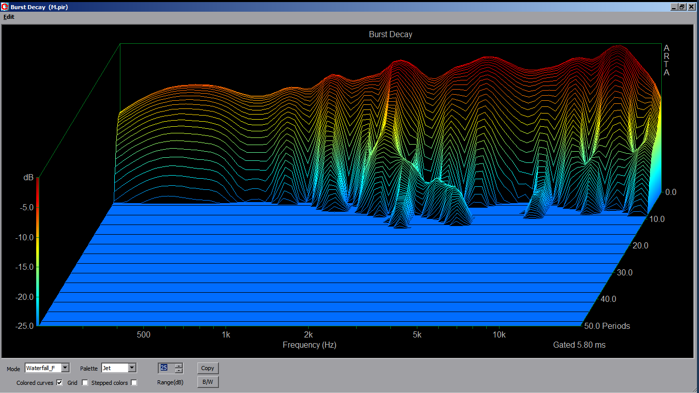

    Сравнение ЗЯ с ФИ
ID:	204429 Нажмите на изображение для увеличения.
ID:	204431 Нажмите на изображение для увеличения.
ID:	204433 Нажмите на изображение для увеличения.
ID:	204435 Нажмите на изображение для увеличения.
ID:	204438 Нажмите на изображение для увеличения.
    Хорошо видно, что излучения задней стороны диффузора с радостью вырвались на свободу через трубу, раскрашивая звук новыми красками. И приличное количество наполнителя не помогло.
    Мне кажется так выглядят мониторный (ЗЯ) и аудиофильский (ФИ) звук.
    Да, ширик оформить "это не просто там, этим надо заниматься".
    Последний раз редактировалось Vinni; 12.03.2014 в 12:08. Причина: Добавил DEL, измерения не точные - пропускайте

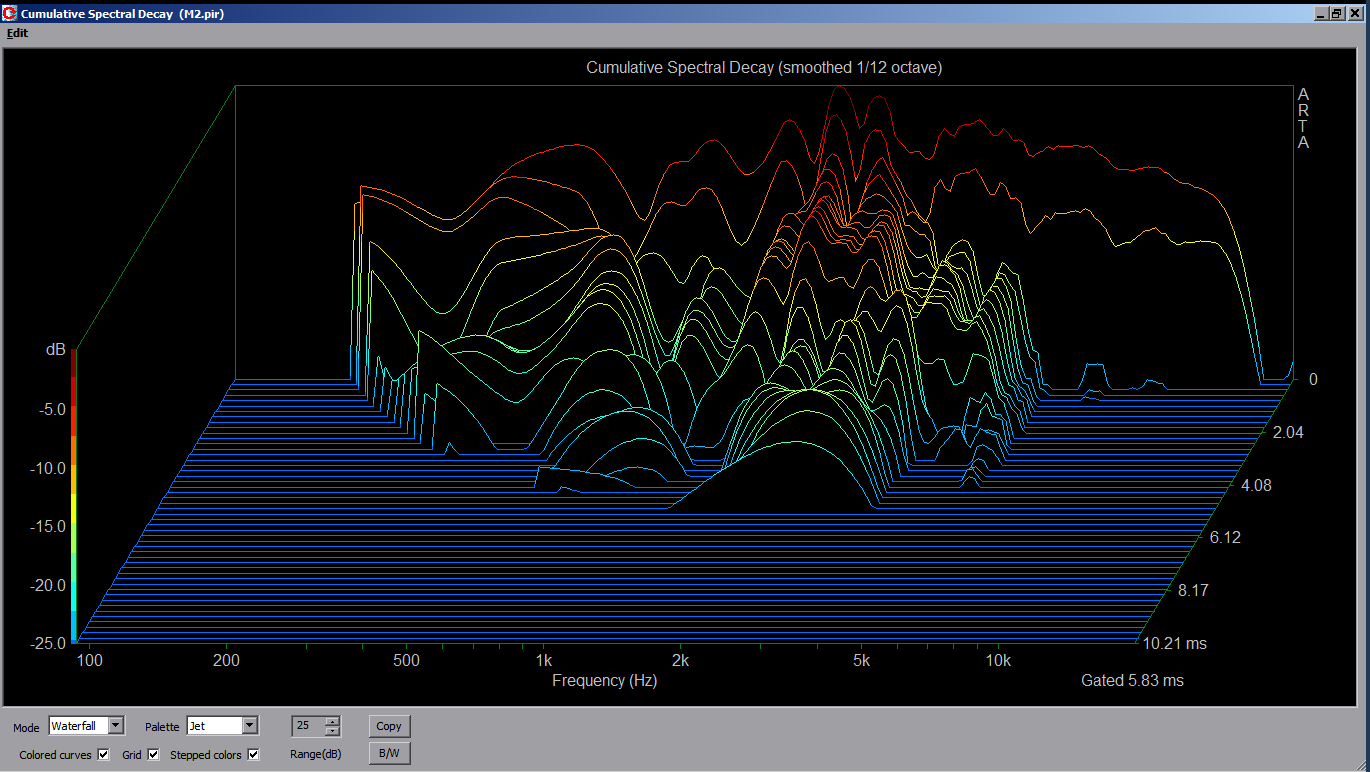

ID:	204470 Нажмите на изображение для увеличения.
ID:	204469 Нажмите на изображение для увеличения.
ID:	204484 ФИ 1 таблетка
ID:	204465 Нажмите на изображение для увеличения.
ID:	204485 ФИ 6 таблеток
    Сонограммы делал другой программой - результат противоположный ARTA. Причём программа использовала ARTAвский PIR.
    При нажатии на диффузор, никакой компрессии не ощущается, наполнение прозрачно для совсем низких частот, ЗЯ не получилось.
    По звуку, что-то среднее, между ЗЯ и ФИ.
    Во всех видах АО отмечается иногда очень слабый призвук "пустой коробки", в ЗЯ меньше всего.
    И перемерял АЧХ другими программами:
ID:	204467 Нажмите на изображение для увеличения.
Название:	ФИ АЧХ MLS.png
    И микрофон оказывается до 20 кГц лупит, и повторяемость есть.
    Делал слепой выбор цифровых фильтров ресивера.
    Для ЗЯ 8/10 раз выбирал "Шорт", теперь 7/10 - выбираю "Слоу".
    Теперь не знаю что и думать. Слушать и мерять?
    Последний раз редактировалось Vinni; 05.03.2014 в 18:31.

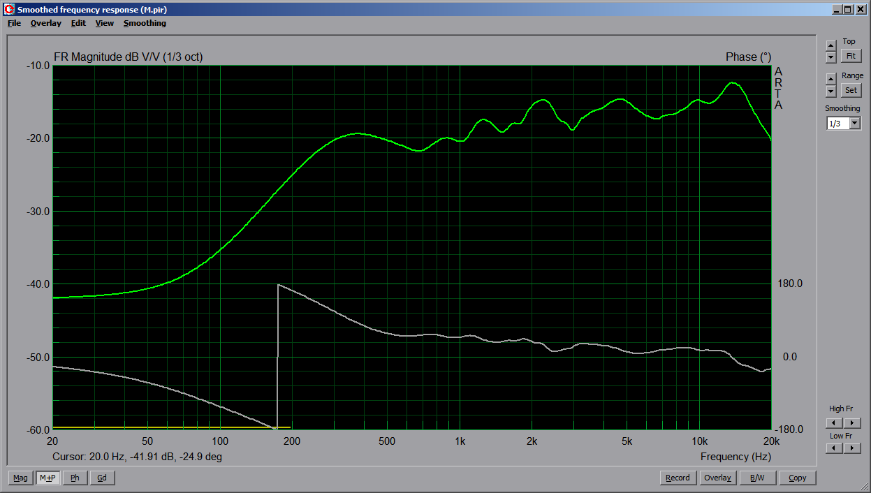

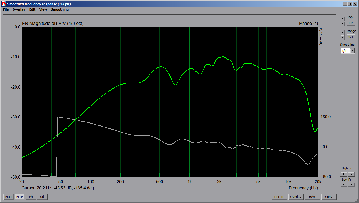

    Эпиграф
    Хреново мерять с джитером
    Сегодня мерял целый день, намерялся "в дупель".
    Из всего времени 90% - сражение с Windows.
    Изучая Арту, обнаружил джитер-тест, после этого всё пошло быстрей.
    И всё стало на свои места.

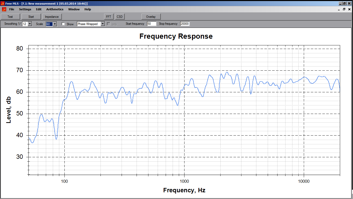

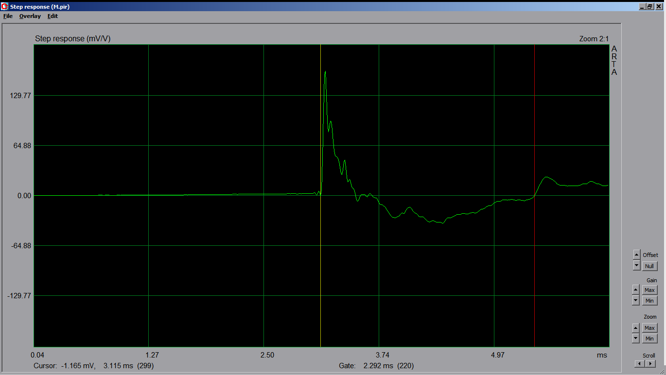

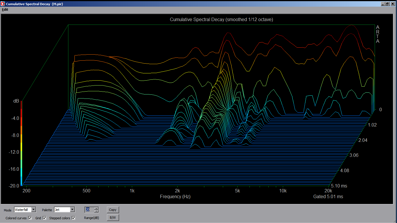

    Графики:

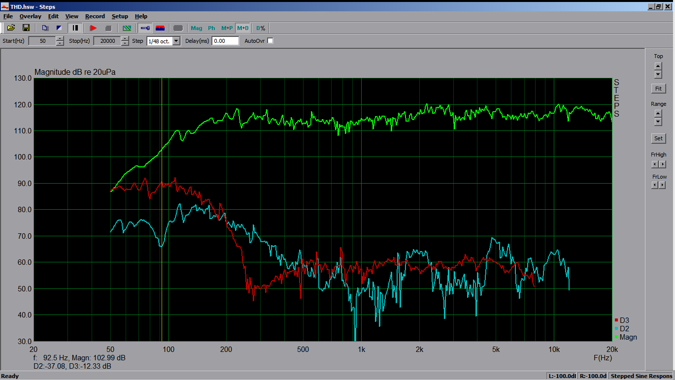

    Ресивер - включен ФВЧ 150 Гц, остальное всё выключено - PURE DIRECT. Соединение компьютер -> USB-DAC ресивера.
    Для ФИ:
    вату из трубы ФИ выкинул, звук не нравился, нижняя середина мутная.
    THD
ID:	204596 ~55 Дб, Дас ист гут
ID:	204597 АЧХ ФАЗА Нажмите на изображение для увеличения.

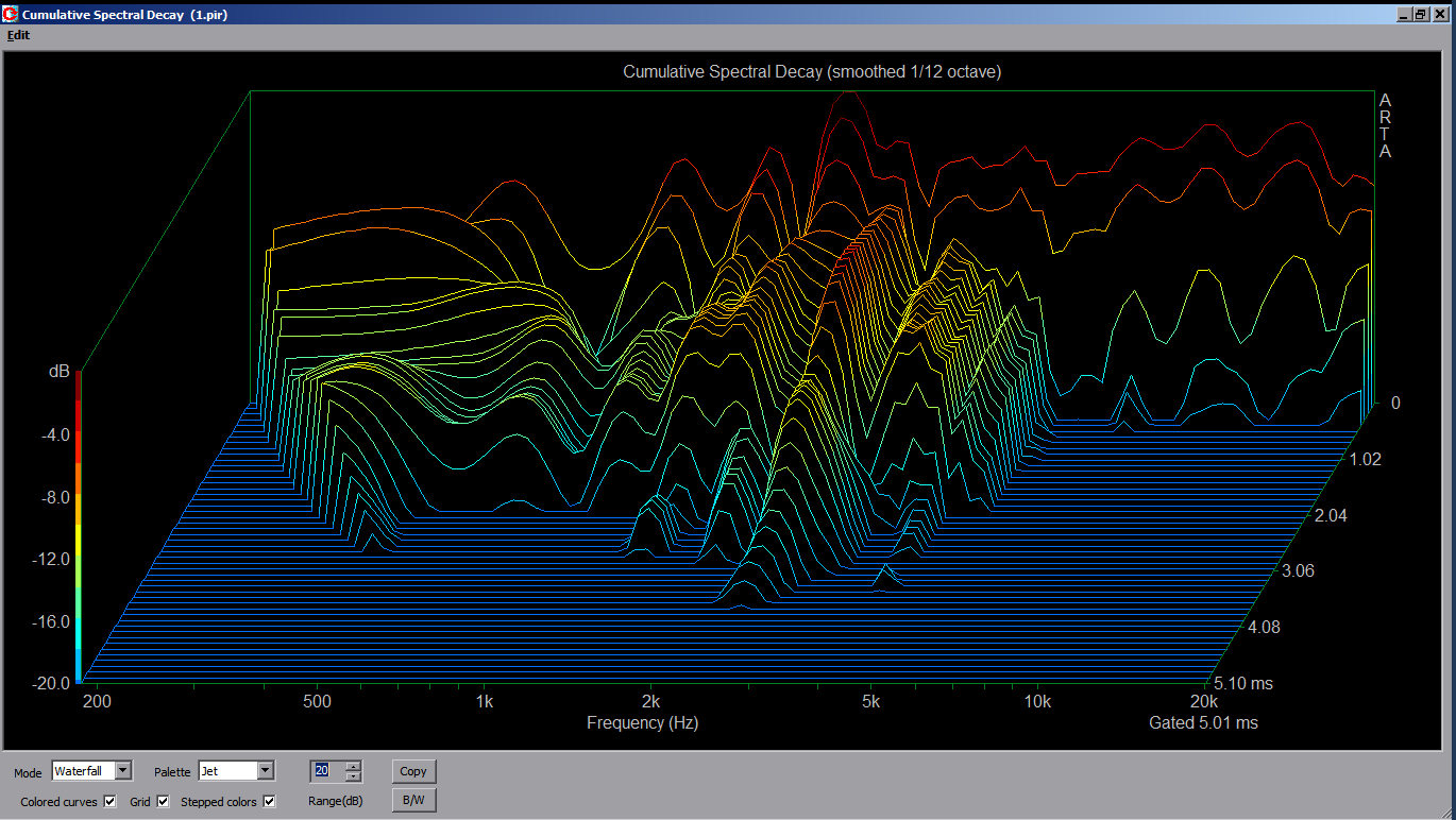

Название:	MLS ФИ WF.png
ID:	204598WF Нажмите на изображение для увеличения.
Название:	MLS ФИ БД.png
    Для ЗЯ:
ID:	204600 АЧХ ФАЗА Нажмите на изображение для увеличения.
Название:	MLS ЗЯ WF.png
ID:	204601 WF Нажмите на изображение для увеличения.
Название:	MLS ЗЯ БД.png
    Все расчёты оказались правильные.
    ФИ по частоте 95 Гц попал, можно смотреть на графике THD.
    Звук с ФИ лучше, динамик "дышит".
    Звук скрипки на заднем фоне, рассыпается морозом по коже на спине.
    Видно на графиках, горб у ФИ на 2 кГц, меньше, чем в ЗЯ.
    Это совпал стояк в корпусе ЗЯ со стояком на диффузоре.
    Горб слышно ухом, ресивер его всё время убирает, как его не настраивай.
    Поэтому с самого начала звучало прилично.
    Режекторы не надо ставить. В т.ч. при подключению к компьютеру со своим родным усилителем. Компом можно что угодно откорректировать. Остаётся чистый широкополосник.
    Прощупал АС на всех частотах.
    От 300 до 1000 Гц только корпус подгуживает.
    Если заглушить вибрацию - дело сделано!
    Последний раз редактировалось Vinni; 07.03.2014 в 19:17.
