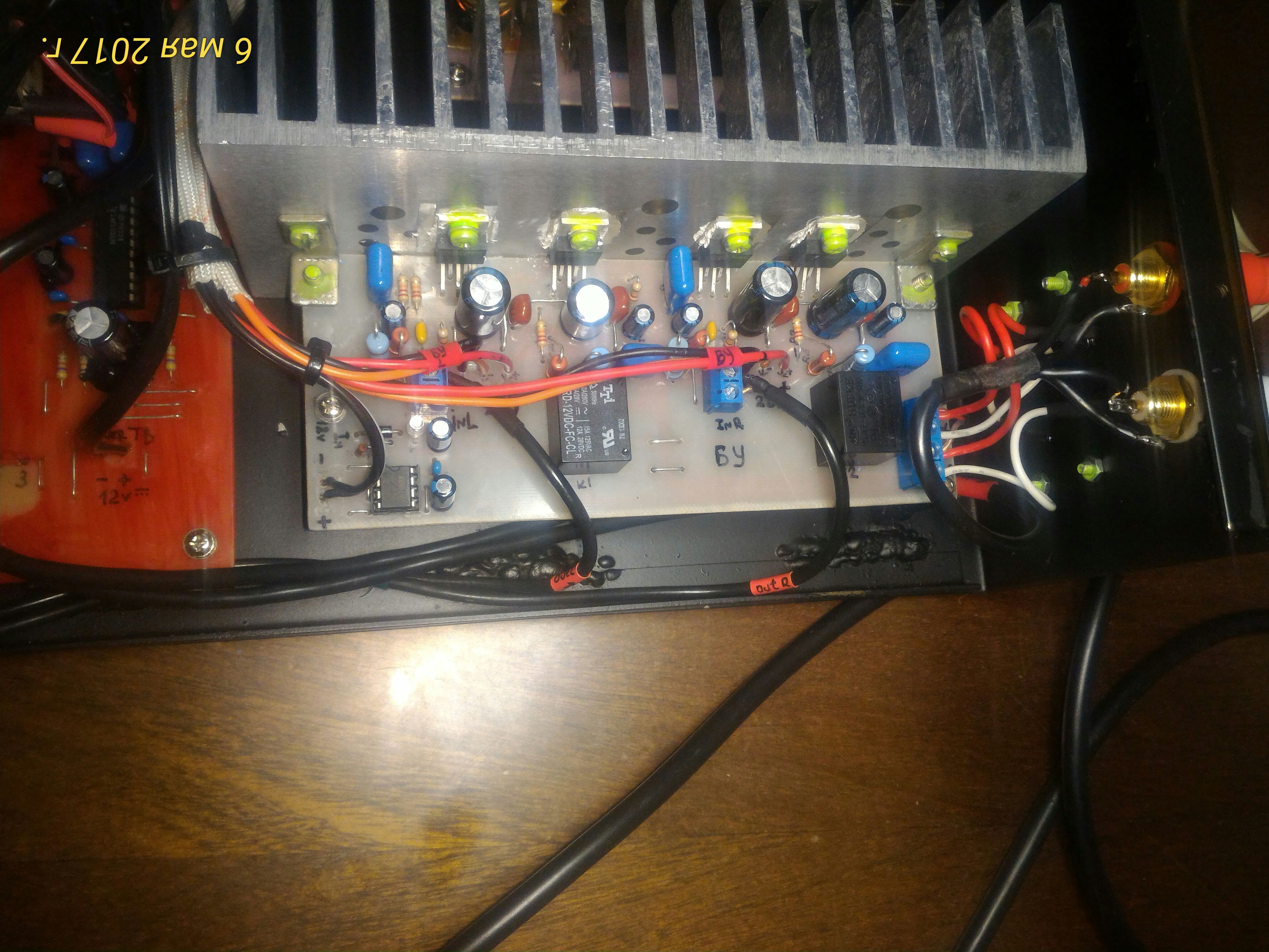

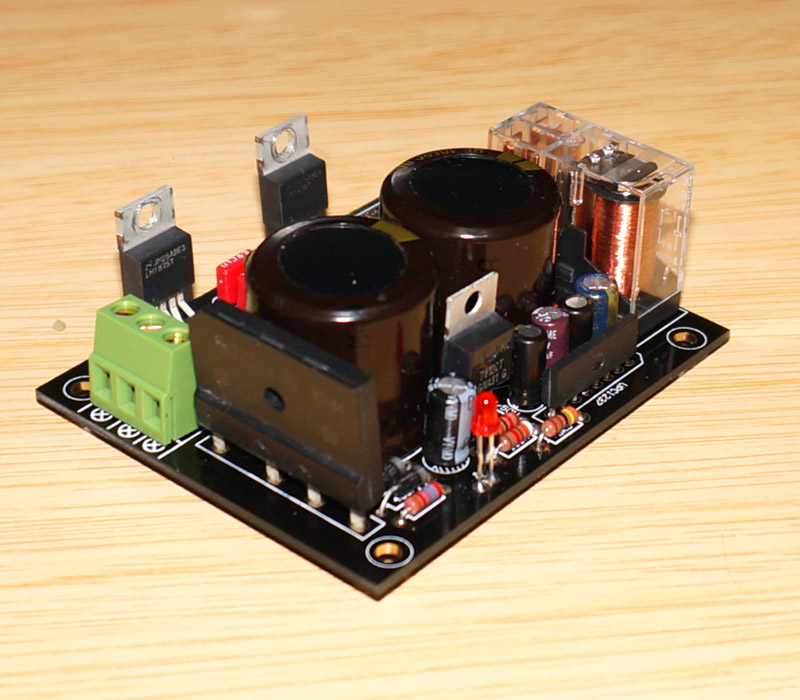

    А эта китайская реализация как?
    Бог создал мир. Остальное сделано в Китае.
  6. #85
    Завсегдатай Аватар для Юрий-Dos
    30.12.2009
    1,349
    По умолчанию Re: Усилитель низкой частоты на микросхеме LM1875
    задержка и выпрямитель на борту?
    Да и защита АС.
    Мостовая схема?
    Нет, стерео. Схема по ДШ.
    Мне нра.

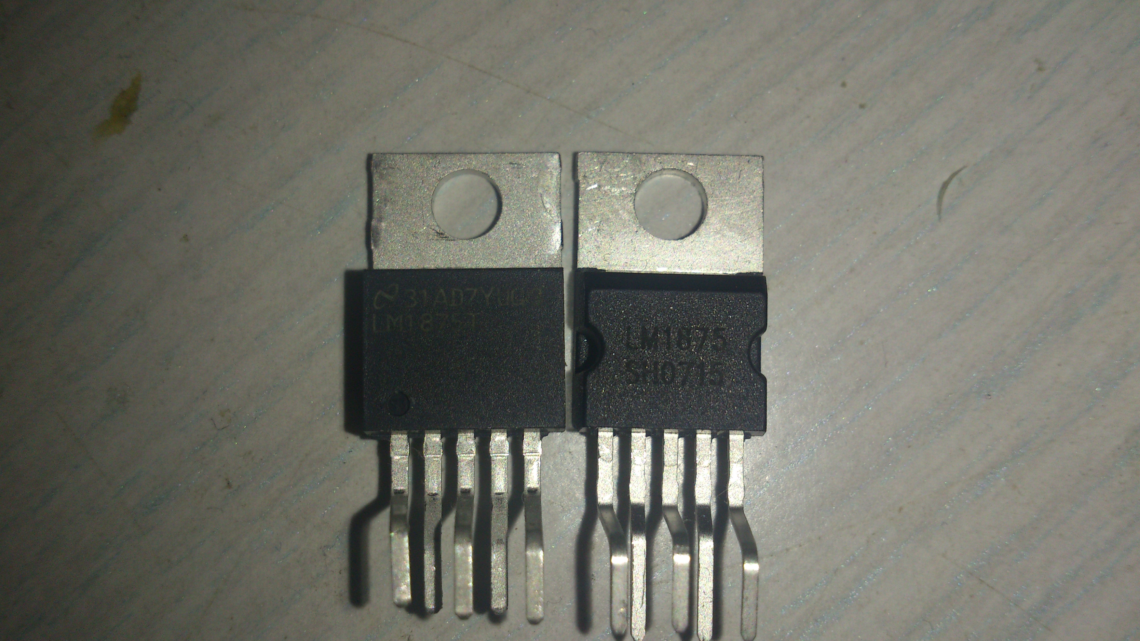

    Подскажите, какая из этих LM1875 больше похожа на подделку?
    Правая на фото - левак.
  9. #88
    20.03.2011
    1,284
    Левая похожа на оригинал от National Semiconductor /фактический ток покоя мало отличается от заявленных 70ма/, левая похожа на Unisonic.
  10. #89
    11.04.2015
    125
    Левая на фото похожа на оригинал,у мну на плате 1 в 1,справа-трудно сказать...Включить по datasheet-у,посмотреть...
  11. #90
    20.03.2011
    1,284

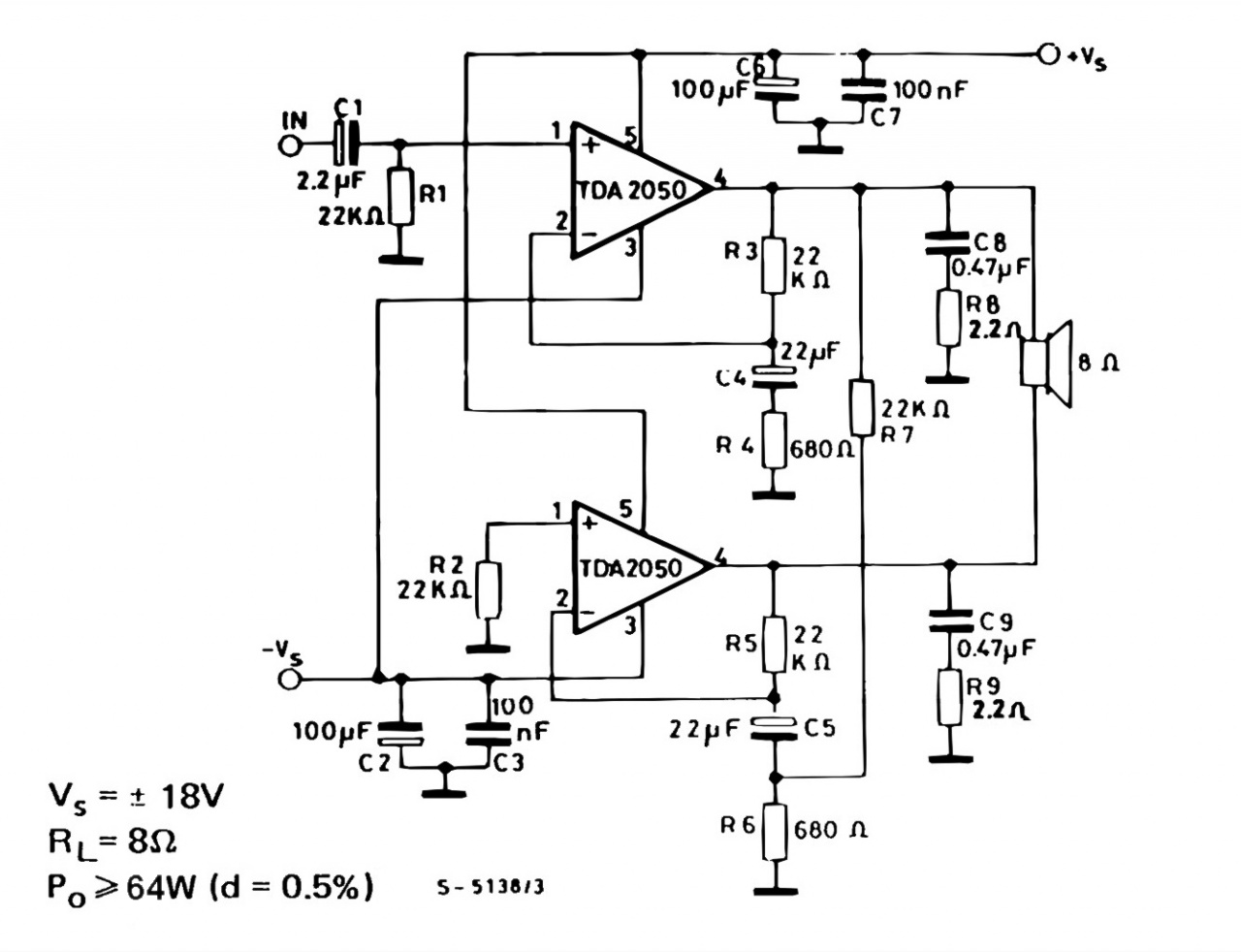

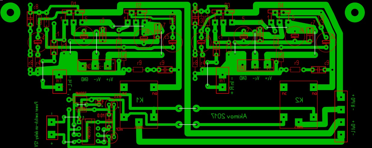

  13. #92

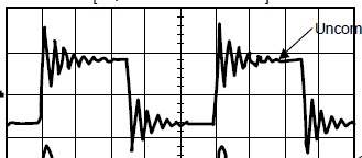

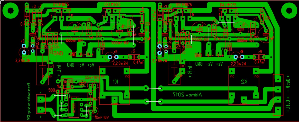

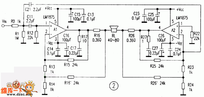

    Ребята, у меня проблема - звук песочит... какие-то звенящие искажения. Может кто подскажет? Скорее всего разводка платы плохая. На входе синус, на выходе - вот такая хрень. Делал под мост TDA2050. Решил, что дело в м/сх, купил и впаял LM1875T. То-же самое.... Думал из-за блока питания (собрал импульсный), но подключив от двух ЛБП - так-же. Беда. Нажмите на изображение для увеличения.
Название:	Выход LM1875T.jpg
ID:	293224 Нажмите на изображение для увеличения.

  14. #93
    26.12.2006
    Кубань
    Радиатор на земле?
  15. #94
    да
  16. #95
    Старый знакомый Аватар для lvr444
    10.01.2010
    г. Баку
    70
    877
    Евгений08, конденсатора ФНЧ нет.
  17. #96
    А С1 (С11)?
  18. #97
    10.01.2010
    г. Баку
    70
    877
    Евгений08, конденсатора С1, по схеме, я не вижу. Поставьте конденсатор, параллельно резистору R1, номиналом от 470 пф до 1000 пф и проверьте осциллографом.
