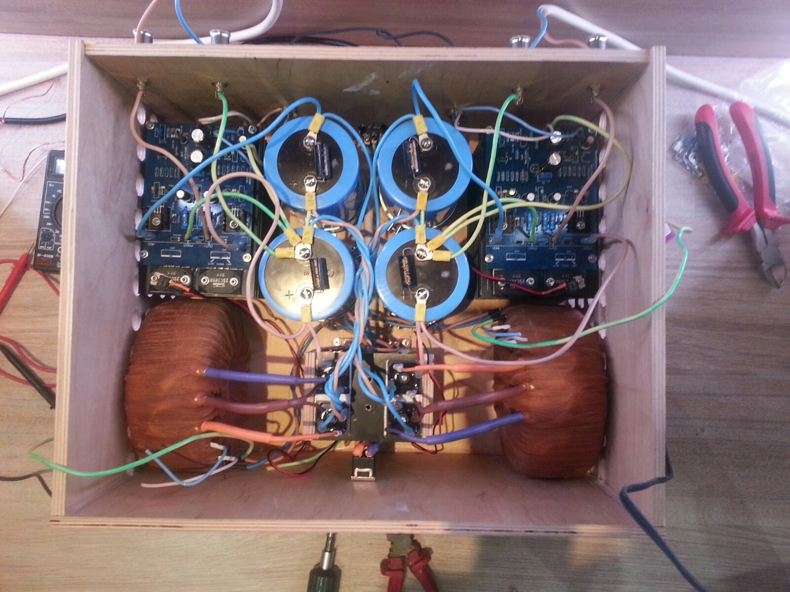

    Вчера запусил. Звучит лучще чем ресивер denon даже с учетом того, что играл с телефона. Ток около 200мА выствил.
    При увеличении тока становится слышно в акустике пульсации 50Гц. Это при том что емкость кондера в плече 47000uF.
    Вывод: нужна стабилизация.

    По умолчанию Re: Naim NAP140 (Клон)
    Цитата Сообщение от ArtTim Посмотреть сообщение
    Ко мне приехали все детали! Трансформаторы 30v+30v при нагрузке, без нагрузки 33v+33v. К сожалению у Talema нет 28v+28v. В итоге после выпрямления получаю 44v на ХХ. Китайцы говорят, что питание до 40v, но только не ясно на ХХ или при нагрузке. Охлаждение у меня с огромным запасом, можно мощный А-класс в этом корпусе собрать, так что перегрев не грозит. Сматывать не очень хочется, новые трансы жаль потрошить.
    Переживет ли эта схема завышенное напряжение?
    Переживет.
    А вот как правильно земли развезти не понятно. Причем наводка то есть то нет, то в одном канале то в другом. Видимо провода внутри шевелишь. Может кабель от телефона наводки дает или неэкранированный (деревянный) корпус?
    Я на полу без всяких заземлений один канал запускал, наводок не было, в корпусе не знаю еще. Работа никак не дает передых на сборку, думаю так до января все и пролежит.
    А вообще интересно, если землю на корпус цеплять, а у меня полностью независящие друг от друга канала, то корпус их объединит, не навредит ли это принципу двойного моно?
    Мне еще интересно, почему кит не комплектуют транзисторами 2SC2922, это был бы настоящий клон. Есть ли смысл заменить 2SC3858 на 2SC2922?
    2SC2922y Allegro стоит дорого. Говорят они помягче играют.
    У меня тоже двойное моно.
    В чем дело не понятно

    У вас все впритык к трансформаторам, вот и наводки скорее всего.
    У меня вот так будет, маштаб точный:
    Тут специально усилок и входы максимально удалены от трансформаторов и также будет металлическая перегородка.

  16. #95
    03.03.2013
    Это как? На эмиттером резисторе должно быть 20-40мА.
    Так и есть 50мВ/0.22Ом=220мА Я завышаю ток, т.к. радиатор позволяет.
    А фонит у меня похоже вывод экранирующий обмотки. Я его обрезал сейчас посмотрю что получилось.
