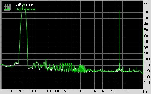

    ВОт спектры, снятые 1212м в режиме 16-44.
    THD=0.003%
    IMD=0.01%
    THD=0.003%
    IMD=0.01%
    это спектры магнитолы ага?
    Ну естественно. А чего еще может быть.
