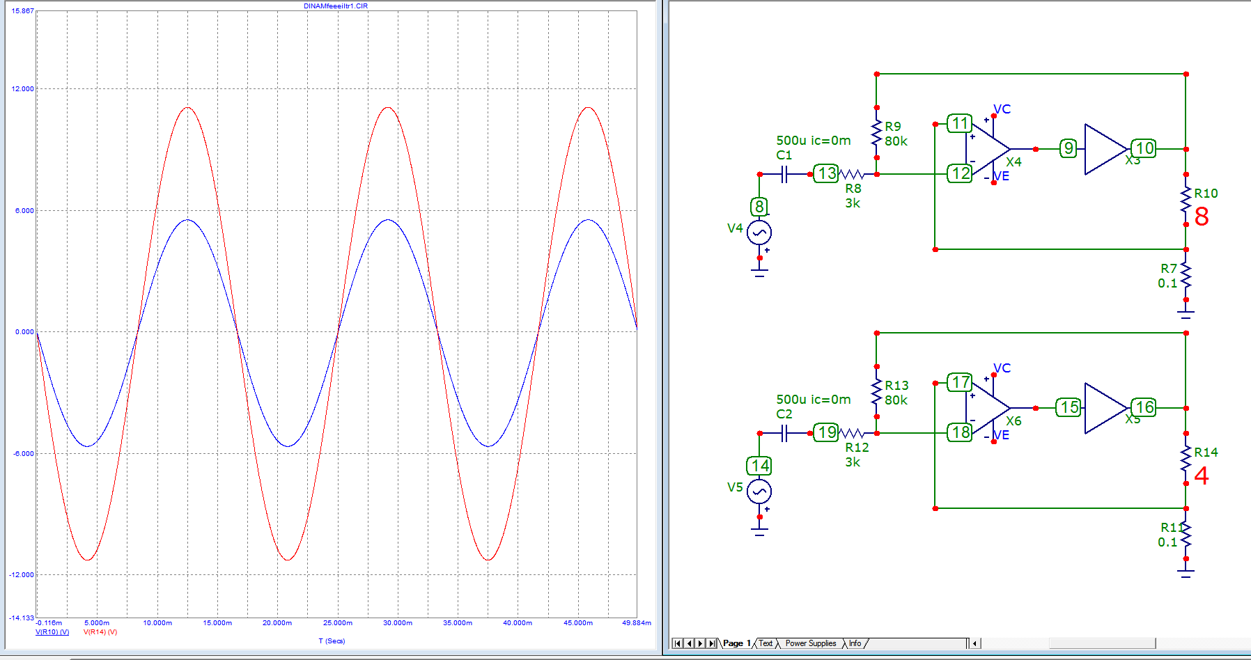

    На всякий случай, о взаимодействии динамика с усилителем.
    Усилитель может быть с нулевым, отрицательным и положительным выходным сопротивлением.
    1) Нулевое Rвых.
    Изменение сопротивления нагрузки, не изменяет напряжение на выходе усилителя.
    2) Отрицательное Rвых.
    Уменьшение Rнагр увеличивает напряжение на выходе усилителя.
    3) Положительное Rвых.
    Уменьшение Rнагр уменьшает напряжение на выходе усилителя.
    Для примера:
    Отрицательное Rвых.
    Положительное Rвых.
    Импеданс динамика различен на разных частотах, на частоте резонанса он увеличен.
    Вот так себя ведут усилители с разным вых сопротивлением.
    Красный - отрицательный Rвых.
    Синий - нулевой Rвых.
    Зелёный - положительный Rвых.
    Как мы знаем, на резонансной частоте динамик имеет подъём АЧХ, а усилитель с отрицательным Rвых, буде иметь спад АЧХ в этом месте, из-за увеличения импеданса динамика, произойдёт выравнивание АЧХ, ну и.т.д
