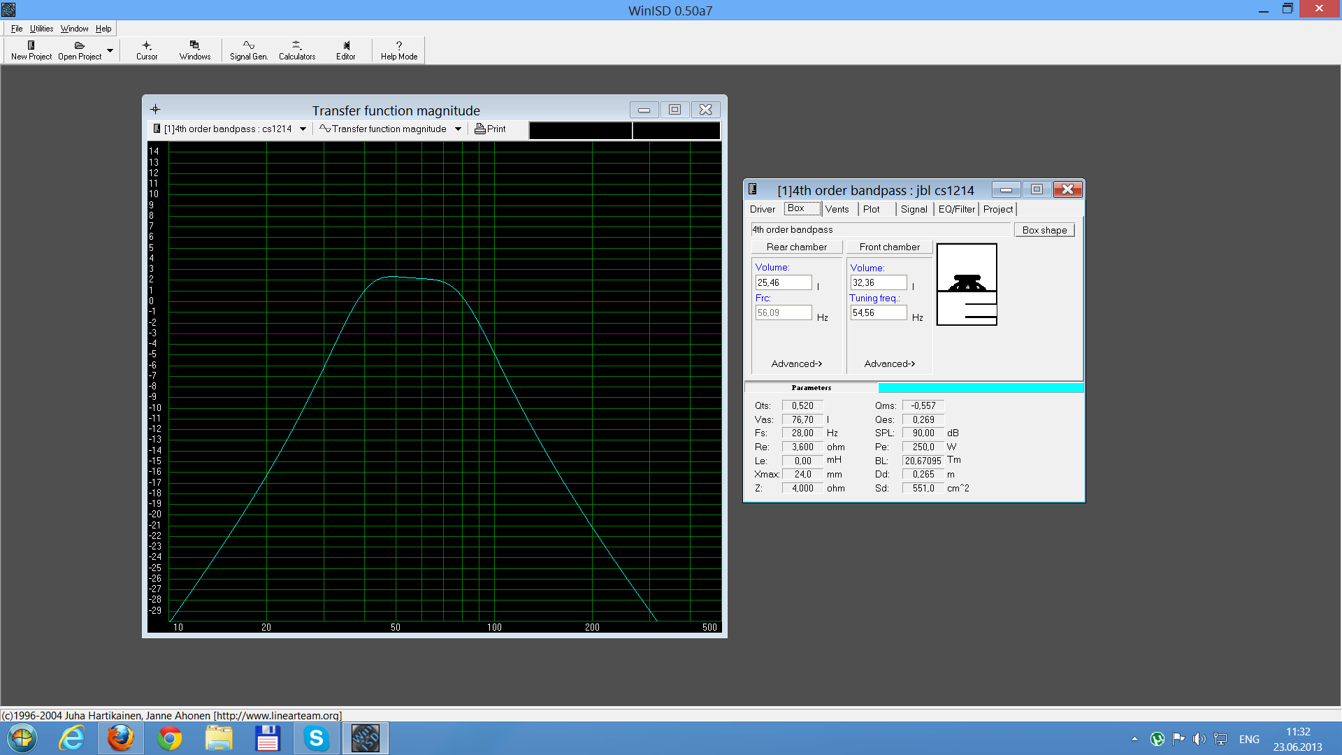

    В lspCAD ящик ФИ получился следующим
    (на % демпфирования не обращайте внимания)
    По поводу ящика следующие вопросы.
    Правильно ли я прикинул объем и ФИ, если производитель рекомендует в 2 раза меньше? Может ли частота настройки ФИ быть меньше fs динамика? Надо ли стараться максимально вытягивать АЧХ, или может в сабостроении надо делать какие то пики или провалы)
    P.S. Строить буду далеко не сейчас, но тк тема для меня очень обширная, то создаю тему заранее, чтобы не торопиться, обмозговать все получше, послушать советов опытных людей.

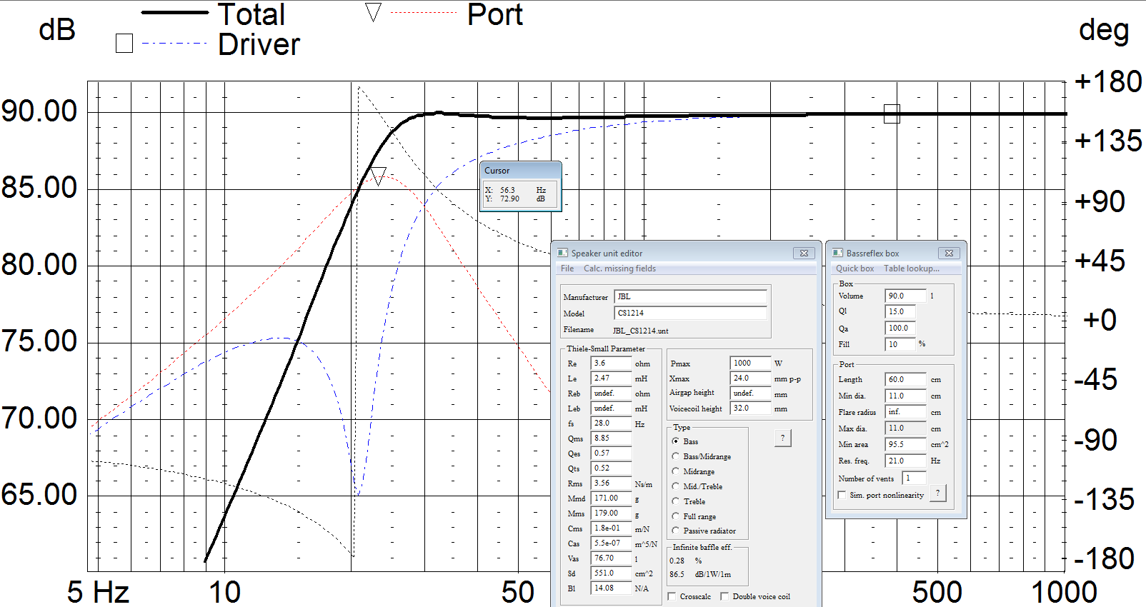

    Решил начать реализацию проекта пораньше, так что уже заказал вот такой блок с ebay и кит, порекомендованный voldemar72664. Пока все это идет соберу корпус и потестю на имеющимся 120ваттном УНЧ.
    Расчет корпуса следующий, объем корпуса 90 литров, ФИ на 21гц.
    Саб планируется ставить под стол, так что размеры ограничены следующими числами: высота 530, глубина 500 и ширина 490. И тут возникает проблема в эти размеры просто не влазит порт ФИ. Даже с формой песочных часов вменяемая длина порта не получается.

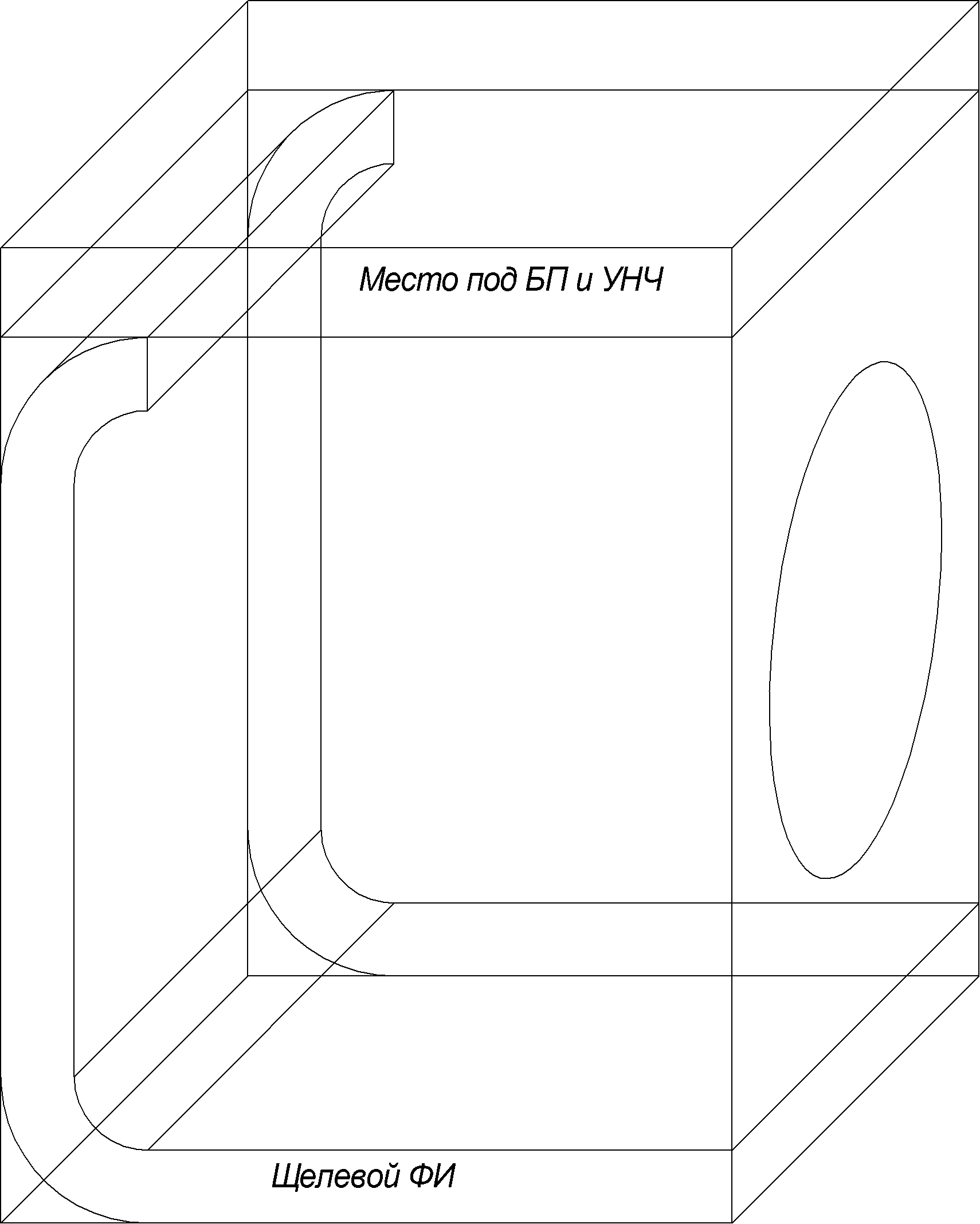

    Думал, как сделать, чтоб и под стол заходил, и ФИ влезал. Пришла идея сделать вот такой корпус :
    Объем получился 85 литров и настройка ФИ около 24 герц, причем есть возможность удлинения ФИ. Закругления делать из ДВП, естественно с укреплением каким нибудь заполнителем, пеной например, чтобы не вибрировало. Так можно делать или нет?
  7. #86
    Добрый Аватар для Gudronov
    11,752
    По умолчанию Re: Активный сабвуфер + регулируемый кроссовер + корекция фазы.
    На мой взгляд, ниже 30гц тянуть настройку не нужно.
  8. #87
    Аватар для ExiD
    24.01.2013
    Йошкар-Ола
    35
    1,228
    На эксперименты с длиной будет поле для маневров, меня больше интересует можно ли так загибать ФИ, потому что даже с настройкой в 30 в глубину не укладывается.
  9. #88
    11,752
    Можно. Номинально "органный эффект" может появиться при слишком длинной трубе, но для саба это не так страшно.

    [QUOTE=ExiD;1742791]нижняя граница в 45 меня ну никак не устраивает.
    Это скорей всего от того что Вы не представляете как выглядит на самом деле звук ниже 30 герц, попробуйте сделайте на 24, на следующий день будете переделывать поновой
    И как это Вы определили что по моим расчётам 45 нижняя граница?
    Последний раз редактировалось voldemar72664; 23.06.2013 в 22:19.
  11. #90
    Аватар для ExiD
    24.01.2013
    Йошкар-Ола
    35
    1,228
    Ну у вас же АЧХ коробки заваливается начиная с 45 и ниже. Как я уже говорил, с длиной фи поэкспериментировать можно будет, это не проблема, главное объем чтоб был правильный.
  12. #91
    04.02.2013
    Казань
    130
    Насколько я знаю, граничные частоты воспроизведения определяются по уровню -3 дБ. Таким образом, нижняя граница воспроизводимых частот, определяемая по АЧХ #84 составляет около 34 Гц.
  13. #92
    Аватар для ExiD
    24.01.2013
    Йошкар-Ола
    35
    1,228
    А если помножить на АЧХ динамика, у которого естественно идет спад к понижению частоты, то крутизна будет еще больше.
  14. #93
    11,752
    Ничего подобного. В данном случае форма АЧХ определяется исключительно TSP и оформлением. Это касается и даташитовских графиков, соответствующих, как правило, экрану, если не оговорены условия измерений. Т.е. можно сказать, что никакой собственной АЧХ с "естественным спадом" динамик на НЧ не имеет.
    Последний раз редактировалось Gudronov; 26.06.2013 в 15:09.

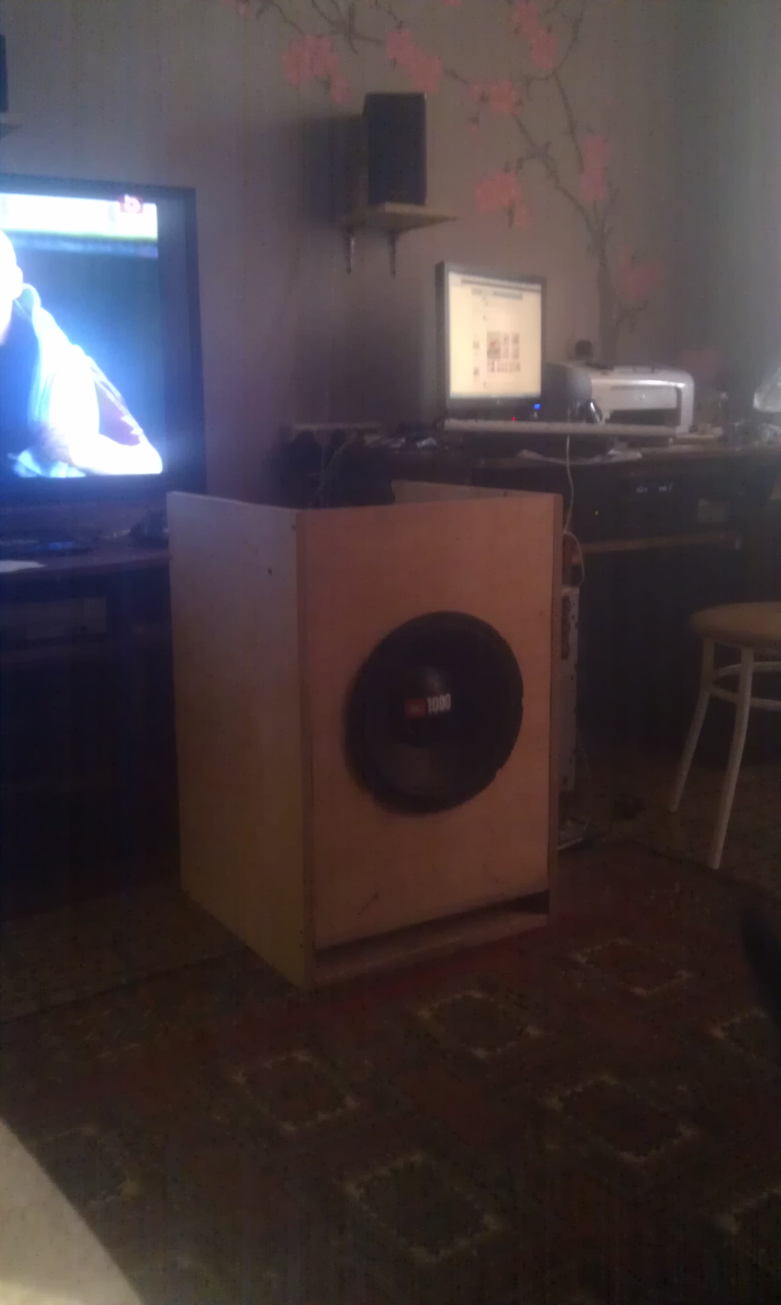

    Собрал коробку, получился 91.5 литров:
Название:	2013-07-12 19.39.51.jpg
    (Извиняюсь за качество)
    Усилок прикручу на днях, а пока качаю от центрального канала ресивера, и вот что мне напрягает, при очень низких частотах и приличной громкости динамик начинает хрипеть. Грешу на то что ресивер не вытягивает низкоомную нагрузку по низким частотам и инфранизам(все таки расчитан на 6 ом).
