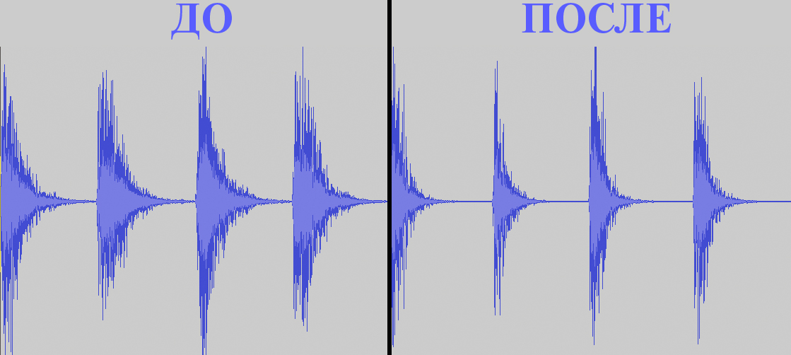

    А можно как-то объективизировать это "шикарно" или "звенит"?..
  2. #82
    26.05.2016
    605
    По умолчанию Re: Натяжной потолок. Звукоизоляция.
    Я так понял, это ко мне вопрос? Про "шикарно" речи не шло. А объективизировать могу. Правда на четкую метрологичность измерений не претендую. Делалось для себя, чтобы как-то подкрепить то, что было "до" и стало "после". Память ведь так обманчива в таком возрасте. А еще когда присутствует естественное желание выдать желаемое за действительное - так вообще...

    Цитата Сообщение от Bedwere Посмотреть сообщение
    Под основной потолок подшил панели Герадизайн толщиной 15 мм (выбрал из соображений экологичности).
    А где брали его? И как он на вид и ощупь с точки зрения размещения в открытом виде на стене.
    Какой тип видели?
