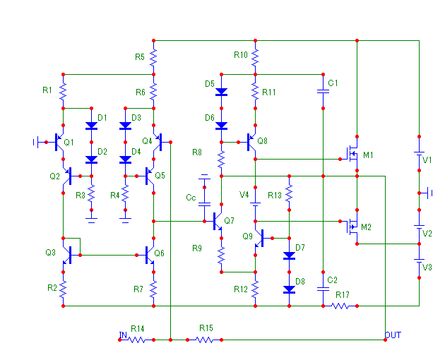

    Спасибо. Сейчас обдумываю видоизмененную схему. Дополнительный маломощный источник питания V3 позволяет значительно упростить усилитель.

    теоретизирующий практик, это я ступил. Конечно же, R3, 4 подсоединяются не к земле а к минусу питания (V2).

    Не симулировал пока - просто схема как идея.
    Смысл - сдвиг уровней, что позволяет уйти от сломанного каскода, закаскодить сам ДК - деталей меньше в УН, повышается входное сопр. ДК. Это позволяет увеличить сопр. в цепи ОС - снижаются требования к источнику сигнала.
    В базу Q1 надо резик равный R14 для уравнивания напряжения смещения из-за токов баз ДК
    Если Q1 - и так ОБ, нафига тогда Q2, да еще плавающий каскод?
    Скб Q6 испортит всю малину от применения плав каскода Q4-Q5 - его емкость шунтирует Скб Q7
    Решение - переключить хвост ТЗ на эмиттер Q7
    Подкину идейку - на основе этой схемы собери цирклотрон
    Это я знаю. Так же, как и о необходимости всяких разных дополнительных деталек в этой схеме:
    Глупости - посмотри внимательно на схему - ТЗ плавающее.
    Не интересует абсолютно.
    Тогда надо плавающий ЭП перед ДК, а не
    Еще раз: выход ДК нагружен на плавающее (с амплитудой выходного сигнала) ТЗ.
    Вот только плавание это тормозное - сигнал должен пройти через весь усь. А на эмиттере Q7 он возникает сразу

    А Q2 нафига плавать?
    ---------- Сообщение добавлено 14:07 ---------- Предыдущее сообщение было 14:02 ----------
    Один из дииодов D5 D6 заменить на резик равный R11
    ---------- Сообщение добавлено 14:09 ---------- Предыдущее сообщение было 14:07 ----------
    коллектор Q7 оторвать от выхода, резик R8 - зашунтировать кондером

    fakel, я могу по всем пунктам возразить и обосновать . Но мне жарко и лениво. Эту топологию я измусолил и в симуляторе и в железе n раз (см. предыдущие посты, - там и разные способы подключения плавающего ТЗ имеются - от подключения к выходу до дополнительного транзистора, а также через дополнительную вольтдобавку с эмм. первого транзистора ВК. Вся суть этой схемы (достаточно условной, можно сказать функциональной) - а стоит ли избавляться от ломанного каскода ценой доп. источника питания. А ты советуешь какие-то частности. Если смысл есть, поверь, доведу схему до ума и определюсь, к примеру, куда и как лучше подключать плавающее ТЗ.
    Кстати
    Если убрать следящий каскод от Q1 (исключить Q2) искажения УНа возрастут на 60 дБ. И дрейф 0 увеличится на порядок.

    Я вот что-то не врубаюсь: как напряжение на базе Q7 может прыгнуть выше базы Q4? Хотя возможно в коллекторе Q9 не хватает источника напряжения?
    Оно и не прыгает - всегда ниже.

    Всё, в роде дошло. Схема супер. Единственное на Q9 мощность надо рассеивать значительно большую чем на Q8.
    Над Q9 желательно поставить следящий каскод на тразисторе средней мощности - тогда Q8, Q9 будут в одинаковых условиях. И глубина ОС в ВК возрастет.
