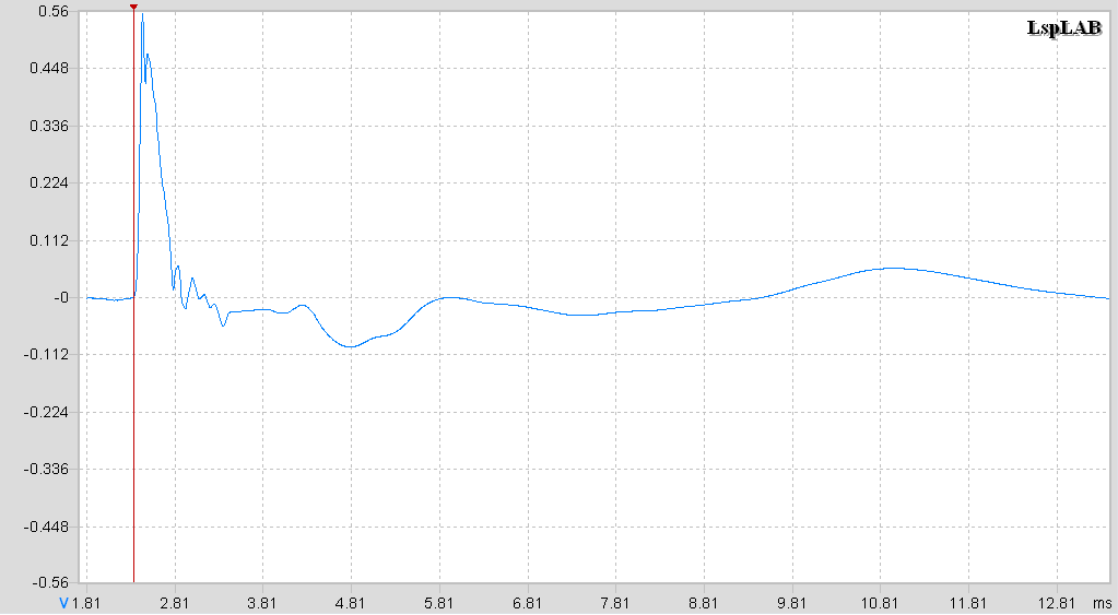

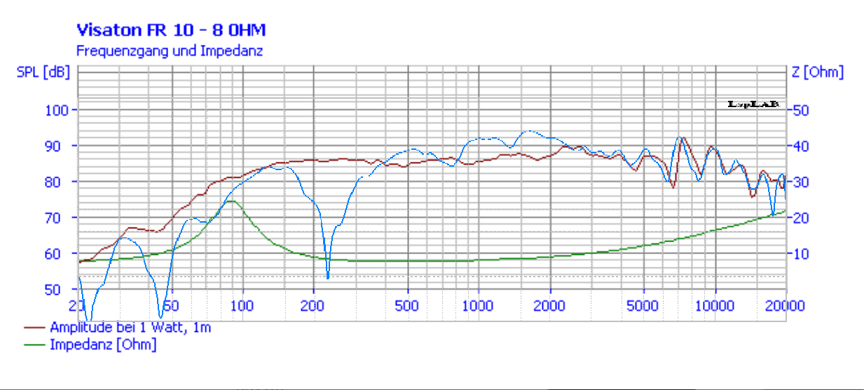

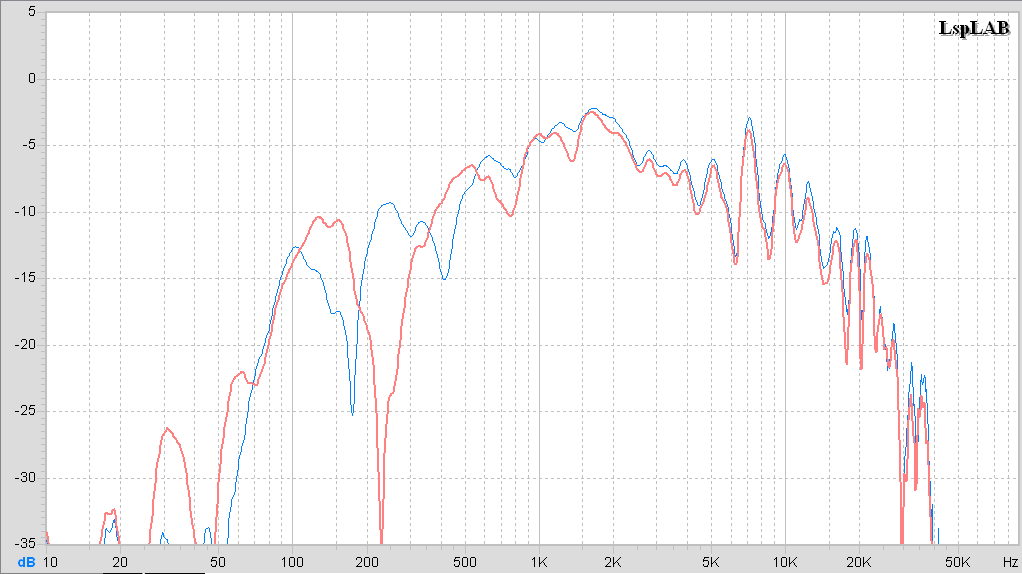

    Непомню... FR-10 кажется. дома посмотрю..
    Visaton FR10-8
    Вот графики моих измерений, на одном из них две АЧХ с раpным растоянием от пола(это чтоб определить где отражения а где сам дин кривой. Т.е. провалы на частотах 170, 410, 800гц для синей кривой и 200, 770 гц для красной кривой это просто отражения, вернее их влияние на АЧХ, а всё что выше - видно что АЧХ одинаковая для разных положений микрофона, т.е. это реальная АЧХ, на одной из картинок сравнение с заявленой
    И бонусом - степ респонс, чтоб было видно как он "ломает" прямоугольник.
    А вообще, если судить на слух - то очень плохо с верхней серединой и верхом. Их место в переноосных магнитолах и радио.

    однако нельзя судить о всей линейке по этому недодинамику, у визгатона есть вполне нормальный динамик для палок FRS 8 M - 8 Ohm, однако мне интересует другое... какое все таки у них линейное смещение??? разбирали их???
    П.с. хочется понять что они подразумевают под предложением Excursion limit +/−2,5 mm...
    Да, конечно. Думаю если МС большая, это о чём то говорит - если уж делать динамик ровный, то и громкий и с нормальной добротностью. Ляпать огромный магнит на кривой дин вряд ли целесобразно.
    Нет, динамики были не мои, но на вид не более честных 1.5мм на сторону, хотя это только предположение.
    Это видимо что-то запредельное, когда катушка бъётся уже об керн или что-то тому подобное.
