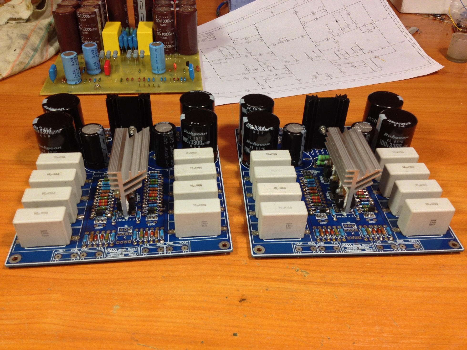

    Начало положено.
    Вот первые результаты:
    Конструировал корпуса в Автокаде. (кому нужно могу выслать готовые чертежи под ЧПУ) Опирался на распространенные типы профилей.
    Когда собрал одно шасси, малость ошалел от размеров. Хотя размеры почти такие же как у оригинала ( у меня 350х350х250 )
    Крышки пока не изготавливал. Автокад автокадом, но лучше по месту после полной подгонки.
    Кинул шасси на весы - 12.4 кг так как на фото.
    Платы разводил сам. Файлы есть.
    Жду посылку с сотней емкостей 10000uf x63v и еще большим кол-вом транзисторов. По совету товарищей решил использовать фаирчальды.

    Выходные дни прошли не без пользы.
    Потихоньку собирается пред.

    Ну и вот запустил усилитель на 6 транзисторах IRF P240 вых.
    Проверил офсет - 19 мВ.
    Соответственно ток 1.5 а для 3 транзисторов в плече.
    Понял что не просчитался не с радиаторами не с затеей.
    Играет, даже не играет, а дышит, даже в этом варианте так что ...
    Ну в общем те кто собирал Алефы меня поймут.
    Для Володи vd-two. Без дросселей есть фонок. Небольшой но будет
    действовать на нервы, ну динамический диапазон снизу подрезать.
    Буду пробовать наматывать.

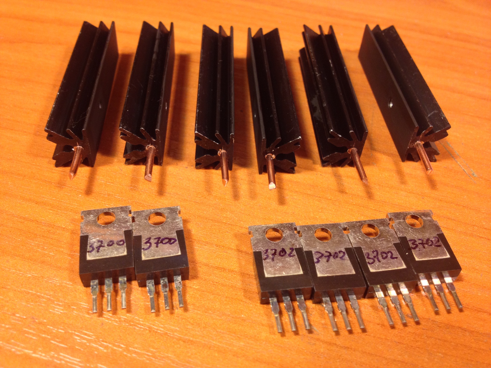

    Вопрос с транзисторами остается открытым. В Китае мне так и не показали не одного FQA19N20C чтобы хотябы на фото был похож на оригинал.
    Вопрос к знатокам. Где можно купить по нормальным деньгам FQP19N20C соответственно в ТО220, но настоящие. От Фаирчальда.
    Проще переходные медные пластины и платы оконечников сделать, чем нервы себе трепать.
