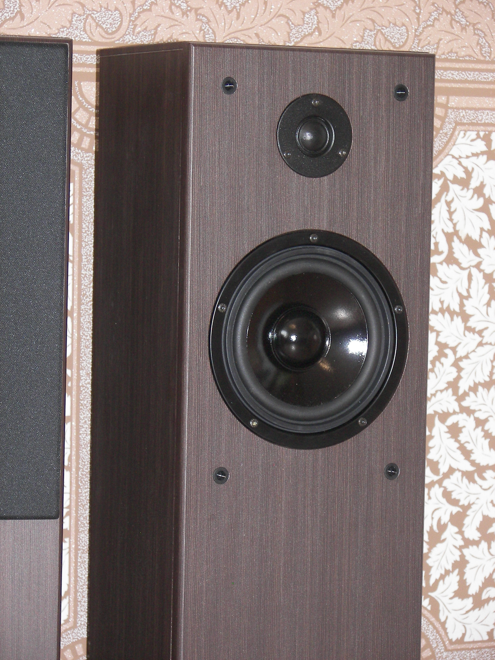

    Прочитав множество тем и статей решил попробовать купольный СЧ ScanSpeak D7608/920010(на момент покупки был вариант без фланца СЧ ScanSpeak D7608/920000). ВЧ Vifa XT25SC90-04 выбрал .т.к. имелся положительный опыт в двуполоске,НЧ ScanSpeak 22W/8534G00 показался мне более бюджетной альтернативой НЧ SEAS H1288-08 (CA22RNX).Целью проекта ставилась задача при минимально возможном бюджете собрать достаточно хорошо звучащую акустику.

    День добрый!Вот собрался собрать "на чисто",из мдф...вот такой конструктор...
    это заготовки
    Добрый день. Подскажите, пожалуйста: боковые стенки и верхняя "крышка" - это одна целая полоса МДФ (с наклеенной плёнкой?) с пропилом для сгиба?
  7. #86
    Аватар для Алексей Коваленко
    31.05.2012
    г.Ейск
    1,846
    По умолчанию Re: Трехполоска на купольном СЧ
    Добрый день.Да это целая плита мдф в пленке с выфрезерованными углами.Заготовка складывается и получаются бесшовные соединения на верхних боковых гранях.Это делается в фабричных условиях...
    С уважением,Алексей.
  8. #87
    Спасибо.
    Алексей, если я правильно понял, лицевая панель (МДФ) обтягивается пленкой в разреженной среде (какая-то вакуумная печь?)
    А плита МДФ для боковых стенок оклеивается плёнкой ДО фрезеровки в месте сгиба?
    Симпатично получилось, хочу заморочиться повторением корпусов по Вашей технологии (если найду мебельный цех с такими возможностями)
    Да,так и есть.Мебельщики такой технологией не пользуются,им это не нужно.Нужная фреза покупалась специально для этой технологической операции,только для моих изделий.
  10. #89
    Спасибо, Алексей.
    Значит будем делать по стандартной технологии, со швами
  11. #90
    31.05.2012
    г.Ейск
    1,846
    Фреза стоит около 2500 р,если не ошибаюсь,для красоты можно и купить...может еще придется что делать...Стандартную технологию можно тоже усовершенствовать.Для чего на верхней панели (крышке)снять часть толщины мдф чтоб осталось миллиметров 5 и боковая панель ушла в этот паз.Сверху будет без шва,а сбоку небольшой почти неприметный стык,смотрите фото.

ID:	185625Добрый день.Одним из недостатков 8" НЧ,является недостаточное давление внизу(все конечно относительно).В связи с этим решил сделать трансмиссионную линию,заодно применить другой НЧ и ВЧ,которые давно хотел попробовать.Корпуса собраны,осталось настройка...
  15. #94
    Добрый Аватар для Gudronov
    12,072
    Очень интересно. Пирлес, насколько понимаю. А настройка TL какая?
    Ваши колонки выглядят просто замечательно! Однако, к сожалению, природу обмануть редко удаётся, и мне кажется, что было бы лучше использовать вместо трансмиссионной линии два 8" бассовика. У меня были большие 3-х полосные колонки SHARP со сдвоенными 8" бассовиками и баса от них вполне хватало в комнате площадью в 30 квадратов. Причём, несмотря на ФИ оформление, бас у них очень чёткий и быстрый. ФИ правда там получился не совсем обычный с длинной трубы примерно равной толщине стенки ящика (~20мм) и диаметром около 100мм. Видимо за счёт очень большого объёма ящика.
  19. #98
    За счет краевых эффектов расчетная длина такого порта будет больше на 85 мм, итого около 105 мм длины. Другими словами - вполне обычный ФИ.
