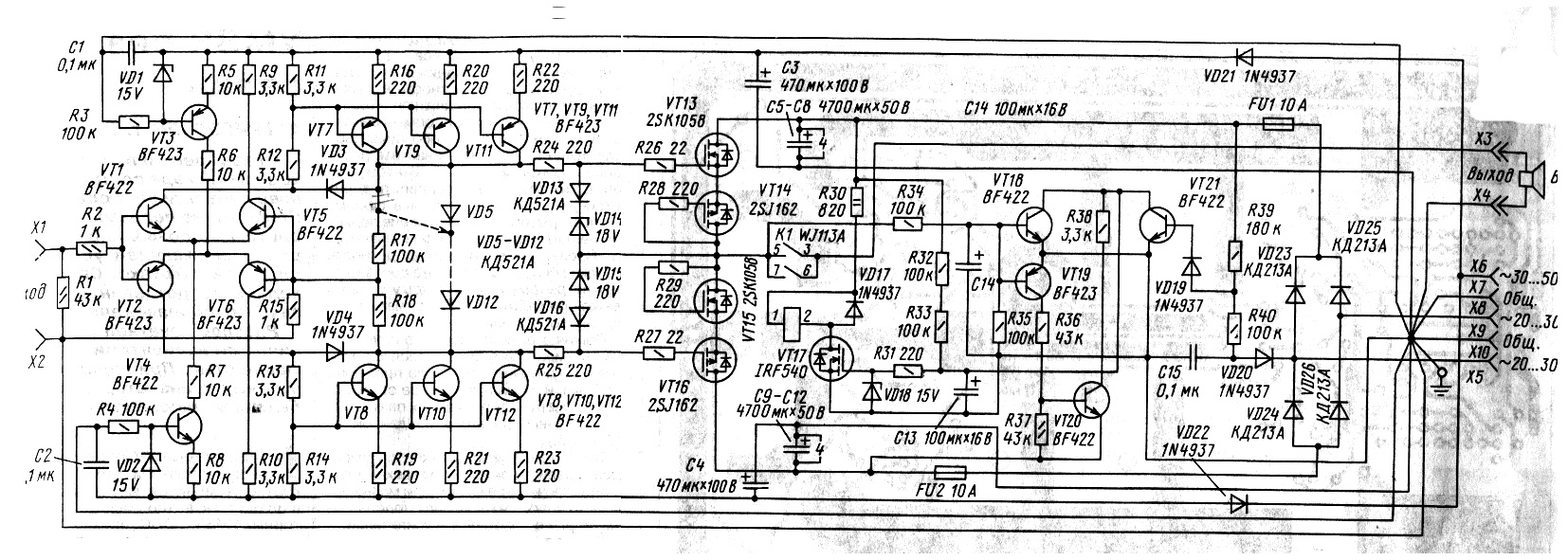

    Уже были попытки выравнивания...
Название:	Схема без ООС.jpg
    Андрей Константинович
    О, точно как и я предлагал, а тут наверное и в железе проверяли (единственное здесь латеральные мосфеты).

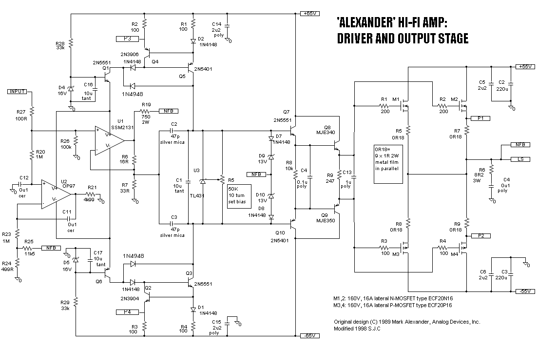

    кто может навскидку сказать насколько будет частота среза плавать
    Частота среза fс=1/(2*pi*R*C). Кстати, если учесть, что ёмкости N-канальных полевиков как минимум в два раза меньше, чем P-канальных, то для последних и величина антизвонного резистора должна быть как минимум в два раза меньше. А если ещё учесть разную крутизну, то и того больше.

    По умолчанию Re: Резисторы в истоках вертикальных ПТ.
    Так обычно и делают, один резистор 200ом, второй 100ом.
    MAXIM_A, спасибо! Будем знать. Надо сказать, что в этой схеме используются именно звуковые горизонтальные ПТ. Судя по типовым вольтамперным характеристикам из даташита, можно считать эти транзисторы действительно очень комплиментарными. Поэтому резисторы в истоках стоят одинаковые. Но каков их номинал? 0,18 Ом? Тогда непонятно зачем они там нужны, если эквивалентное сопротивление истока при токе стока 8 А равно 1/S=1/3,5=0,29 Ом?

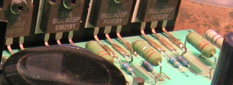

    Они и не нужны. И в случае параллельного включения тоже не нужны.
    Ни разу. Впрочем, об этом писалось раз двести.
  13. #92
    13,070
    Ну если бы разработчики регулярно читали лучший в мире форум, они бы не делали раз за разом этой глупости - к хорошим Семелабовским транзисторам такую вот проволочную фигню...
    "корректирующая индуктивность" в истоке

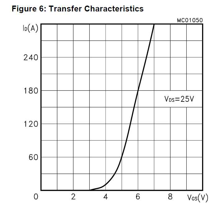

    В частности, весь начальный участок сток-затворной характеристики у практически всех мощных полевиков - экспоненциальный
    Прав дядька Сергей Игоревич.
    Вот на скорую руку померянные несколько МОСФЕТов
    Виктор, полагаю что имелась в виду вот эта характерная кривая.
