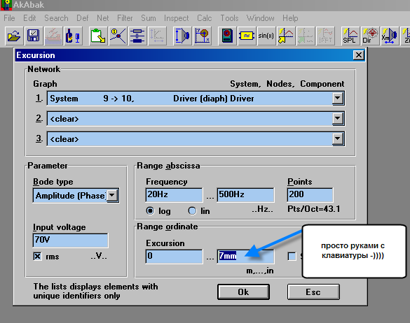

    Для PavelP - метод "тыка" - наш лучший друг -)))
Название:	Akabak x-max.png

    ...И получаем график со шкалой в метрах, а цифры, вроде, правильные.

    PavelP, график - да (не знаю почему - может недоработка программера ), но ты кликни на саму кривую х-мах - там миллиметры...
