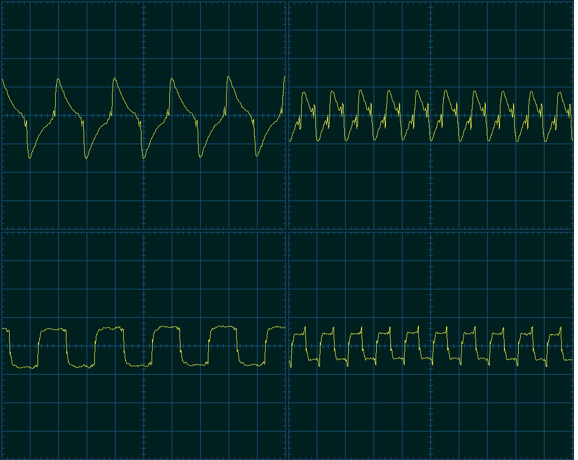

    Всем привет! Хочу поделиться впечатлениями от вот какого опыта..
    Перечитывал тут статьи Кресковского (и не только, но как я понял благодаря ему) на тему "A Loudspeaker That Can Play Square Waves?", ну и решил попробовать как все же "звучат" АС с абсолютно фазолинейной фильтрацией..
    Забрел я на неё чисто случайно. Хотел посмотреть, что на сайте софта SoundEasy есть из нового. И напоролся на эту статью: http://www.bodziosoftware.com.au/Square_Wave.pdf .
    Читаю значит и вижу вот это:
    Inverting System Phase
    A technique that allows us to reverse phase response of an LTI system is based on time-inverting it’s impulse response. In practical terms, you need to reverse time scale of the impulse response. Typical impulse response described in time domain starts with a high peak, followed by it’s decaying tail. Imagine reversing time scale – it would be like the start of the impulse was the tail end of it, and then we arrive at the peak. If you perform this operation as convolution, interestingly, the phase response becomes it’s own mirror image around zero degrees. And that’s exactly what we are looking for. In addition, if we are using FIR ( Finite Impulse Response) techniques to accomplish the convolution, the amplitude response of the process can be decoupled from the inverted phase response and then forced to become flat.
    Figure
    И сразу в голову полезли воспоминания о том, что в LSPLAB есть возможность сделать Reverse Impulse. Попробовал получилось. Думаю надо срочно искать плагин. Захожу на сайт фубара и воля - http://www.foobar2000.org/components/view/foo_convolve . Как пишет автор данный DSP предназначен для имитации различных помещений и т.д. Но нам то нужно другое .
    Вставляю значит я в симуляцию LSP CAD АЧХ всех драйверов с маленьким импульсом без отражений, а для басовика беру из симуляции ящика, нормирую по уровню и ставлю задержку так, чтобы совпадало по фазе при АЧХ восстановленной из короткого импульса. Фильтры мои пассивные заданы.
    Делаю Export Impulse Response при 44,1кГц. Т.к. Convolver требует, чтобы частоты сэмплирования совпадали. У меня ЦАП с обратной синхронизацией и работает на фиксированной частоте 44,1кГц для чего стоит ресемплер, поэтому надо оставлять 44,1кГц. Иначе будет не правильно.
    Импортирую в LSPLAB. Делаю заветную операцию Reverse Impulse. Exportирую 32бит wav.
    Открываю Foobar. В настройках, во вкладке DSP применяю convolver, импортирую в качестве импульса свой реверсионный импульс. Убираю галочку на Auto Level Adjust. Жму проигрывать сигнал прямоугольник с уровнем 0dB (желательно прогнать несколько т.к. на разных определенных частотах могут появляться большие добавки к амплитуде), открываю нормальный спектроанализатор фубара и понижаю уровень в настройках convolver так, чтобы максимальный уровень основной гармоники был не выше 0дБ.
    Теперь при перемотке в фубаре есть совсем маленькая задержка перед тем как начинает играть, но это совсем не страшно. Около 90мс - длина реверсированного импульса.
    Затем слушаю и наслаждаюсь. Уши сразу поняли, что фазолинейность - вот она!
    Басы так звучат, что даже не веришь, детальность выше, тихие звуки Все слышны и голоса такие Большие... В общем наушники в ауте.

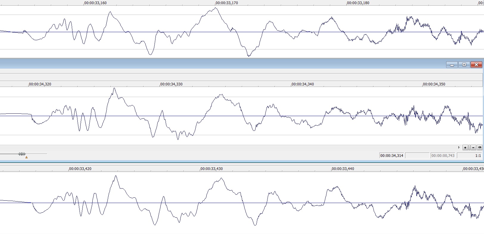

    Внизу немного картинок т.к. я не до конца своим ушам доверяю и все проверяю .
    Первые картинки - это во что фубар превращает прямоугольники, а вторые измеренные на оси АС с 0,4м. С большого расстояния отражения сильно мешают.
    Кстати, пробовал в наушниках слушать музыку из фубара при загрузке обычного импульса моей АС - очень похоже начинает звучать и кричать где не надо. Таким образом можно временные характеристики у разных АС сравнивать.
    Главное - теперь тётки поют, где орали и дудки стали похожи на дудки .
    Всем желаю Удачи! Вроде довольно ясно расписал, если чего не понятно по мере появления буду отвечать.
    Забыл уточнить моя АС полностью пассивная. При измерении микрофоном прямоугольники пускал из фубара.
    Кажется я осознал кончину эры CD в качестве источника .

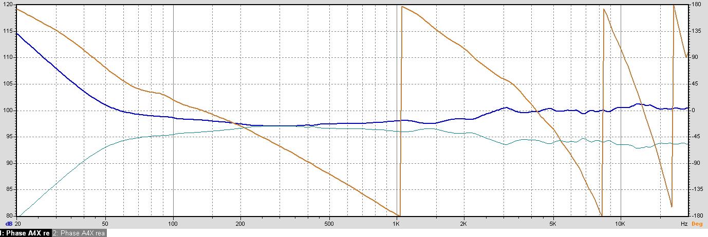

    Nikolay_Po, спасибо за помощь, но я думаю, что для меня есть вариант попроще.
    Программа может зеркально отразить АЧХ. Затем вручную заменить значения фаз в соответствии с реальной и конвертировать в импульс. Там по идее фаза будет просто с противоположным знаком. Как мне кажется получим тоже самое после преобразования в импульс.
    Положил внизу картинки того, что получается при разных вариантах. На первой картинке АЧХ АС и её зеркальное отображение с той-же фазой. На второй - АЧХ АС с АЧХ восстановленной из импульса, который был получен с АЧХ зеркального отображения. Третья - АЧХ АС с АЧХ восстановленной из импульса, который был получен с АЧХ равной 0дБ на всем диапазоне, но с реальными значениями фаз (мой послед файл компенсации фазы).
    Вечером послушаю разницу.

    Тогда я получу импульс по которому будет восстанавливаться АЧХ моих АС. И вот тут я писал про проблему:
    Оказалось, что если мы берем АЧХ своей АС и преобразуем её в реверсированный импульс, то вместо того, чтобы корректироваться она еще раз складывается. Т.е. получаем что если на АЧХ импульса в определенной области частот провал, то при добавлении такого-же реверсированного импульса провал еще больше увеличиться. Выход - брать экспортировать из када АЧХ и менять все значения АЧХ на 0дБ, оставляя фазу.
    Поэтому и начал пытаться восстанавливать обратный импульс только по фазе.
    А самое интересное, что в диапазоне ниже 200Гц, где появляется задержка при подъеме АЧХ к низу GD ползет и значения становятся меньше. Может внизу АЧХ лучше брать ровной.

    Нужно брать не "реверс", а обратное значение от амплитуды и отрицательное значение фазы. Если учесть оба параметра одновременно, как положено, то скомпенсируется (не умножится) и то, и другое.
  13. #92

    Т.е. нужно восстановить импульс по мнимым значениям фазы и применять его без реверсирования в convolvere?
    К сожалению программы для измерений и симуляции фильтров с мнимыми значениями оперировать не умеют .
    Как я понял по приложенной внизу АЧХ необходимо восстановить импульс?
    Не, мнимые значения фазы не причём. Для компенсации ФЧХ нужно инвертировать фазу отклика АС. А мнимые числа нужны для того, чтобы выполнить классическое обратное преобразование Фурье - многие алгоритмы для обратного преобрзования требуют заполнения значений не только действительных, но и мнимых частот.
    Не только АЧХ, а и ФЧХ тоже. Чтобы АЧХ включала значение фазы - она должна быть комплексной.

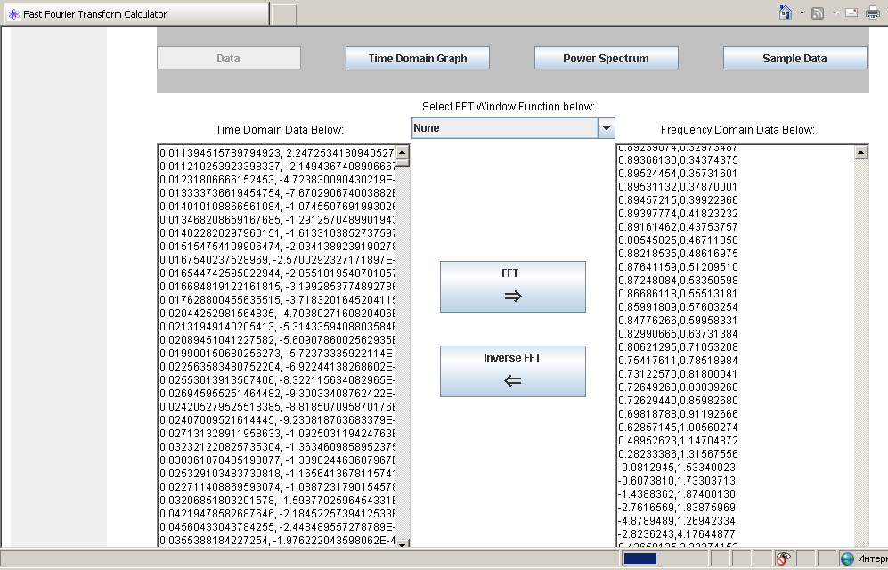

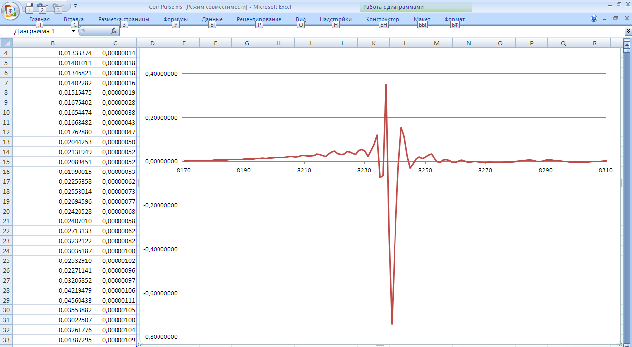

    Ну вот, вполне себе импульс получился:
ID:	143018 Нажмите на изображение для увеличения.
ID:	143012 Нажмите на изображение для увеличения.
    Первое изображение - интерфейс "онлайн" java-калькулятора.
    Вычислил обратное преобразование прямо онлайн, без софта - калькулятором http://random-science-tools.com/maths/FFT.htm
    Осталось только нормировать, чтобы значения были либо к единице, либо к 24битам приведены, в зависимости от того, в какой софт потом импульс загружать. Можно инвертировать - по вкусу.
    Конечно, импульс получился чуть шумноватый - я не делал интерполяции при импорте с логарифмической шкалы данных АЧХ+ФЧХ, что дал топикстартер, ещё потерял точность при округлениях во время импорта-экспорта текста. Но, в общем, импульс получился. Обычно, на реальных измерениях всё много хуже.
    Можете попробовать.
    P.S. Частота дискретизации фильтра - 96000Гц.
