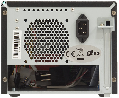

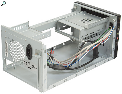

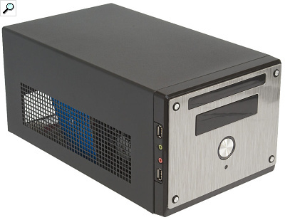

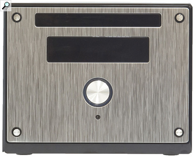

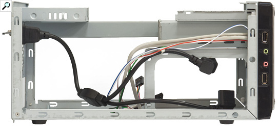

    Всем привет!
    Собрал себе "цифровой транспорт" на базе материнки Intel D945GSEJT, "интерфейсной" части ESI JULI@ в качестве преобразавателя PCI --> SPDIF и операционки Voyage Linux ("Voyage MPD"). Операционка установлена на IDE 44pin DOM модуль (IDE флешку) Transcend. Практически сразу заработал, несмотря на некоторые тонкости в настройке. Без проблем играет Hi-Res 24/192 винилрипы через внешний ЦАП по SPDIF. Стоит в стойке, управляю им с iPod*а по WiFi (стоит роутер). Если публике будет интересно, могу выложить краткое описание установки/настройки ОС.

    Как видите, на Джулии переставил разъемы, чтобы поставить буквой Г (чтобы влезла в корпус).
    Клиенты для MPD: http://mpd.wikia.com/wiki/Clients
    Да, и если не нужны аудиовыходы, то от Джулии можно оставить только "узкий кусок" платы.

    И вот в таком ящике разместить, вместе с ЦАПом, генами и ушным усем:Desktop MX.doc
    Я тут , как то приобрёл этот корпусок, для сервера, понравился мне внешне и недорог, так вот качество бп там очень низкое, если делать под звуковые нужды, советовал бы заменить на более приличный.

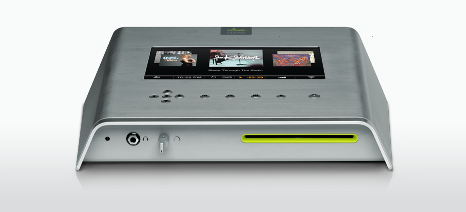

    А вообще, если уж делать ,то вот это изделие очень не плохо звучит , и внутренности не дорогие, очень удобно!
    Железо можно купить у буржуев, софт могу попробовать слить с оригинала, корпус ,конечно надо делать руками...
    http://www.olive.us/products.html
