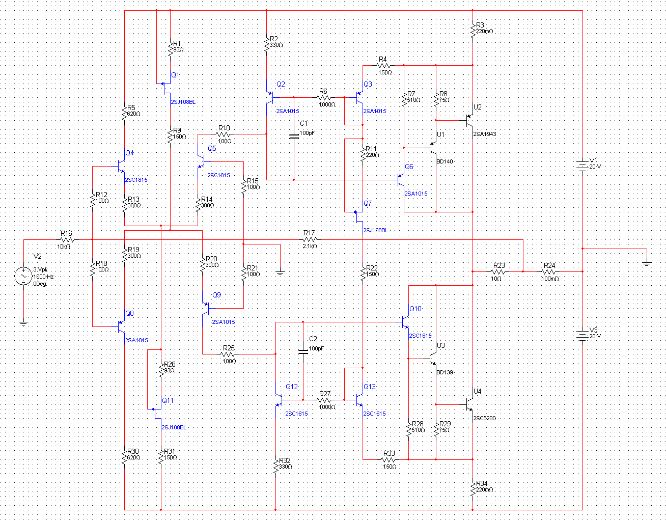

    Доброго дня! Схема взята с сайта С.Д.Бать . Есть желание повторить этот усилитель . Так как я не инженер ..интересно было бы выслушать различные мнения по ошибкам и доработкам.
    Для начала вопрос по диодам D1-D6 ..действительно ли это 4148 или светодиоды(красные) или что то другое?
    Спасибо!

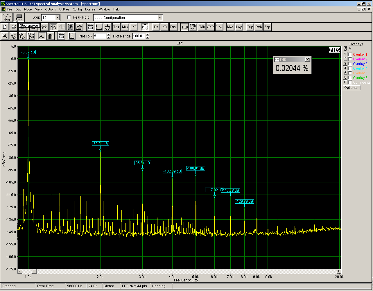

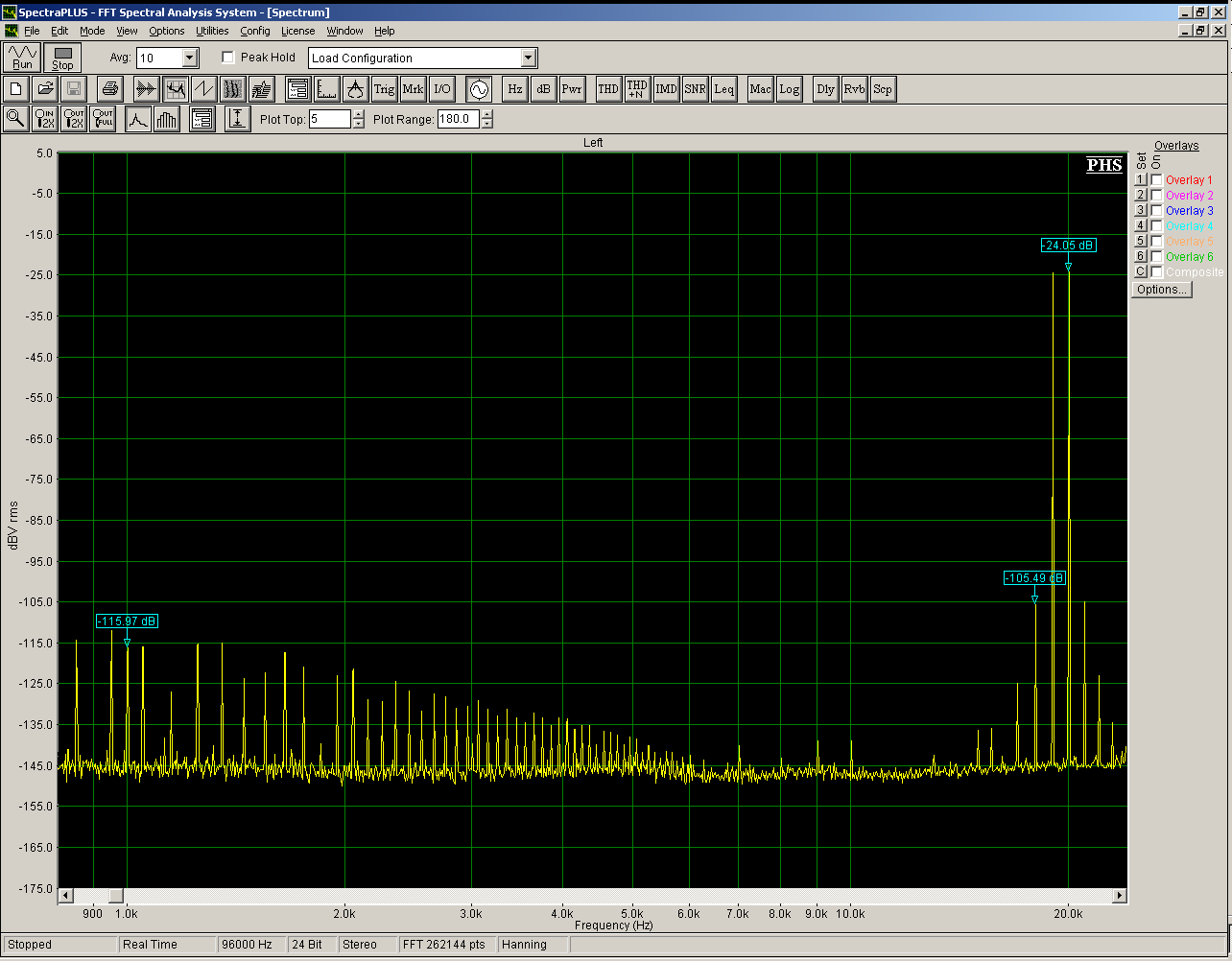

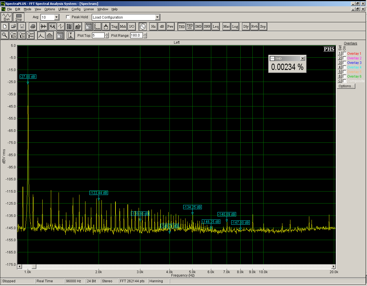

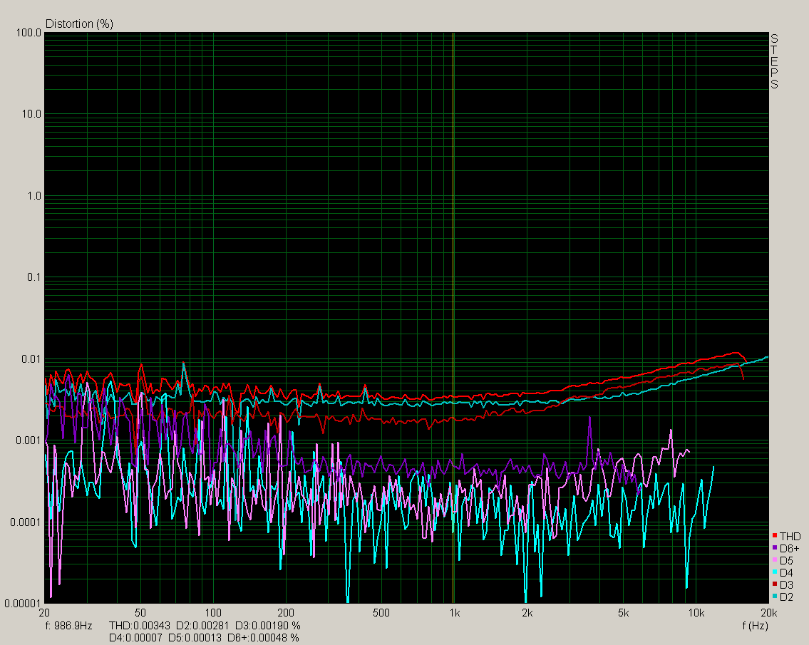

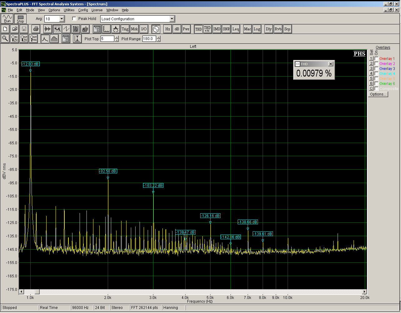

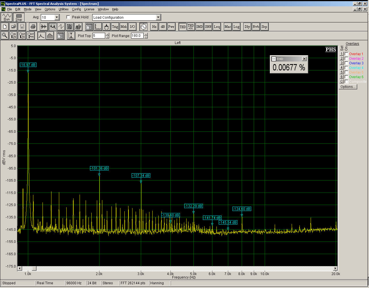

    Собрал и я свой макет, который предлагал выше.. ИТУН, ток покоя выходников 1 А (стоит, как влитой, не реагирует ни на нагрев, ни на разбаланс напряжений питания).. Вместо 2SJ108 в макете стоят 2SJ103, ост тр-ры те же, что и на схеме.. Номиналы резисторов "симуляторные", в макете много где воткнуты подстроечники (да и для 2SJ103 истоковые резисторы нужны совсем другие, чем в приведенной схеме).. Общая ОС обеспечивает вых 36 В п-п на нагрузке 10 Ом при входных 6 В п-п (затачивал под питание от звуковой карты).. Под другие нагрузки нужно все пересчитывать..
    Что получилось - смотрите на скриншотах.. КНИ в Арте - на мощности в нагрузке 1 Вт, в названиях скринов из спектраплюса также указана мощность.. Все измер на акт нагрузке.. Также прилагаю мр3-шку со свип-тоном (на мощности 3 Вт) - по ней можно посмотреть поведение гармоник, если проиграть ее в аудишине или в том же спектраплюсе (что-то в ней только в конце видны гаромоники - пожалось сильно)..

    По умолчанию Re: Усилитель в Классе А с комплементарным выходом
    mixxxxxer,
    не возбуждается схемка? а то симметрия оч высокая...
    многие схемы с коллекторным выходом начинают возбуждаться от излишней симметрии... оба плеча " конурировать" могут друг с другом
    Последний раз редактировалось stridervvv; 23.04.2012 в 03:05.
  13. #92
    30.03.2006
    Дефолт-сити
    773
    Сначала заводилась, но дело было в неудачной компоновке выхода (слишком близко сильноточный провод был к маломощному тр-ру в одном плече).. Как только силовую часть отнес подальше от всего слаботочного, возбуждение прекратилось.. Вообще, собрано все на макетной плате, хоть и компактно, но все равно "подорваться" можно легко.. У меня корр емкости чуть выше, чем на схеме (~130 pF, других просто нет сейчас под рукой), хочу попробовать их уменьшить, чтобы расширить лин полосу частот (третья гарм рановато начинает в гору ползти).. Еще на меандре фронты немного "звенят", но это думаю индуктивности паразитные о себе знать дают, на макете их не устранить..
    На реальной нагрузке (на динамике) в смысле возбуждения тоже все гуд.. Да и не в смысле возбуждения тоже (хорошо играет, чистенько очень)..
    На схеме R2, R32, R4 - подстроечники для настройки симметрии плеч (по переменке и постоянке).. И в истоках всех ист тока на полевиках тоже подстроечники.. И в ОООС..
    оба плеча "конкурировать" могут друг с другом..
    Вот как раз местная ООС в каждом плече тут себя и показывает во всей красе, не давая им ни "конкурировать", ни просто "шалить"..

    Mixxxxxer, по вашей схеме Q7 датчик тока? Покажите фото макета или выложите печатку в lay

    это разные усилители на схеме батя и Mixxxxxer*а
    А Q7 (с резистором и с затворной связью) это источник тока на полевом транзисторе.
    Вопрос по схеме из первого поста. Нужно ли транзисторы дифкаскадов попарно прижать к друг другу для компенсации их температурного дрейфа, или здесь не кретично.
  21. #100
    20.11.2009
    74
    это не критично. главное подбери попарно(одной проводимости) транзисторы с одинаковой бета. и контролируй величину бета - желательно чтобы не сильно отличалась от величины в даташите.
