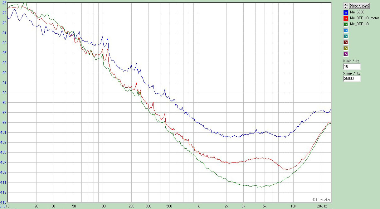

    Промерил шумы "цивильно" собранной платы
Название:	Сравнение шумо&#10.jpg
    0дБ на графике соответствует уровню записи на индикаторе 0дБ (1кГц)
    для коррекции эквивалентной 70мкс
    Это не тестовая кассета, но оценить можно.
    собственные шумы УВ КЗ составили -70Дб (взвешенное по кривой А)
    включение двигателя сразу дает ухудшение на 2.5дБ (отсюда понятно что дальше
    снижать шумы бессмысленно)
    Родной УВ TEAC 6030 показал -62дБ
    Поскольку производители приводят данные при перегрузке ленты (при Кг=3% это плюс 3-6дБ в зависимости от ленты), то заветные - 70дБ
    мне удалось преодолеть
    А шум ленты, прошедшей через головки? А шум УЗ? И все-таки, найдите тестовую кассету для уровня и АЧХ - иначе измерения недостоверны.
    Последний раз редактировалось bishbosh; 22.04.2011 в 13:07.

    От двигателя наводится магнитное поле, а не электрическое - экран-то у Вас дюралевый.
    Я уже вам отвечал, если вместо головки включить резистор наводки отсутствуют полностью. Сама головка не что иное как очень чувствительный датчик магнитного поля
    Шум ленты заметно выше, поэтому вклад УВ КЗ небольшой, и появляется возможность реализовать все возможности самой ленты! (именно она и внешние наводки на головку и являются ограничивающими факторами )
    А шум УЗ
    его вклад не сложно сделать меньше шума самой ленты.
    где вероятность что купленная тестовая кассета давно не размагнитилась? да, измерения не точны и я на это указал, но даже ошибка в пару дБ роли не играет,
    тут важна относительность измерений.

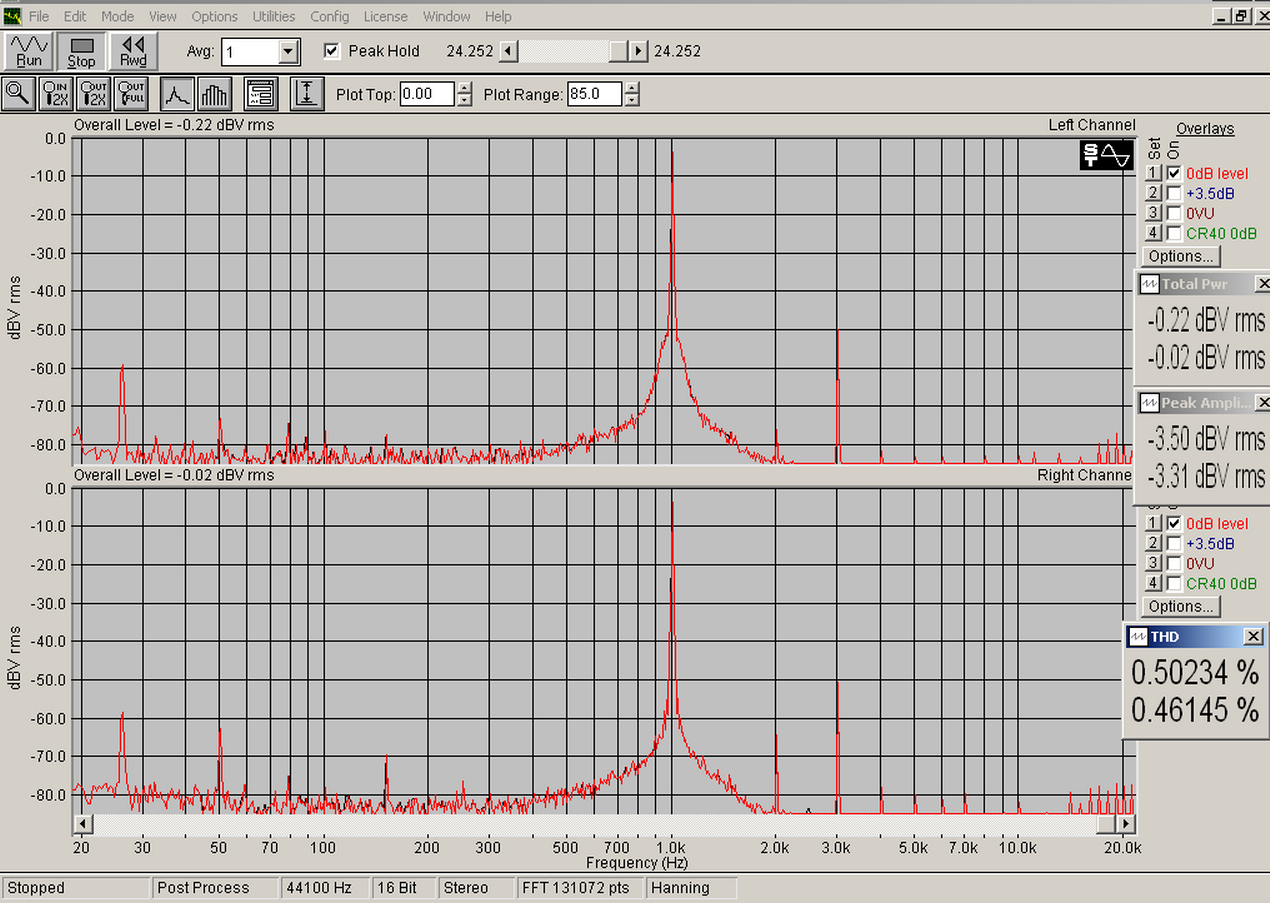

    отсюда понятно, что конструкцию ЛПМ нужно довести до минимально допустимых требований. Хотя бы для того. что бы она не ухудшала характеристик вашего УВ при тестировании.
    наводки отсутствуют если резистор Ом 100-150, если же взять резистор номиналом более 2-3кОм - наводки есть и немалые. =)
    Имхо, настраивать УВ точнее 1дБ по тест ленте не имеет смысла в большинстве случаев.
