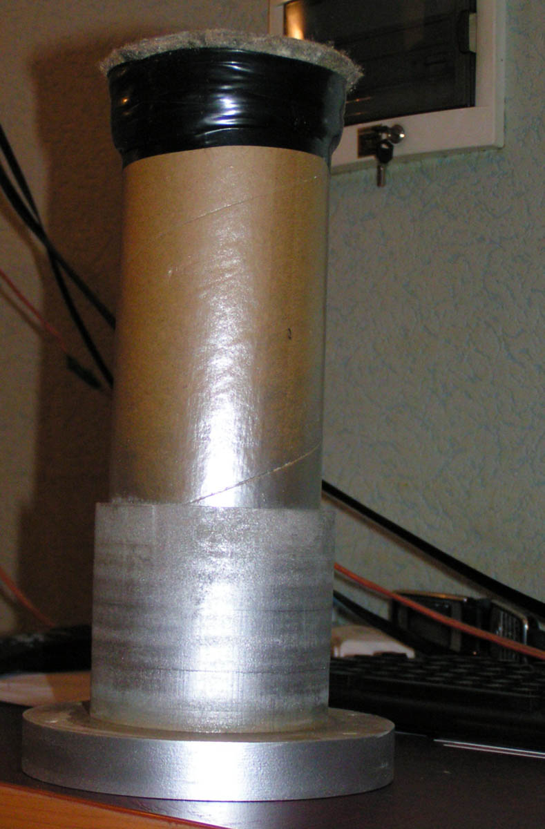

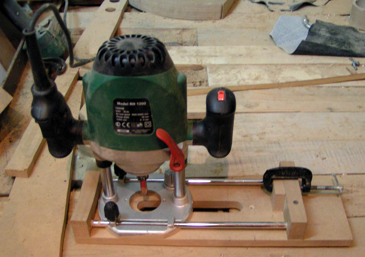

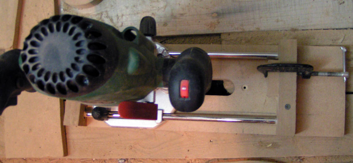

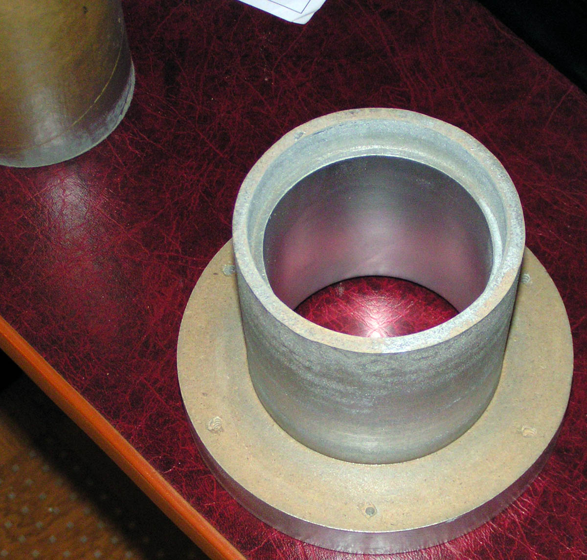

ID:	121723 Трубы фазоинвертора делаю так. Набираю кольца при помощи такого приспособления для фрезера, из МДФ плиты 16,22,24мм В зависимости от нужной длинны. Этот фланец расчитан под стандартную картонную трубу с внешним диаметром 90мм. Внутренний был 76, расточил до 82. Вообще можно её хоть цельную сделать из колец, просто так настраивать проще. Если делать цельную, с диаметром проблем не возникнет. Он может быть любым как внутренним так и наружным, будет зависить от радиуса на фрезерной приблуде, какой выставлю. Для меня это самый доступный способ на сегодняшний день, хотя народ по большей части гнет из пластиковых канализационных труб. Почитай где то на форуме есть тема с названием "изготовление фазоинвертора". Там разные способы на любой вкус.

    Собираюсь, сделать, небольшой верстак 50см на 1.2м с упором и направляющей. Напиши, как и каким инструментом, ты распускаешь материал? Конечно, я знаю, как это делается, но мне интересен твой подход.

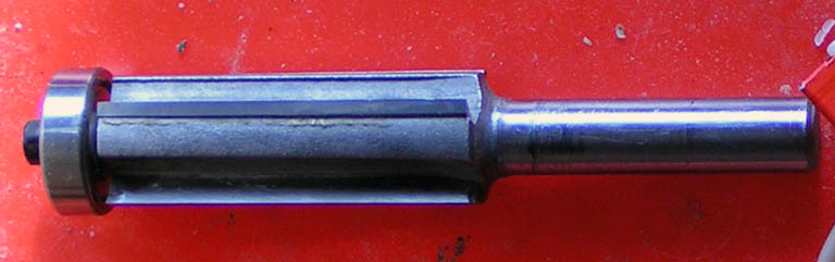

    Спасибо, мне он тоже нравится . Распускаю всё сначала лобзиком с запасом по 3-5мм с каждой стороны прямо на коленках, верстак почти не использую. Затем выгоняю нужные размеры при помощи фрезы на подшипнике Нажмите на изображение для увеличения.
Название:	Копия PICT2409.JPG
ID:	121771 (у меня это главный инструмент) и любого ровного края той же МДФ, фанеры. Что есть то и использую. Сначала делаю точный шаблон из 4-6 мм фанеры и по нему готовые элементы из МДФ. Главное прикрутить шаблон в нескольких местах чтоб не сместился. Я это делаю струбцинами когда есть такая возможность, или саморезами когда её нет. В твоем случае элементы крупные и саморезы ни к чему. Крутишь с двух противоположных сторон по одной струбцине и обрабатываешь свободные края. Затем не снимая первых двух крутишь к уже обработаным сторонам ещё две струбцины, затем откручиваешь первые и обрабатываешь освободившиеся два края. У тебя материал будет тонкий поэтому можешь сразу два куска спокойно крутить к шаблону, если конечно фрезер не 650 ватт. Получишь две противоположные стенки за один проход.
