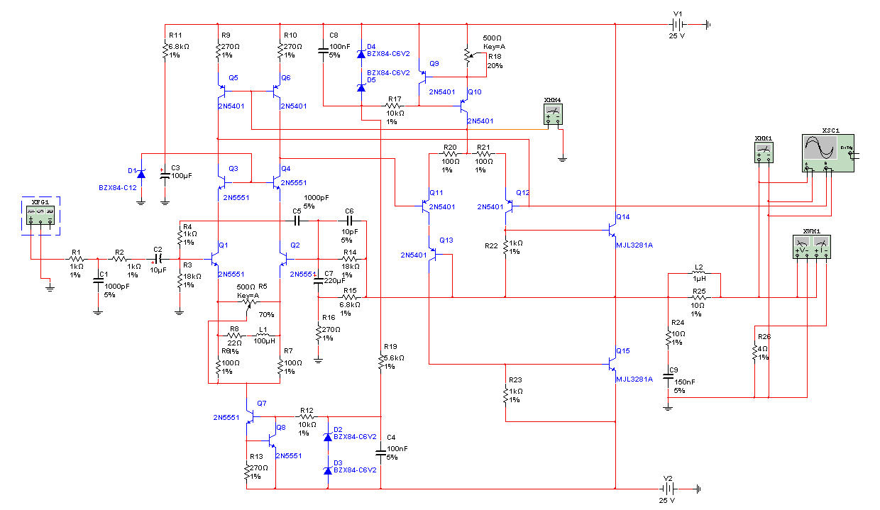

    Данная схема знакома уже более 30 лет и те которые собирали оригинал остались довольны и так что же потерпело изменений:
    1. Входной ДК стал каскодным + гст на 2-х транзисторах со стабилизированым опорным нампряжением
    2.Полоса частот УНЧ ограничена входными ФНЧ и ФВЧ на воде ДК
    3.Модифицированая схема синфазного стабилизатора тока покоя ВК
    4.Петля ООС по типу "Амфитонона"
    Собственно и все прошу не судить строго что ВК квази. Печатка каповский файл прилагаются.

    Не царь, а Мышиный король! Человек учится симулятору - пусть тому, что я просил, поучится. К тому же это "его" схема. Пусть доводит до ума.
    Я энти графики уже смотрел , но не в предлагаемой схеме, а в подобной. Будут графики - подскажем что-нить по устойчивости. А то меня цепи коррекции не убедили. А спорить без графиков бессмысленно.
    Чем вас не устраивает данная частотная коррекция
    ---------- Добавлено в 13:16 ---------- Предыдущее сообщение в 13:14 ----------
    Цитата Сообщение от 81bas Посмотреть сообщение
    Ну хорошо, уговорили!
    Что касается ГСТ то тут как у Никитина можна применить BC559 BC640 думаю что етот вполне рационально

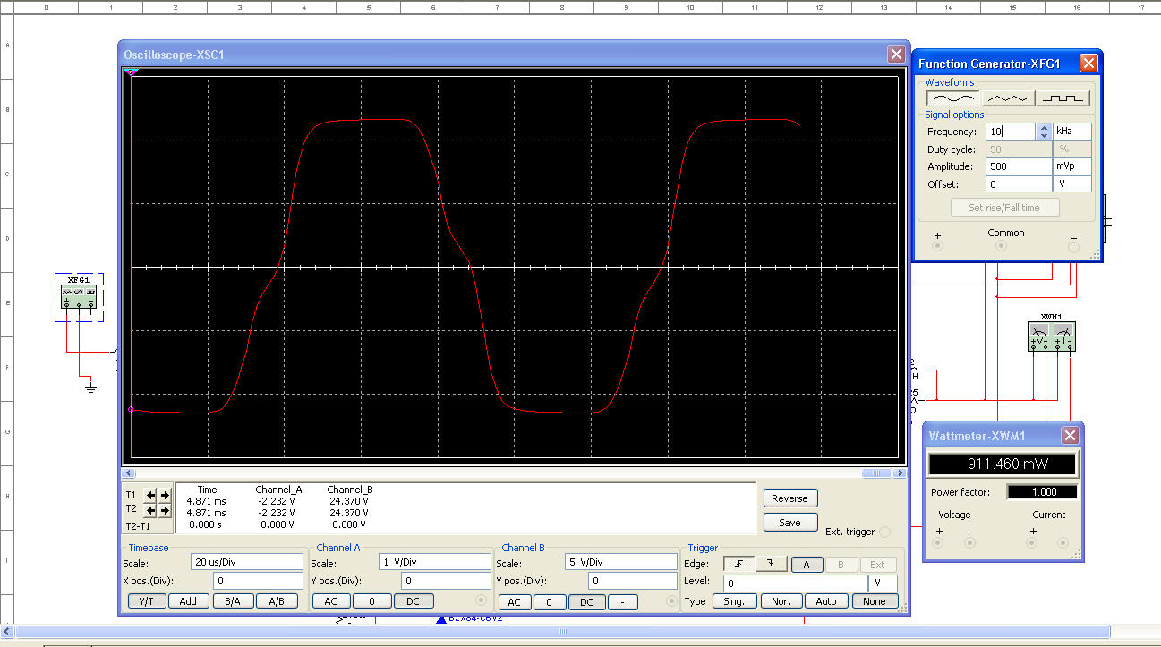

    Здравствуйте.
    У меня почемуто в MultiSim Квазикомплементарный УНЧ можно сказать не работает. Режимы по постоянке приблезительно такие же как у вас. Может я
    что-то не дорисовал или не правильно?, несколько раз проверял.
    QUAD ввел в MultiSim, работает нормально. Не пойму в чем дело.

    Выходные транзисторы не Дарлингтоны. Проверьте по схеме посмотрел вроде все правильно кроме транзисторов ВК

    Нет, не Дарлингтоны. Действительно собрал по Дарлингтону, все стало ОК, я просто в даташит BDW93 не посмотрел. Так, что извините и большое спасибо.

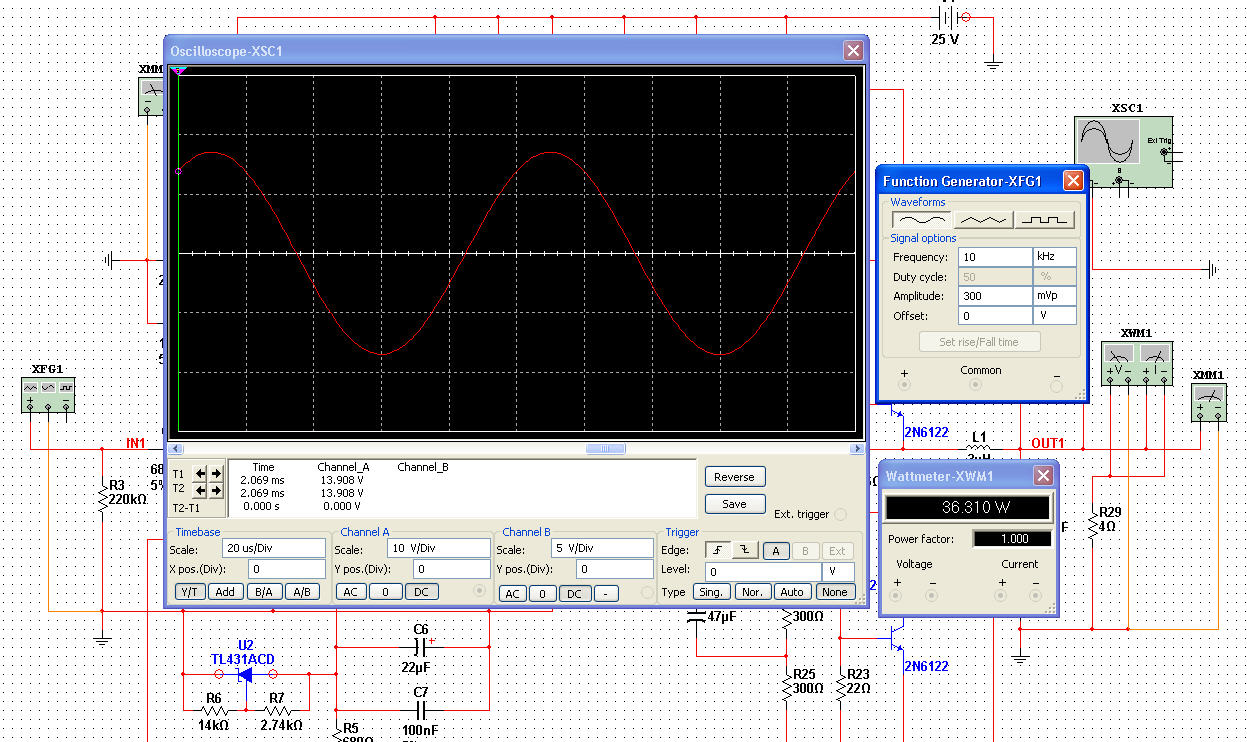

    Здравствуйте. Был в отьезде, поэтому задержался с ответом.
    При входном сигнале 500мв и 1000Гц выходная мощность 8,7W, а при входном сигнале 1в и 1000Гц выходная мощность 33W.

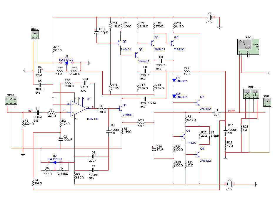

    Квазикомплементарный вых. каскад хорош тем , что позволяет использовать более высокочастотные вых. транзисторы у которых нет комплементарного аналога. Какой лучше использовать из наиболее доступных в пластиковом корпусе с Ft больше 100 МГц , например ? Кто знает?
