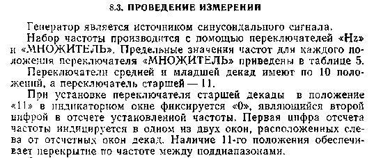

    Уважаемые, объясните пожалуйста что такое цифры 2 и 1 в левом углу г3-118, даже в тех. описании при них ничего не сказано
    Сказано, раздел 8.3:
Название:	Г3-118 раздел 8.JPG
    А если русскими словами, то:
    если установить самый левый декадный регулятор частоты (старший) в "0", который идет после "9", то получается "10", и соответственно, загорается "1" слева, т.е. получается возможность установить 100 кГц (100,0 * 10^3).
    Если при этом множитель из предпоследнего положения "10^3", перевести в крайнее, подписанное тоже "10^3", то реально, получается 200 кГц - соответственно, это и обозначает лампочка "2".
    Т.е., последний множитель "10^3", обозначает, как-бы, "2*10^3"

    Vovk,
    Толково объснил, спасибо!
