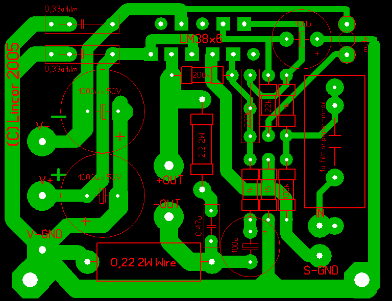

    Включение самых популярных ИМСУМЗЧ типично с незначительными расхождениями. Меня собственно интересует, как будет выглядеть ИТУН на TDA 2050.
    Так: http://lincor-in.narod.ru/1.0.gif
    или Так: http://lincor-in.narod.ru/1.1.gif
    Сразу предложу вариант печатки http://lincor-in.narod.ru/pel1.1.gif
    И жду рекомендаций, опусканий, посыланий, грязи и всяческого содействия в вопросах токового усиления

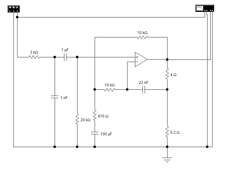

    В общем, моделировал я сегодня и получил такую схему:
    Результатом доволен, думаю буду собирать.
    Резистором на инвертирующем входе можно плавно регулировать зону действия ОС по напряжению.
    С уважением Владимир.

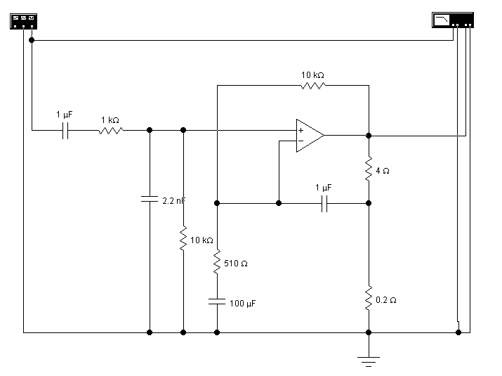

    2 Lincor
    Если Вы о схеме, к-рую я привел чуть выше, то действительно, можно удалить резистор 10 кОм, подключенный к базе, а кондер соседний заменить на, допустим, 1мкФ. Это упростит схему, но регулировать полосу действия оос по напряжению можно будет только переключением номинала кондера. Как постоянный вариант - гуд.

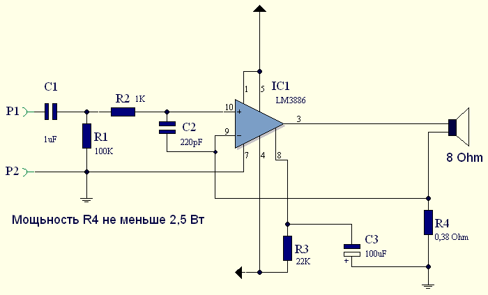

    решил собрать ИТУН по этой схеме навесом.
    посмотрите на "землю", которая справа.
    как понимаю ее можно подцепить прямо на 7 ногу.
    вторая "земля" подцеплена на второй конец R4.
    у меня возникла идея подцепить второй конец R4 и "землю" прямо на 7 ногу ("земли" соединятся).
    + компактное расположение большого R4,
    + единственная "земля" во всей схеме.
    можно так делать?
  16. #95
    02.12.2002
    1,161
    По умолчанию Re: УМЗЧИМС и ИТУН
    можно так делать?
    можно и нужно если бы в схеме было две земли обозначения были бы разные
    эта схема просто набросок сделаный пару лет назад для илюстрации схемы ИТУН (до сих пор путешествует по сети )

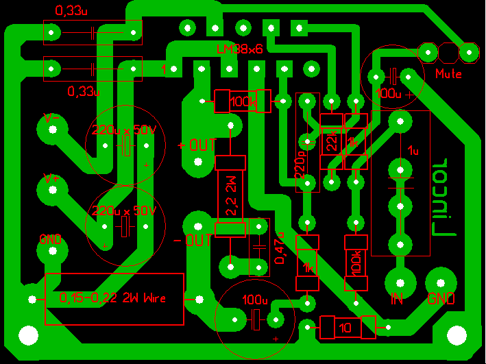

    Lincor,
    Обе печатки приписываются тебе. Где взял первую - непомню. Прокомментируй пожалуйста!
ID:	2134   Нажмите на изображение для увеличения.
  19. #98
    Аватар для Lincor
    05.01.2004
    Москва. Новогиреево.
    794
    Верно, обе мои. Вторая неправильная, выбросьте все, у кого есть. На сайте я ее заменил. В ней неправильно стоит кондер mute, плохо разведено питание.
    В первой (той, что сверху) - все правильно, логично и удобно.
