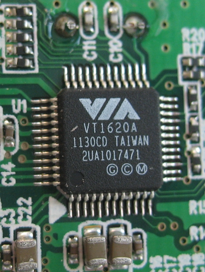

    Прикрутил по СПДИФу VT1620A...
    16/176 из 16/44, а так же 24/192 из 24/96 через SoX, только "в путь"! Нравится... Очень!
  15. #94
    Аватар для Denisius
    02.02.2007
    ПИТЕР
    1,585
    По умолчанию Re: ЦАП по мотивам пикардийского аккорда
    Alex1961, подробности? Для начала VT1620A один из тех редких чипов, что имеют возможность выдать по СПДИФу 24/192.
    А где можно приобрести VT1620A?
    Увы сам чип недосягаем для простых... От 50k...
    SWEEX SC010 найти?
    Сергей
    SYBA SD-AUD20101
    Но в РФ не купить, я прошу не превращать ветку, в "как купить", "а можете помочь купить" и т.д. Да и в личку по этим вопросам плз. тоже не пишите, отвечать не стану.
