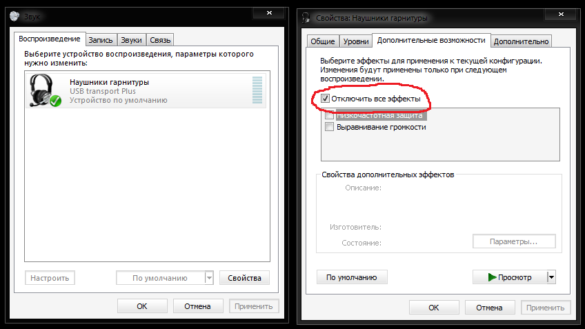

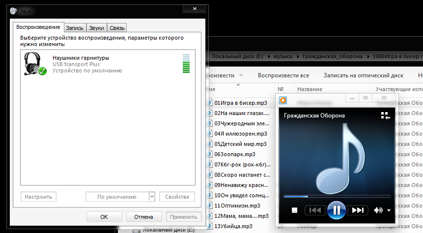

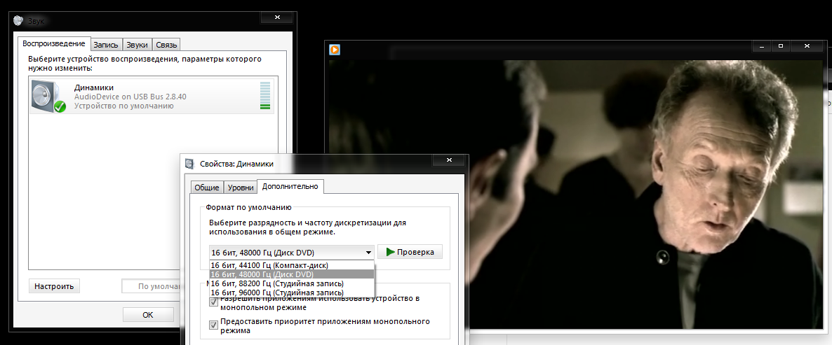

    Поставил семёрку x86 второй операционкой. При подключении девайса были такие же траблы, как и на ноутах коллег. Потом поставил АСИО. Через него заработало так же как раньше. Потом потыкал разные галочки....
    Всё!!! Заработало!!! Надо было просто отключить все спецэффекты см. скриншоты внизу.
    Итак всё работает. Кстати моя интегрированная звукашка вообще не определилась семёркой и девайс стал единственным устройством вывода звука в системе
    Поторопился я семёрку обо...ть.
    Товарищи, кто подскажет? В ВинХР нет проблем с выводом звука в фильмах и играх?
    В XP всё работает путём. На играх не проверял (у меня нет ни одной )

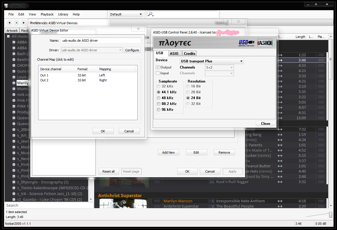

    вчера удалось запустить плойтек на семёрке x86. x64 мой слабенький домашний комп не поднимает. Вечером скрины выложу. Результаты немного интересны - девайс по идее 24 битный, но в настройках винды (семёрки) после установки плойтека появляется сетка только 16 бит 44.1-96 и при просмотре видео выводится 16 бит поток. А при воспроизведении фубаром через плойтек в его настройках 24бита 44.1-96 кГц, а выводится в девайс также как с АСИО4АЛЛ - т.е. что в файле, то и в транспорте - 16/24 бита 44,1-96 кГц.
    Детали пришли, но пока не смог получить, если вечером заберу с почты, значит в толкучке будет новая тема

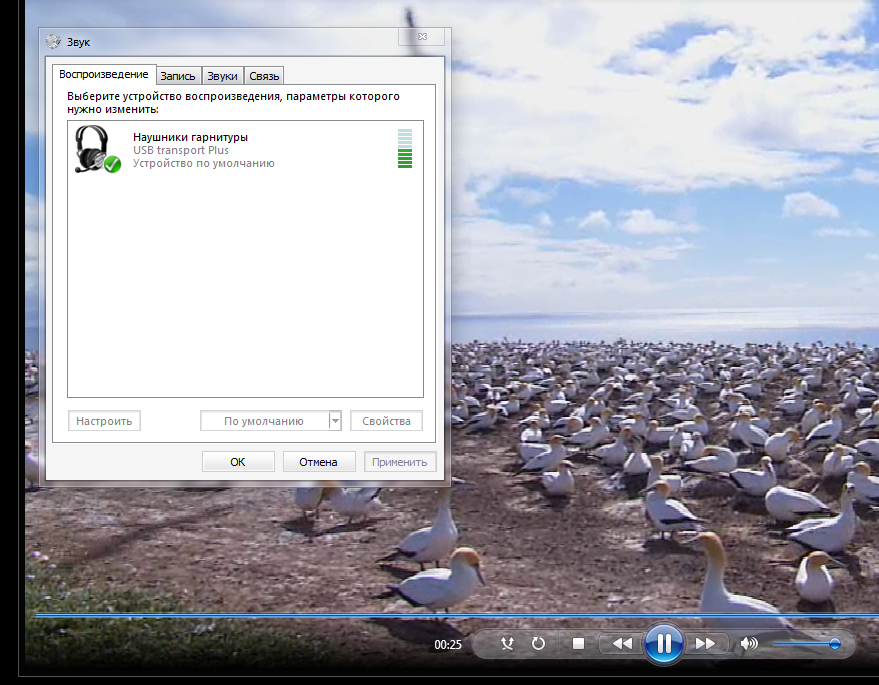

    Скрины с драйвером плойтек USB ASIO (USB 2 Audio) Driver 2.8.40 (32-bit). Представился плойтеку как "TI 3200"
