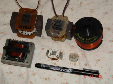

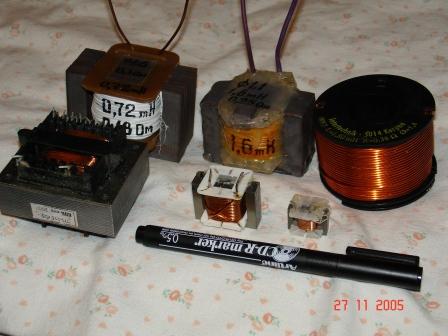

    Завсегдатый Аватар для Mosfet
    25.08.2005
    г. Красногорск, М.О.
    2,243
    По умолчанию Re: фильтр 0+1 порядка
    Цитата Сообщение от anli
    Что-то вас снесло на катушки
    И заклинило .
    Вот примеры катушек:
    1. мои - две большие на Ш-железе и трансформатор за 50 рублей с рынка (заготовка для катушки);
    2. производства "Cabasse": две маленькие на Ш-железе;
    3. производства Intertehnik: круглая без сердечника
Название:	Катушки фильтров1.jpg
ID:	6097   Нажмите на изображение для увеличения.
Название:	Катушки фильтров2.jpg
    С уважением, Сергей.
