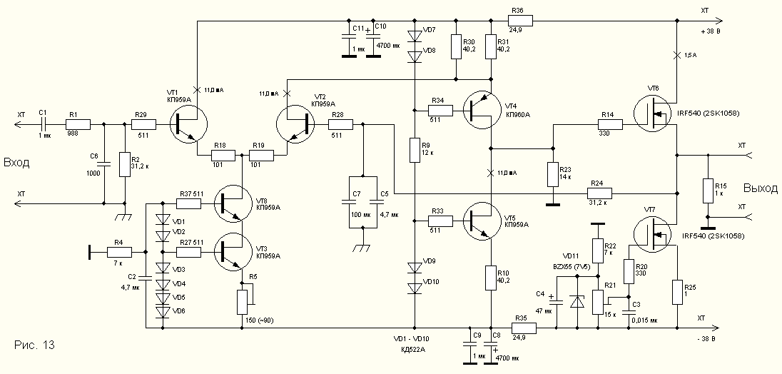

    По умолчанию Re: Усилитель М. Корзинина
    Почитал форум, почитал Хоровица вот последний вариант схемы (рис. 13). При таких занчениях R18 R19 (101 ом) и нагрузке УН 14к усиление без ОООС приемлемое. По звуку пока не знаю что лучше, мало успел послушать, но субъективно почему-то кажется что без ОООС низов меньше.
    После добавления RC-фильтров между УМ и УН, шумы немного уменьшились, а 50 герцовый фон пропал совсем. Но все же шумы пока остаются довольно заметными, может быть исключить стабилитрон из цепи источника тока выходного каскада? Поставить туда КРЕН?
    Еще хочу собрать общий стабилизатор на IRF540/IRF9540 + LM317T/LM337T. Не хотелось бы чтобы на стабилизаторе выделялась большая мощность, достаточно ли будет разницы 2-3 В между входным и выходным напряжением?
    Когда в УН стояли КТ9115А и КТ940А для них ток покоя был оптимальным в 15 мА, а сейчас КП959А и КП960А, для них такой же ток оставить? Или уменьшить/увеличить?

    Цитата Сообщение от Logger
    может по теории и не нужны эти резисторы
    Поставь хоть номинал поменьше
    Например в дифкаскаде, как только добавляешь в цепь затвора (базы) емкость (1000 пик или 100мк), все капсдец, ток в этом плече растет.
    Нарисуй, куда добавляешь, разберемся... И сколько все-таки пФ/мкФ???
    15 мА хороший ток. Его можно уменьшать без ущерба для АЧХ до 8...10 мА в данной схеме. Если захочется уменьшить усиление (уменьшив R23), ток лучше оставить как есть.
    [ADDED=ИГВИН]1131446624[/ADDED]
    Думаю, шумит не стабилитрон, а сам ДК. У тебя усиление свыше сотни, уменьши его до 40-50 и шум уменьшится пропорционально.
    Для повышения линейности лучше напряжение смещения на базах VT4,VT5 увеличить до 3-5В (добавить диодов в цепочки VD7-VD10 или заменить их стабилитронами), изменив сопротивление R30,R31,R10 для сохранения того же тока покоя.
    1) Попробую объяснить что я имел ввиду, вот например смотрим по последнй схеме (рис. 13):
    VT1: убираем (закорачиваем) R29 (511), получается что C6 (1000 пик) соединен с затвором VT1.
    Все - после этого ток через VT1 возрастает до 24 мА, а через VT2 течет 5 мА.
    VT2: убирем R28, С7 (100 мк) соединен напрямую с затвором VT2. В результате через VT1 ~ 5 мА, VT2 ~ 25 мА.
    Убираем и R28 и R29 -> VT1 ~ 7 мА, VT2 ~ 23 мА.
    VT4: закорачиваем R34, на базе и на коллекторе очень сильно прыгает напряжение.
    2) Насколько я понимаю, уменьшить усиление ДК можно только увеличением R18 R19, сколько ом они должны быть чтобы усиление было 40 - 50?
    3) А вот насчет общего стабилизатора, сколько все-таки на нем должно падать 2-3 вольта достаточно?
    Эти резисторы определяют коэффициент преобразования напряжение/ток ДК (сиречь его крутизну). Обратное преобразование происходит на R23.
    Отношение крутизны ДК к нагрузочному резистору УН и дает коэффициент усиления (в схеме без ОООС именно так).

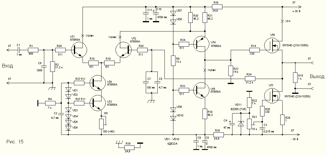

    Почитал немного про разведения земель, можно ли в этой схеме его вот так применить (рис. 15)?
    А в принципе, может стаблитрон стать источником шумов?
    Может. Но здесь его шум должен быть относительно мал.
    До скольки имеет смысл понижать напряжение выходного каскада?
    Примерно вот так (В): Uп=Iп*Rн+5В,
    здесь: Iп - ток покоя через VT7 (А); Rн - сопротивление нагрузки (Ом).
    Теоретический вопрос, а почему в таком случае повысится линейность?
    За счет увеличения глубины местной ООС каскада на VT4,VT5.
    1) А диоды в цепях смещений меньше шумят?
    Шум диодов VD7-VD10 усиливают транзисторы VT4,VT5.
    VT5, например, усиливает шум VD9,VD10 примерно в R23/R10=350 раз.
    2) Т.е. если уменьшить питание выходного каскада до +/- 20 В, а ток покоя увеличить до 5А (если два 2SK1058 в параллель, то соответственно по 2.5А на каждый) в этом случае отрицательная амплитуда на нагрузку 4 Ом будет 4Ом*5А=20В - половина напряжения источника питания, т.е. для 4-х омной нагрузки это и будет оптимальный режим работы, при сохранении примерно такой же выходной мощности?
    При 5А на 4Ом напряжения питания 20В будет мало. Нужно еще учитывать падение на выходных транзисторах.
    А с входными каскадами тогда как быть? Тоже их питать от +/- 20В или лучше оставить +/- 38 В?
    Их лучше питать повышенным стабилизированным напряжением. Нужно будет только подумать о защите затвора VT6 от пробоя.
    1) Понятно, но интересует что все-таки больше шумит: диод или стабилитрон? ;) Никак не определюсь что в таких цепочках лучше ставить диоды или стабилитроны. Стабилитроны вроде удобнее, но где-то краем уха слышал что шумят сильнее...
    2) Вот эти +5В в формуле как раз и учитывают падение напряжения на транзисторах? Почему именно 5 В?
    3) На сколько напряжение питания входных каскадов может превышать напряжение питания выходного каскада?
    В 2SK1058 между затвором и истоком стоит встроенный двуханодный стабилитрон, он защитит затвор от пробоя?
  21. #100
    13,071
    Красные светодиоды, в прямом включении (когда горят).
    Да.
    Леня, а разве шунтирование не снимает проблему? В любом случае диоды лучше шунтировать, быстрой емкостью.
