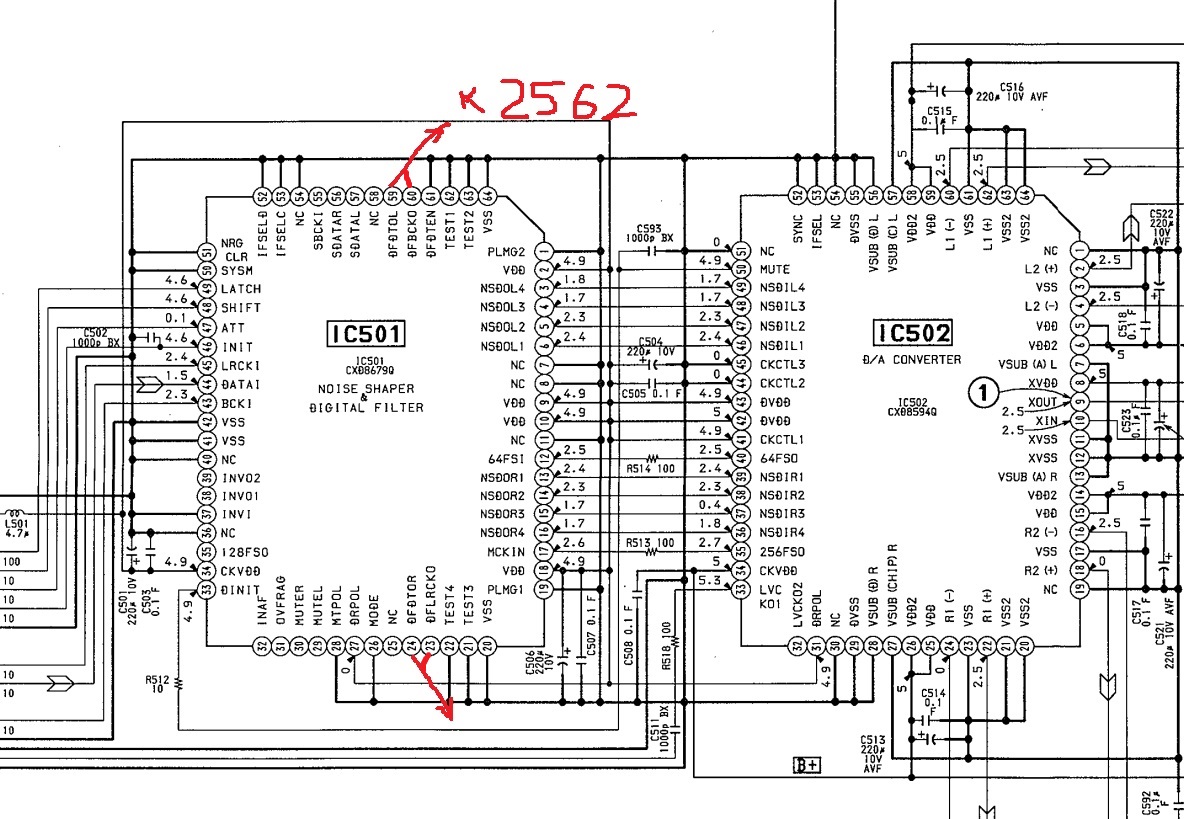

  17. #96
    Давно не заходил
    10.07.2008
    78
    По умолчанию Re: MD-дека как внешний цап
    Кстати ничем не отличается от более новой "реинкарнации" CXD8594Q(MDS-JA30ES, SCD-1, SCD-777), просто сделали перераспределение функциональных модулей между собственно ЦАПом и цифровым фильтром перед ним
    Нет я просто без всяких задних мыслей, ну не ужеле CXD8594Q,так хорош ?, по сравнению с 2562Q, на котором, выпускались топовые шедевры у Сони ?. Мне кажется 2562Q, это было фишкой нашей горячо любимой тёти Сони, ну а дальше просто какя то хрень пошла с её SACD, ну и где это всё ?, да лучше винил взять да послушать, чем это недорозумение SACD. Всё ИМХО.
  18. #97
    15.04.2009
    2,438
    Дык совершенно одно и то же, те же яйца, только впрофиль. На 2562 сигнал подавался по четырём проводам с ЦФ, а на 8594 по восьми проводам, но не потому что там разные ЦАПы, а просто некоторые модули из микросхемы ЦАПа перекочевали в ЦФ
    Что касается SACD, там СD, или ATRAC, на качество самого ЦАПа никак не влияет
