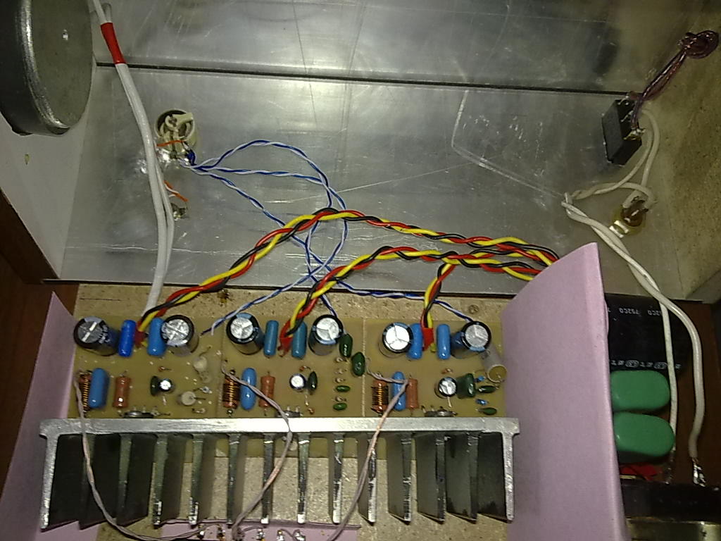

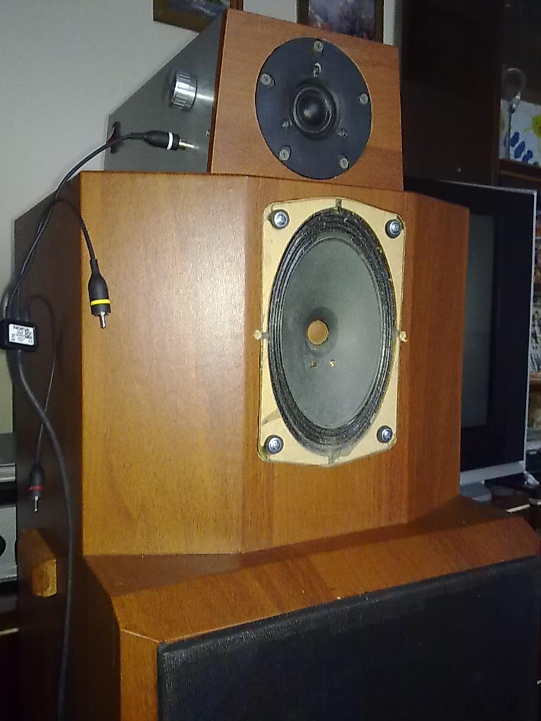

    Всем привет. Колонки переделаны, стали трехполосные активные, на lm1875, нч оформление пас, сч поставлен вертикально, динамики смещены по глубине. Фото и замеры будут через пару дней.

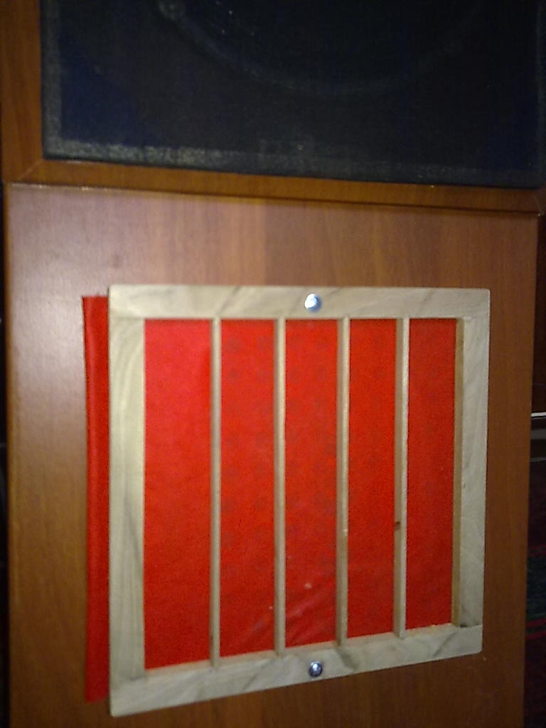

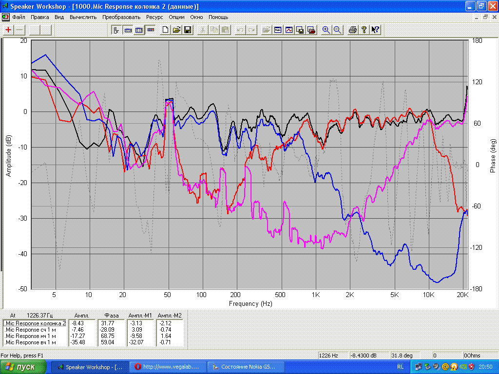

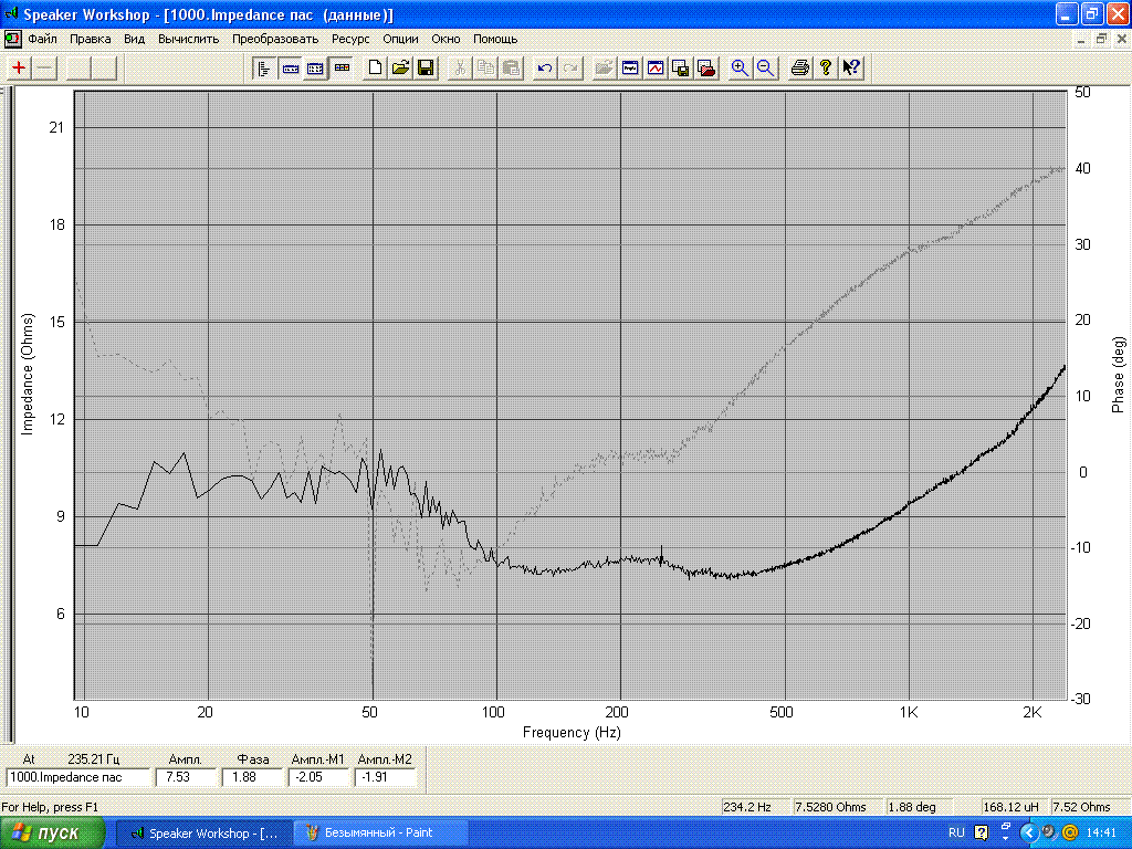

    Вот несколько замеров.Корпус переделан. Impedance 6гд-2 ПАС, и АЧХ колонки. Измерения 1 м на высоте 105 см. центр между сч вч.

    ПАС хорошо подобрана.
    На АЧХ знакомая дыра в районе 1к и потом ещё один провальчик до 2к. Я кучу подобных овалов перемерил - это безобразие у них у всех.

    Для таких голов ачх просто супер.
    Я бы разьёмы китайские не использовал, а паял бы шнурки напрямую.
