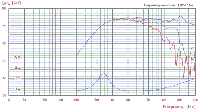

ID:	4138   Нажмите на изображение для увеличения.
    Сергей.

    Чем фильтры считал? Если LspCAD*ом, то покажи проект - как конкретно согласованы полосы (в обоих вариантах). На счет направленности - может ты не совсем прав: на графике нч\сч видно, что при отклонении от оси, имеется сильный завал, который начинается практически от 1кГц. Как считается, если ачх отраженного сигнала (т.е. того, который распространяется от АС не по направлению к слушателю, а в сторону стен и создает "диффузное звуковое поле") сильно отличается от осевой, то это так же портит качество картины. Об этом я забыл упомянуть, но когда проектирую, всегда смотрю на диаграммы направленности в районе частоты раздела и на вч. 6-й лспкад красивую цветную картинку давал - в двухмерном графике частота и угол от осй цветом отображался уровень звукового давления - сразу видно все распределение, жаль он глючит. Направленность еще и обостряется на частоте раздела, т.к. в этой области размер излучателя будет равен не размеру одного динамика, а расстоянию между центрами двух излучающих динамиков, который может быть заметно больше. Так что надо бы изучить всю картину.
    Цитата Сообщение от GREY
    Я эксперементатор, чужие выводы, даже из умных книжек пытаюсь, по воможности, проверять.
    Конечно! Я тоже, но от чего-то надо отталкиваться и к чему-то возвращяться при неудаче! А к чему же как ни к классике жанра?
    Да, им родным, но ничего не сохранилось. Делал так: считаею, тут же проводами с крокодилами собираю, измеряю, подгоняю, слушаю - кака, считаю снова. Для сравнения всегда использовал точно такой же полочник. Т.е. если больше нравился свежерасчитаный вариант, он шел в эталон, а процесс продолжался на втором корпусе. Вот так последовательными итерациями.
    Про внеосевую АЧХ. Конечно согласен, но.... Даже по оси что то становится не так. Слишком вниз пищик не пустит, вверх мидбас не хочет нормально работать. Но, на мой взгляд, с высоким разделом (3к и выше) все предсказуемей и проще в настройке, а вот с разделом ниже 2к5 или 2к - все становится труднее, но интереснее.
    А еще "верхи не могут, низы не хотят". С малениким мидбасом можно раздел опустить пониже и по теплу, а с другой стороны маленький мидбас и вверх может. А 6,5" или 8" уже хреново играют верхнюю середину, но мощности у них, как правило уже серьезные, и пищик, с разделом пониже, уже может просто сгореть. Вот хрень какая, лучше бы на оборот.
    Так вот, по твоей идеологии (см. аттач) диапазон перекрытия у этого набора головок - будь здоров, сшивать можно хоть на 4к, только в путь! Я пробовал сшивать от 2к2 до 3к5, ниже лучше, значительно! Выше намного хуже. Играет погано, дело не в лучевой направленности мидбаса, недушевно! Не радует. Хотя формально АЧХ один в один.
    VS
    Цитата Сообщение от Fenyx
    Для начала сняв АЧХ всех динамиков, прикидываем диапазоны их эффективной работы. Если есть возможность (у меня пока нет), то добавляем к этому графики КНИ тех же динамиков. По совокупности этих данных можно определить в каких пределах каждый динамик может нормально работать (там где он будет работать ненормально, ждать ничего хорошего от звука не приходится, даже слушать не надо чтобы это понять).
    Ты замечаешь как часто теория не сходиться с практикой

    Цитата Сообщение от Mosfet
    А что у тебя было с фазировкой динамиков в этих случаях? По правилам, при втором порядке, динамики в двухполоске надо включать противофазно.
    Ага, ага. 2+2 пищик в противофазе, иначе офигенный провал на частоте раздела. Частоты среза фильтров несколько разнесены.
    2+3 порядок в фазе.
