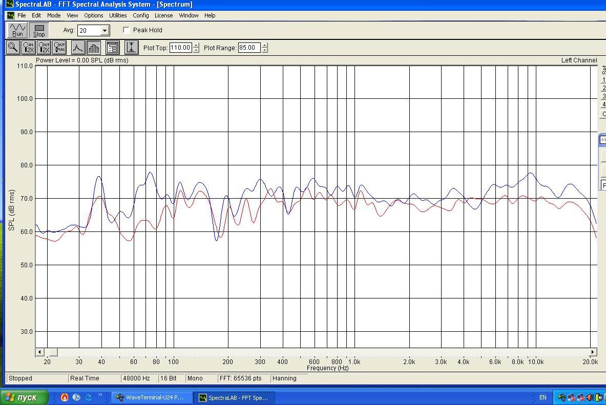

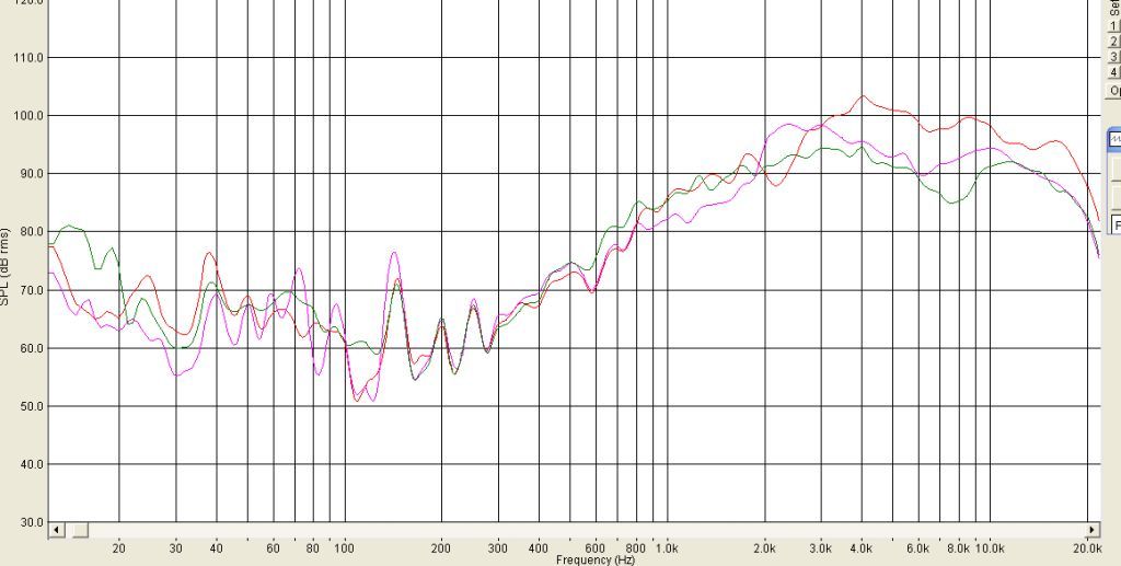

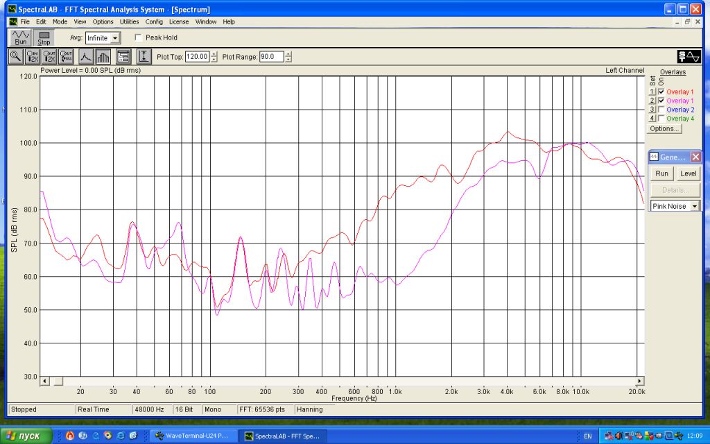

    Как вы верите паспортным данным динамиков, я вам аж завидую, я вот давно разучился верить в разную брехню. Правда, Монакоры в своё время дали на измерениии честные 93дб, когда все прочие кричавшие про свои 91.5 показали 88-89. А что за производитель, кто не натянет пару дебил лишку для важности? Разве что Фокал....Те-да, не врут. Ихние динамики мы даже применяли как образцовые для сличения по чутью.
    Нашёл замеры монакоров 25х. Моща подавалась одинаковая, так что отдачу смотрите сами.
    Эта пищала сверху на колонке в виде фонарика имеет дивную частотку, а на фронтпанели гадит всё до неузнаваемости, такая вот сволочь.(Хотя с Фостексом 17-м по чутью идёт нос в нос)
Название:	Пищала Монакор на фронт.панели-синим. Сверху на уровне звук.катушки вуфера-красным.JPG

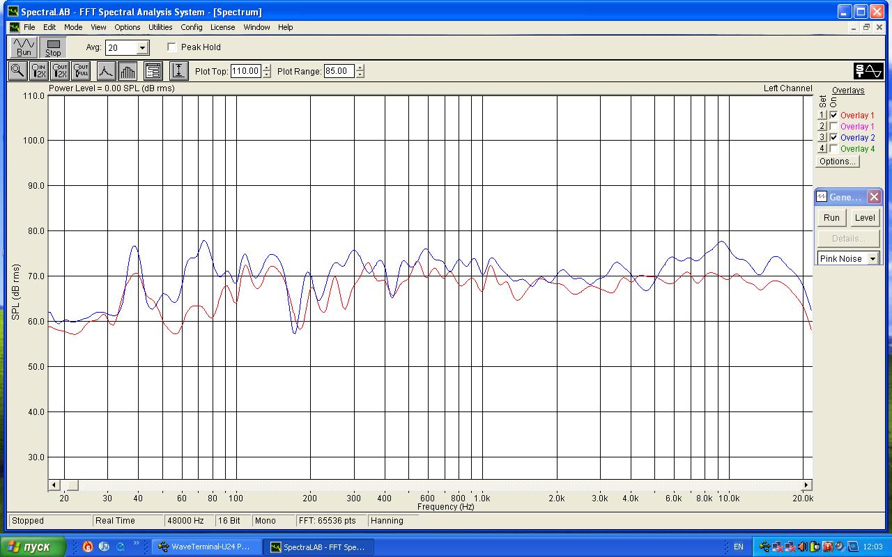

    Монакор 25й имеет нехорошее свойство: на плоскости его ачх совершенно идиотская, нужно выносить его на крышу и делать фонарик, двигая по глубине. Тогда всё срастается идеально . А вот стыковать его на одной панели с мидвуфером- там проблемы. Потому и расстался я с этим динамичком, хоть по всем приметам был он хорош.
    Слова подтверждаю следующим:
Название:	Пищала Монакор на фронт.панели-синим. Сверху на уровне звук.катушки вуфера-красным Изменён..JPG

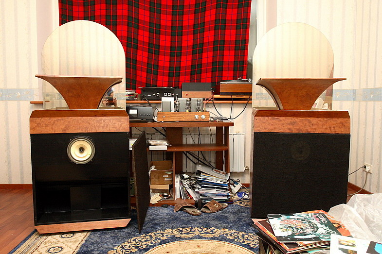

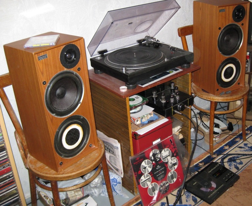

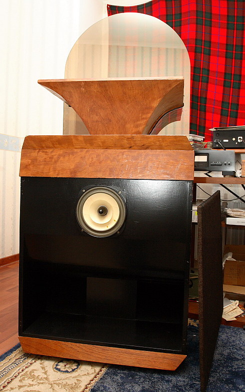

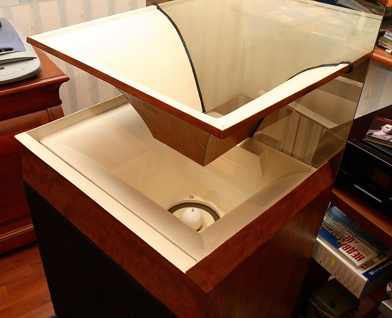

    Вот только что приехал я от чувачка одного, он повторил интересную конструкцию из древнючего журнала. Там в ящике вверх смотрит динамик, перед ним направляющий рупор асимметричный, а над динамиком рупороподобный отражатель-зеркало. Звук летит меняя угол, отражаясь от этой байды вперёд и в стороны. Две секунды прослушивания- и я убит. В комнате стоит живой певец, даже нет сомнения, что это запись.
    Правда, дины там- Суправоксы от Уракова, тончайшая мембранка, подвесик из чего-то непонятного... Здорово!
    Эти?

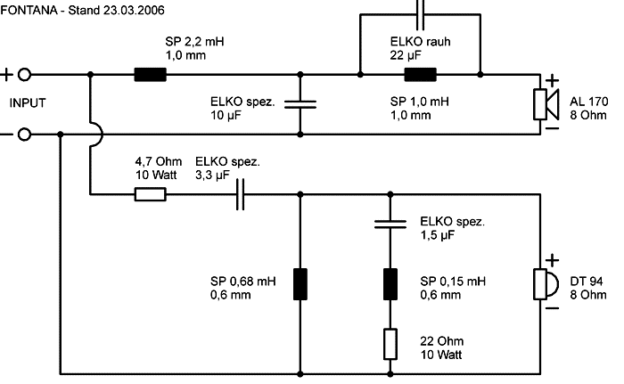

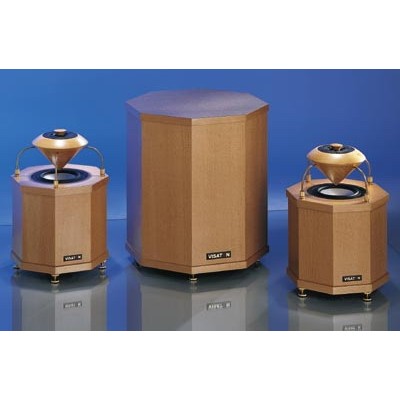

  17. #96
    По умолчанию Re: баги и радости ШП
    artmaster;идея создать такую ветку появилась от постоянного сваливания в тему ШП любой другой обсуждаемой темы.
    предлагаю тут мыть кости конструкциям на ШП.
    Юрий,здравствуйте
    а как же Ваш Lounge?Удалось запустить в серию?Тут тоже уже делали на ШП
    http://www.visaton.de/en/bauvorschla...ana/index.html
    Чего скажете? Да, и для полного счастья к ним еще вот такое
    http://www.samodelka.ru/goods/719.htm
ID:	68496   Нажмите на изображение для увеличения.

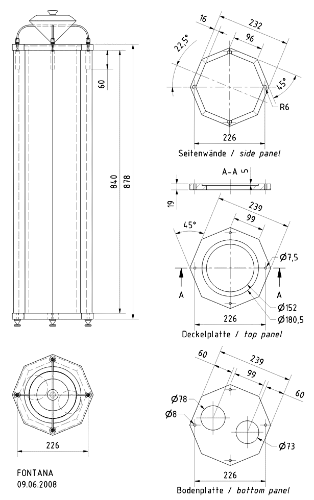

  18. #97
    Юрий,здравствуйте
ID:	68499   Нажмите на изображение для увеличения.
ID:	68500   Нажмите на изображение для увеличения.
ID:	68501   Нажмите на изображение для увеличения.
  19. #98
    Аватар для artmaster
    21.01.2005
    Киев -мать городов Украина
    1,851
    фонтана и фонтанелла - это не ШП. ну в моем по крайней мере представлении. да и 4Pi АС тоже не актуальны по большому счету. тут и пол Pi не построить толком ....
    про Ланж - спасибо что спросили. в кризис китайцы не спешат делать холостой выстрел с ними - вот и ладушки.
