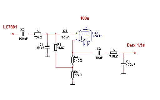

    14.10.2006
    По умолчанию Re: Как подружить LC7881 и DIR9001
    Цитата Сообщение от Aspen Посмотреть сообщение
    я собрал на макетке 8412+7881
    А поподробнее, интересует схема.
    Буфер у меня последний по такой схеме собран, второй порядок получается, частота среза около 40КГц. Конденсаторы бумажные и слюдяные. Лучше для LC7881 ничего пока не слышал.

  7. #86
    Частый гость Аватар для Aspen
    03.03.2006
    224
    схема из этого же треда, только вместо 9001 используется 8412.
