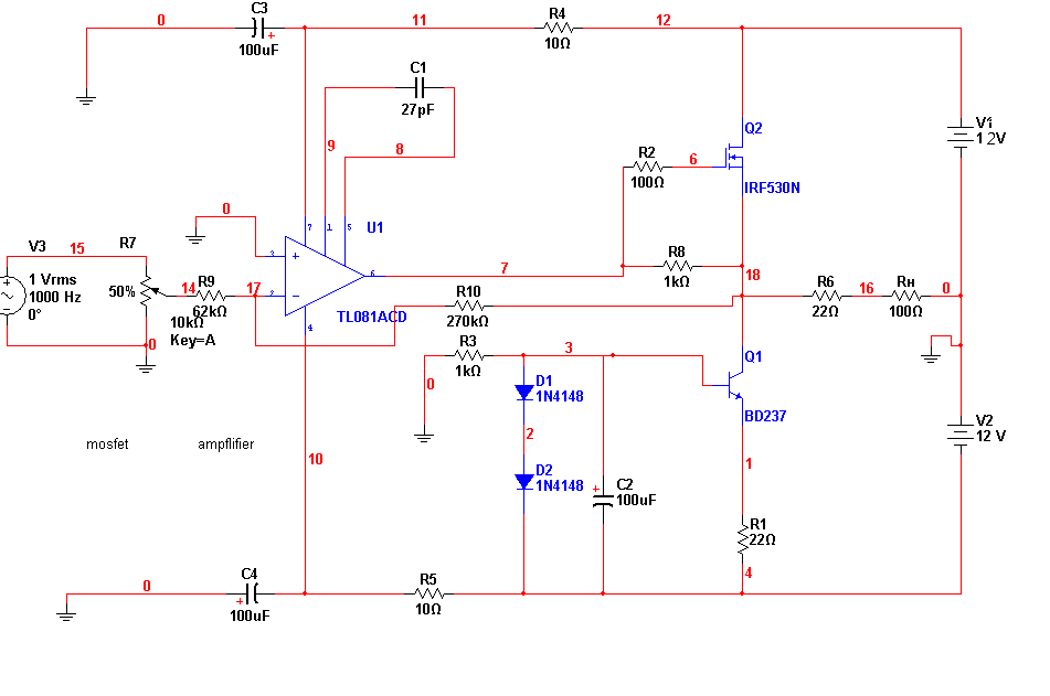

  18. #97
    Завсегдатай Аватар для Jenyok
    05.11.2007
    Moscow
    2,934
    По умолчанию Re: Повторитель К.Мусатова на BSP129
    Вложение 156716
    Схема, упакованная плата, разведенная плата Усилителя для наушников, Усилителя повторителя и Защиты для наушников для магнитофонов Электроника ТА1-003, Электроника-004, Олимп-003, Олимп-004 .
    PCAD 4.5 , толщина дорожек 0.4 мм .
    Схема Усилителя для наушников по мотивам схемы усилителя Шушнова
    https://forum.vegalab.ru/showthread....шников-Шушнова
    Схема Усилителя повторителя по мотивам схемы усилителя для наушников и повторителя К. Мусатова на BSP129
    https://forum.vegalab.ru/showthread....това-на-BSP129
    Схема защиты для наушников по мотивам схемы LYNX HA61
    http://www.lynxaudio.narod.ru/index.htm
    К сожалению этот материал не могу разместить в разделе "Модернизация (Твик)" тема "Электроника 004"
    https://forum.vegalab.ru/showthread....лектроника-004
    так как тема закрыта автором Ремонт-NIK по неизвестным причинам.
    Go_Blin,
    Можно Вас попросить смоделировать Усилитель повторитель данной схемы.
    U вх. max = 1 В
    К ус = 1 ... 1.1
    R нагр = от 600 Ом и выше
    Номиналы, согласно схемы, следующие
    R132 = 110 кОм
    R133 = 270 кОм
    R134 = 270 кОм
    R135 = 27 кОм
    R136 = 1 кОм
    R137 = 100 Ом
    R138 = 1 кОм
    R140 = 22 Ом
    R141 = 100 кОм
    C118 = 10.0 мкф
    C125 = 100.0 мкф
    VD112 = 1N4148
    VD113 = 1N4148
    VT110 = IRF530N
    VT111 = BD237
    DA1 = OPA2134
    Цель Моделирования - Поиск Наименьших искажений и наименьшего Коэффициента гармоник.
  19. #98
    05.03.2004
    5,529
    Я чего не могу понять, обсуждаем повторитель на BSP129, но на схеме стоит все что угодно, кроме него....
  20. #99
    СамоПисец
    Аватар для kaskod
    15.12.2004
    VILNUS
    2,170
    Вложение 156716
    Тут как бы не совсем "то". Ну и наличие с118,с119
