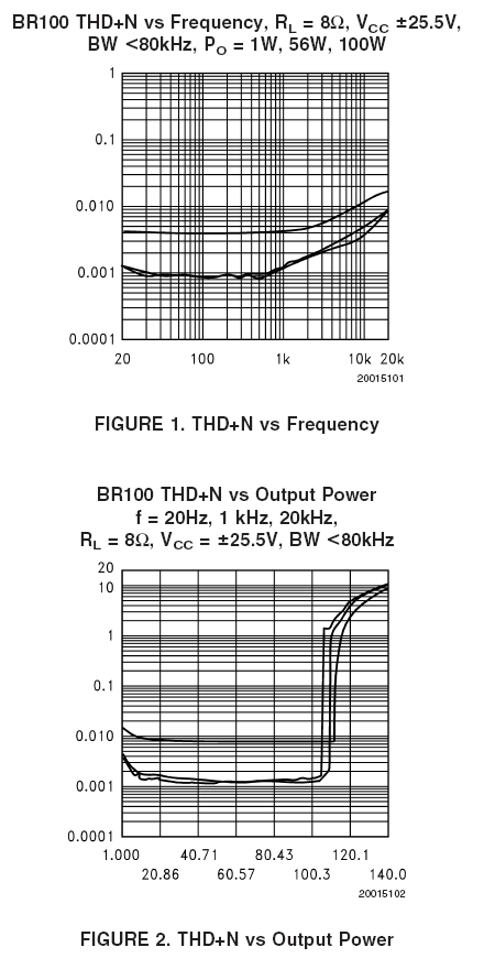

    Завсегдатай Аватар для Fenyx
    21.12.2004
    г.Саратов
    1,977
    По умолчанию Re: Характеристики ТДА7294
    Вот сравнил я их и, вроде более менее ясно стало. Кажется ЛМ все же лучше, да и общественное мнение....
    [off] Что-то не понял как картинку вставить: вставил тег и что дальше?
    [ADDED=Fenyx]1104963778[/ADDED]
    О - ё. Само сработало... В общем первый рисунок - TDA7294, второй - LM3886 - у нее как раз низкие изкажения до 100Вт, тогда как у тда только до 55-60. Вот и понятно откуда у кого ноги растут.
    Fenyx, обрати внимание на название на графиках для ЛМ-ки
    BR100 - это мостовая схема
    даже непонятно почему заявляя микруху как
    High-Performance 68W Audio Power Amplifier
    приводят графики на 100 Вт
    но искажения таки да, низкие и растут в основном с частотой

    1,977
    Виноват, Немного не оттуда картинку взял. Но в схеме с 1-й микрухой все то же, только граница неискаженного сигнала смещается к 68Вт (при +- 35В)
