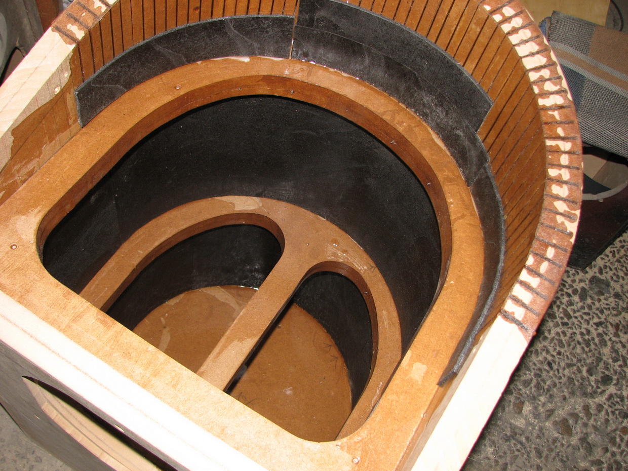

    Доброго времени суток всем!
    Вот уже полгода делаю себе колонки -фотка ниже.
    Вопрос чем заполнить басовое звено если басовик будет работать до1кГц
    Динамик Volt B250.4 ?
    Натуральная овечья шерсть,войлок,синтопон,исскуственная шерсть.
    Динамик 10 дюймов ,обьем корпуса 80 литров.

    На изготовление одного НЧ звена у меня ушло 2 недели. Много гемора было с СЧ-ВЧ звеном. При толщине МДФ 33 мм оставлял 4 мм, ни чем не мочил потому что от воды МДФ разбухает. Пропилы делал ручной циркуляркой. Гнул за один раз, но постепенно, прикручиваясь к жесткостям через 6 см .После заливки пропилов полиэфиркой заморезы можно выкрутить ,я оставил. Знакомый мебельщик говорит что уже есть готовый МДФ с пропилами но толщина в 19 мм меня не устраивала.

    Еще такой вопрос: из чего выбирается толщина корпуса ? 19мм+1-2мм грунтовки краски - будет недостаточно ? Имхо, для жесткости корпуса 20+ мм вполне хватит (учитывая внутренние распорки), звонкость (если и будет) погасится внутренним звукопоглотителем, при этом вес корпуса останется в пределах разумного (лично я не представляю как передвигать габаритную колонку без ручек весом 70+ кг).
    Интересуют мнения по поводу толщины стенок корпуса, если делать для себя .

    Я встречал, что делают так: два таких (вроде их называют "радиусный МДФ") листа складывают прорезями друг к другу, на клею, и сворачивают. Чего так не хотели сделать? Из-за большей (2 х 19) толщины?
    Просто на момент изготовления не знал о наличии такого материала,а потом даже если бы и знал то много гемора с заливкой смолой пропилов.
    Был к стати вариант 10 листов ДВП на ПВА но тоже долгий процесс.

    Склеить два листа не проблема главное хороший пресс,у меня были 24 килограммовые гири.Пропилы под упор тоже не проблема.
    Полиэфирка-полиэфирная смола ,при нагреве до 30 градусов по текучести как вода и в отличии от ПВА высыхает за 20-30 минут.
    Корпус проливался после сворачивания , смола текла даже через милимметровые отверстия.
    Ни какой вибропоглатитель не заменит толщину стенок. 30 милиметров это тот минимум который меня устраивает.Хотя мой корпус также задемпфирован битумными листами толщиной 4 мм.
    Мне так в столярке склеили. Зовут "это" Мастерформ. Хорошо получилось, пустоты не заполняли. Мне показалось, что незачем.
    Давили винтовым прессом
    по матрице пуансону, на полиуретановый клей.
    Получилась жесткая напряженная конструкция.

    Прооцесс не долгий: намазюкать, сложить в стопку и зажать прессом, но у нас не получилось, хотя изначальная идея была именно такая.
    МДФ какой то "несклеиваемый" попался, а более толстый уже не хотел хорошо гнуться. Клей перепробовали всякий.
    А зачем?
    Заливал чтобы получилась монолитная конструкция.
    А гнуть по матрице и пуансону это класс
    А какой радиус изгиба у твоей детали?

    Преимущество гнутья тонких листов в том, что это можно делать без пресса, вручную - по одному листу. Правда, как раз, занимает много времени.
    У нас был противоположный опыт - корпус из прорезанного МДФ оказался хлипким, а многослойный из листового МДФ 4 мм - вполне себе хорошо.
