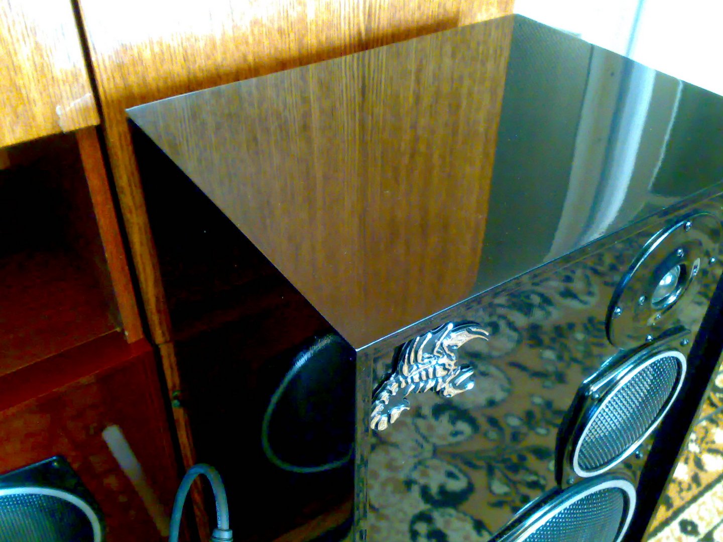

    20 месяцев работы и я на финише, колонки доработанные, всё что мне попалось в инете по их доработке я применила (распорки, войлок, шипы, "то-сё", они шире, выше и глубже заводских на 2 см.- толщина 10 мм. фанеры, бортики я оставила), из второй левой колонки, я сделала правую, теперь они с "зеркальным" расположением динамиков, и выжала из них всё возможное (измерены параметры Т-С и АЧХ динамиков), Саб закончила на днях, "морда" вклеена в "секцию" от "стенки", для чего пришлось её всю разобрать и везти пропиливать под посадочное место для "морды", ящик расчитан по программе, порты настроены на 28 Гц., толщина стенок 40-42 мм., "морда" саба должна была быть под шпоном, но уже готовую лакированную загубила в последний момент , пришлось красить "под рояль" ...
    Пожайлуста ребята сильно не плюйтесь, я понимаю, что это не "Оптима" (звучание) и не гнутобокая акустика (красота), но я её сделала сама, не имея понятия с чего начать и переделывать не буду, как получилось, так и получилось, а как всё начиналось безобидно, на всё про всё отвела всего месяц, но потом пошло-поехало, одно потащило за собой другое, в итоге я имею то, что имею, "вот как то так" (с) ...

    ВИКА-НИКА, Мое почтение! Красиво

    Поделитесь, как лачили. СМОТРИТСЯ!

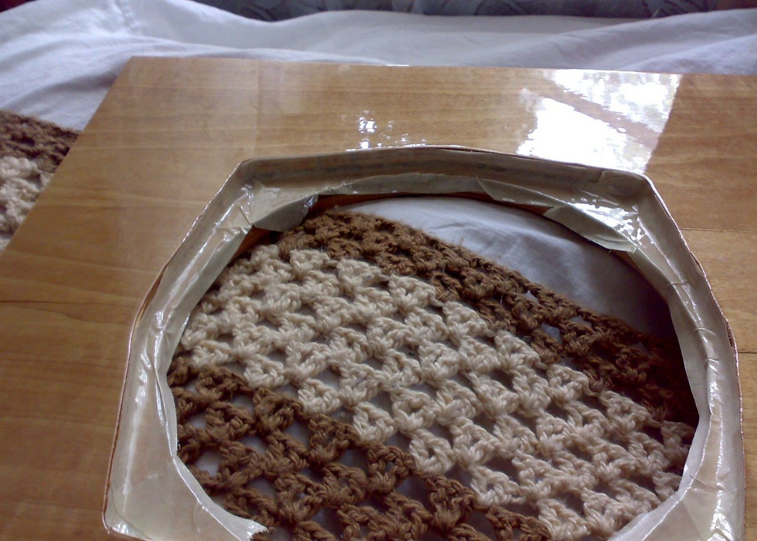

    Всё что у меня покрашено, сделанно в автомастерской, вобщим там, где красят автомобили, колонка подвешивалась над полом за распорку, которая установлена внутри колонки, краска "Млечный путь", лак "MOBIXEL", на две колонки ушло по 300 гр. краски и лака, лак сохнет 16-20 часов, потом можно перевозить, сушила дней пять дома, потом увезла их полировать, полировали как и авто, пастами №1-2-3, специально предназначенными для полировочных машинок, пасты покупала в розлив по 100 гр. в баночки, расход маленький, можно отполировать колонок десять и ещё останется. Цена за покраску и полировку одной колонки 250 руб., при условии что краска своя ...
    Пробовала "морду" от саба покрывать "Яхтным лаком" и "Тикурилой", тоже ничего, но он не годится для полировки машинкой, лак для этого мягкий ...
    На картинке "морда" которая должна была стоять на сабе, покрыта "Яхтным лаком", шпон "Анегри", мне не надо было её трогать, но хотела до конца повторить Гошину технологию, чуть-чуть до финиша не дошла, вода попала под шпон, видно мало лака попало на торцы шпона
