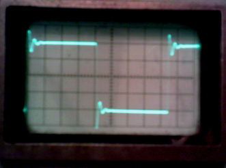

    Вчера разобрал усилитель на предмет изучения. Так вот если не использовать конденсатор 3 pf параллельно сопротивлению Rooc 200к появляется выброс фронта, впаиваешь 3pf фронт остается вертикальным без выбоса. На схеме емкости нет, когда налаживал ус впаял и забыл.
    Сигнал подавал мимо входного фильтра меандр 20кГЦ, на выходе амплитуда 10в, с нагрузкой выброс чуть меньше - форма не менялась.
    1. Скажите можно ли по картинке определить что с усилителем?
    2. Как по выбросу определить частоту колебаний и включить параллельно Rooc последовательный LC контур чтоб их гасить (развертка одно дел 5мкс)?
    3. Настройку можно считать законченной, если вижу меандр 20кГц без выбросов с прямыми фронтами? Где то читал что небольшой выброс это нормальное явление.

  11. #90
    Завсегдатай Аватар для SAPR
    01.12.2009
    Геленджик - СПб
    3,943
    По умолчанию Re: Как это будет играть??
    Нужна более глубокая корр. усилителя. (Кстати, Вы уже писали выше, что качество звуч. улучшается с увелич. коэфф. усиления - все это свидетельствует о том что УМ недокорр. - частота второго полюса (перегиба АЧХ от 20 дБ/дек к 40 дБ/дек находится слишком близко к частоте среза УМ с замкнутой ОС ).
    Вот этого делать не надо.
    Лучше маленький "завал".
  12. #91
    09.02.2009
    98
    Как это сделать на моей схеме? При 3pf параллельно Rooc фронт крутой без выброса и угол немножко сглажен, этого не достаточно?

  14. #93
    01.12.2009
    Геленджик - СПб
    3,943
    Пока не отвечаю на Ваши вопросы , но, посмотрев на Вашу схему более внимательно (несильно много работал с 318/УД11 ) - по моему она не так корректируется.
